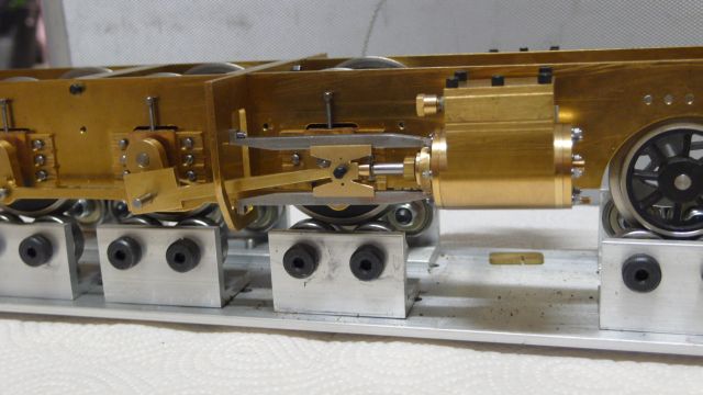

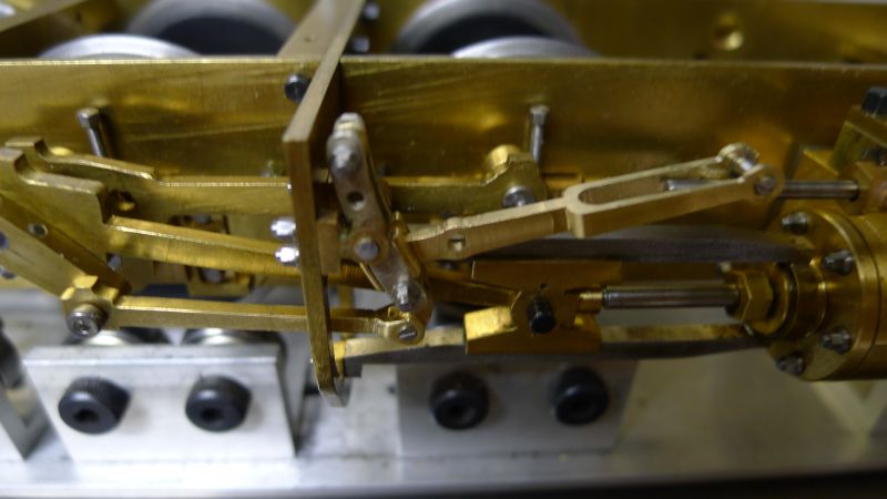

Ein Etappenziel ist erreicht, man kann kurbeln und der Kolben geht hin und her.....
Der Weg dazu in Bildern

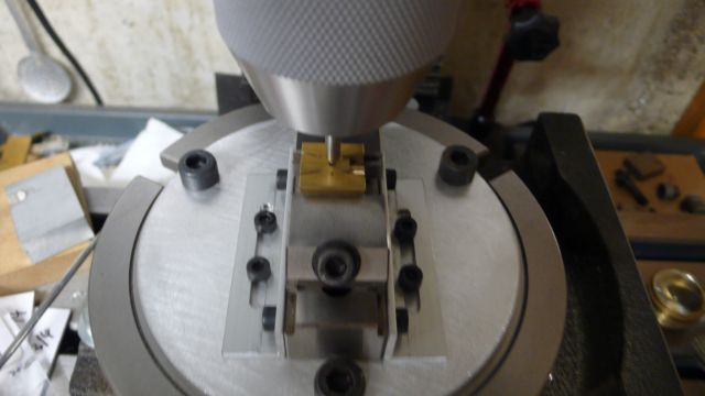

Ein runder Zapfen soll es werden

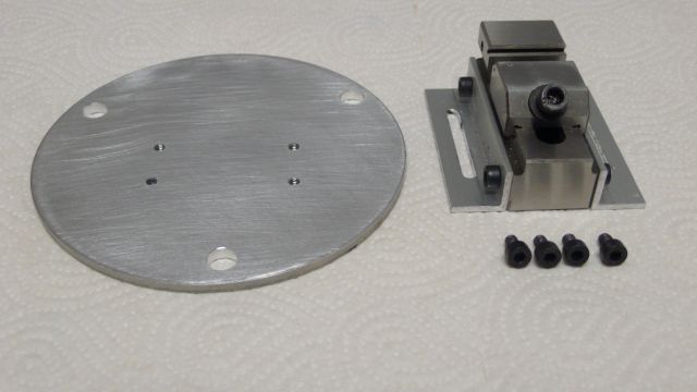

Eine Vorrichtung gebaut, um Kleinteile etwas eleganter auf dem Rundtisch auszurichten
Der Kreuzkopf braucht eben links einen Bogen gefräst...
Ja, die Schubstange ist noch nicht fertig, sieht trotzdem schön aus
Die Kolbenstange musste um 1.5mm gekürzt werden und natürlich Gewinde nachschneiden,
sonst schlägt der Kolben vorne auf (man kann halt nicht immer Alles voraus berechnen....)

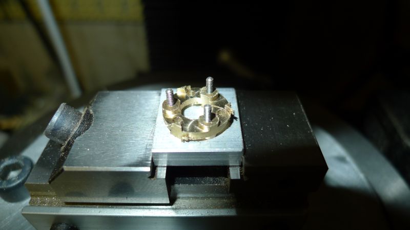

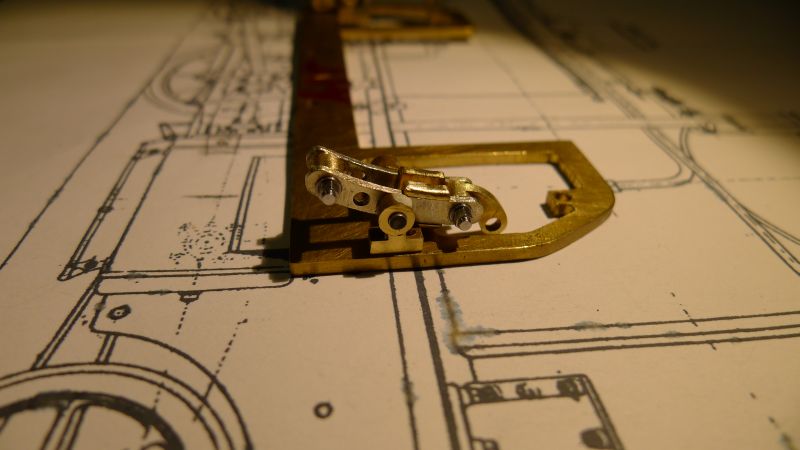

Endlich......ging wieder etwas beim Bau meiner Davos.
Die Schwingen haben mich ziemlich beschäftigt, wie ich das ohne CNC, also alles von Hand
sinnvoll hinbekomme. Speziell das "Horn" unten an der Schwinge habe ich lange nicht gewusst,
wie ich das fertigen soll. Kurzversion: 14mm Messingzylinder innen 7mm ausdrehen und abstechen,
auf Mass bringen, auf Drehtisch mit Spannzange Löcher gebohrt für 3 "Hörner", umgespannt auf
Minischraubstock und überflüssiges Material weggefräst. Gewinde schneiden und hartlöten.....
nun müssen die Schwingen auf den Querträger hüpfen und die Schwingenstangen können
dann nach Mass gebaut werden...

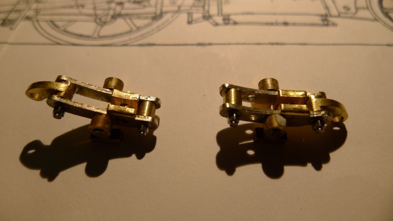

Die erste Serie der G3/4 hatte eine andere Schwinge als die späteren G3/4s
(siehe Heidi) und ich möchte ja doch ziemlich vorbildgetreu bauen. Der
Kulissenstein ist auch eine Herausforderung zum Fräsen, hat ja auch eine
Kurve, die möglichst auf beiden Seiten deckungsgleich sein müssen. Da gab
es auch Ausschuss bei mir.....

danke für Lob aus deinem Munde !

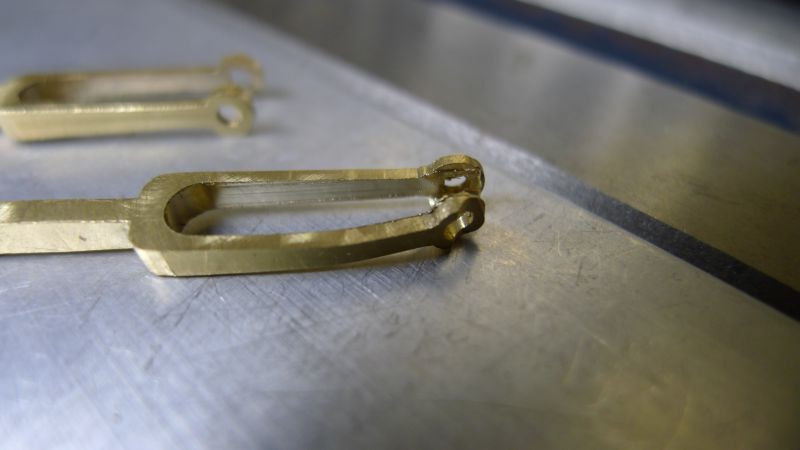

Das Treffen in Münsingen hat dem Dampfvirus mächtig Schwung gegeben.....
Also Schwung genützt und etwas weiter gewerkelt......

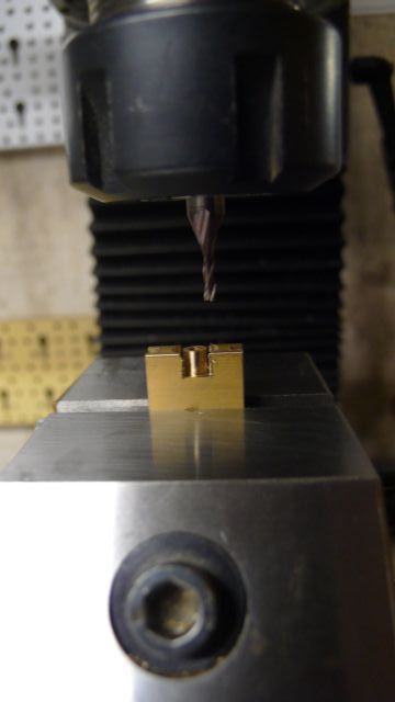

Zuviel Schwung ist ungesund, der Fräser hat gewütet.....
zurück auf Start. neue Stängelchen gefräst, andere Reihenfolge, anderer Fräser
Jo mei, nun gilt es bald ernst, aber es fehlen noch genug Teile, der Schieberstangenkopf macht
mir noch konstruktive Sorgen....
Bis dann,
Ernst

Also die Schieberstangenköpfe könntest du doch genau wie die Kreuzköpfe auf die Stangen aufschrauben.
