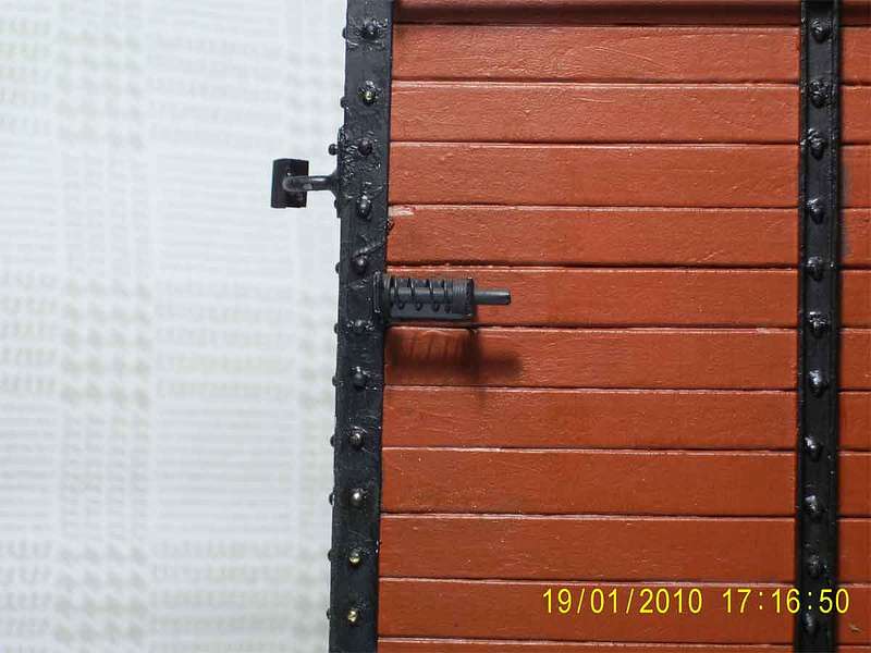

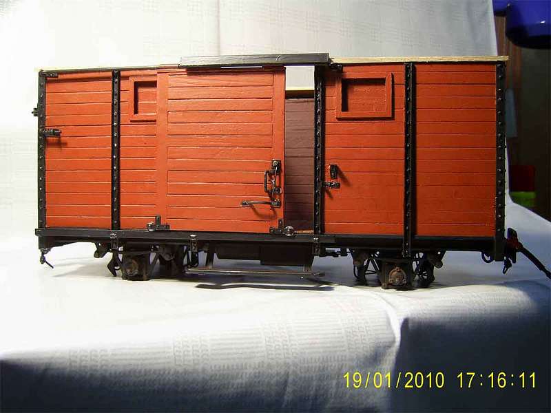

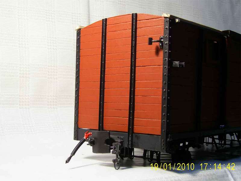

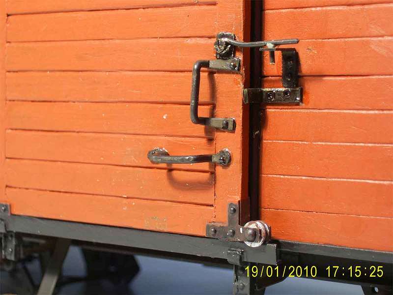

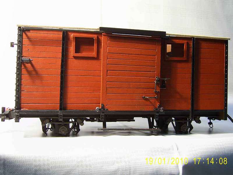

hallo, nicht dass der Eindruck entsteht, ich hätte das Handtuch geworfen. Ich habe nur den schönen Schnee ausgenutzt. An meinem Wagen habe ich die 280 Nieten gesetzt und die Farbe aufgebracht. Da ich nicht wusste, wie ich die Wagenkastenprofile und die Bretter von einander zum Spritzen trennen sollte, habe ich alles grundiert und dann mit dem Pinsel gestrichen. Links fehlt noch das schwarze Kreidefeld, kommt noch.
Als nächstes steht das Dach an und dann kommt noch die Beschriftung und der finale Klarlackanstrich.

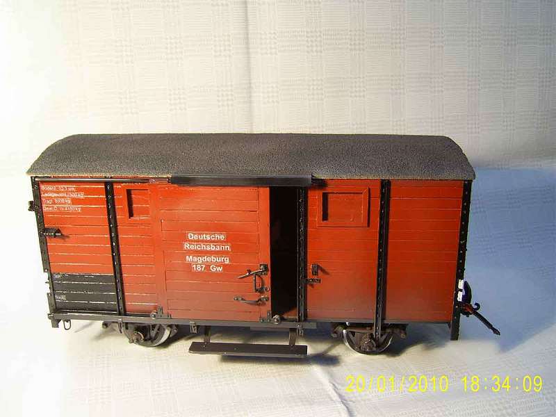

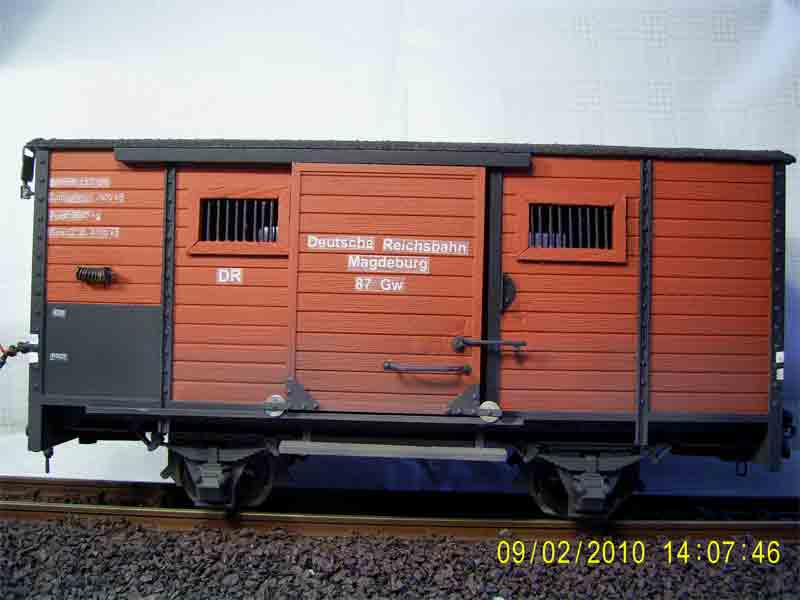

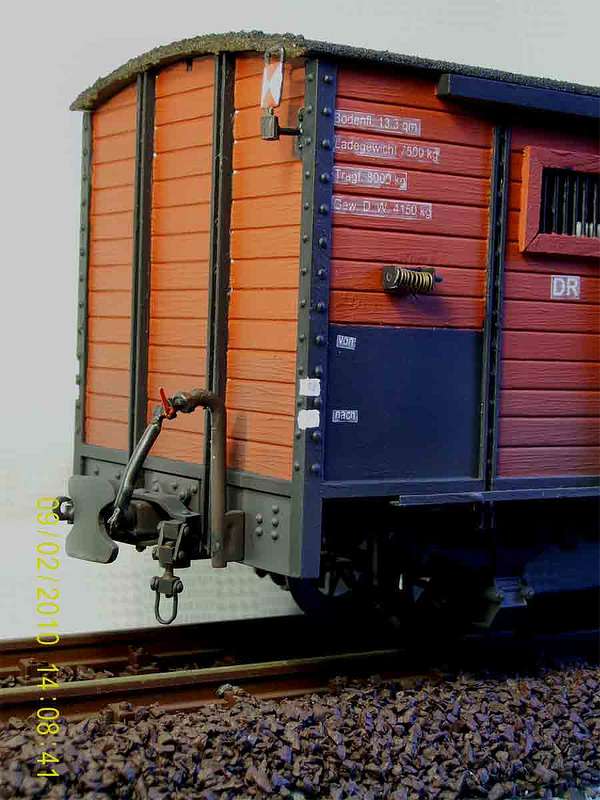

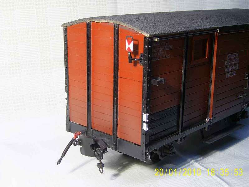

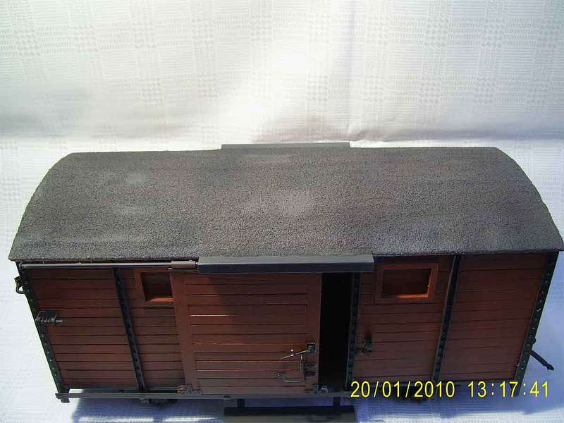

Hallo,gestern abend habe ich noch die Leisten für das Dach aufgeleimt. heute habe ich das Dach zuerst gespachtelt und geschliffen. Dann habe ich das Dach dick mit Ponal eingestrichen und dann mit ganz feinem Sand bestreut. nach ca. 4 Std. habe ich dann das Dach mit schwarz-grau und rostbraun gespritzt.
Am Nachmittag habe ich dann die Nassschieber aufgebracht. Dann habe ich noch leichte Alterungsspuren aufgespritzt und dann kam der finale Klarlack.
So, mein 2. Selbstbauwagen ist fertig und mir gefällt er gut. Ich habe beim Bau wieder eine ganze Menge gelernt, was ich sicher beim nächsten Projekt anwenden werde.

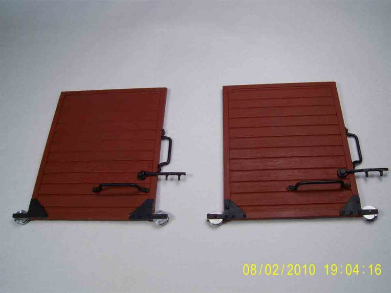

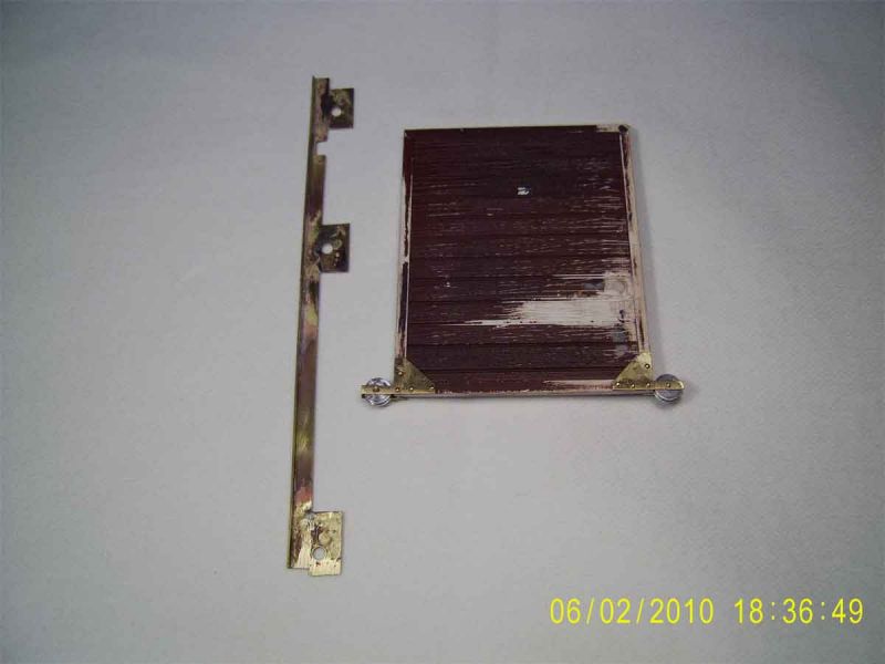

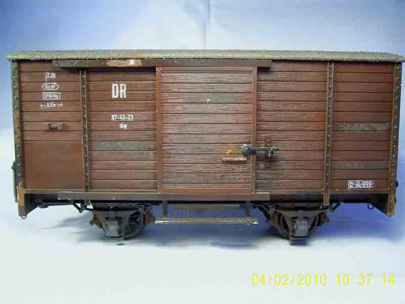

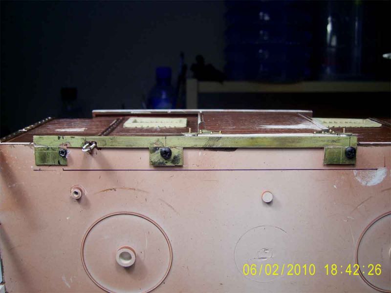

Hallo Tim und natürlich auch alle anderen Interessierten, für einen Neubau fehlt mir jetzt die Zeit. Aber für einen Umbau hat sie gereicht. Mein Ziel war, mit geringem finanziellen Aufwandt ein Fahrzeug zu schaffen, das nicht jeder hat. Ausgangsprodukt war ein GW von LGB. Der Wagen hat folgende Veränderungen erfahren:timme hat geschrieben:Toll Klaus,
jetzt haste den Salat! Nu mußte "leider" noch mehr Wagen dieser Qualität bauen, da Du diesen Wagen definitiv nicht in einen Plastezug aus Nürnberg eingliedern kannst.![]()
Grüße, Tim
-bewegliche Türrollen (selber hergestellt)
-neue Laufschiene für die Türrollen
-Türbeschläge (Eigenproduktion)
-vergitterte Fensteröffnungen
-neue Bremsschläuche (Hahn und Kupplung gekaut für 4 €)
-neue Beschriftung (die Nassschieber sagen mir nicht zu, sie glänzen zu sehr)
-neue Farbgebung
-neue Dachgestaltung (beim 1. GW beschrieben)
Der Wagen ist nun fertig, hat 4 € gekostet und gefällt mir sehr gut. Gemeinsam mit dem MS- Eigenbau GW ergibt sich ein schönes Gespann. Und alles in reiner Handarbeit.
