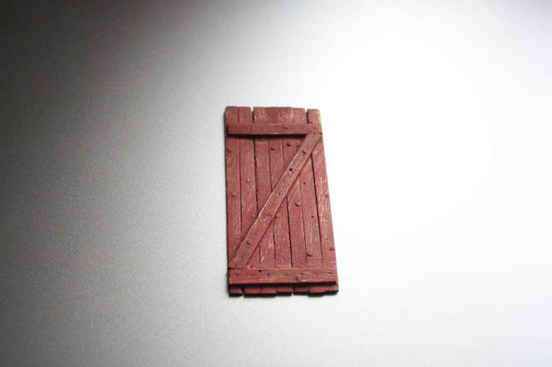

Es wurde eine Tür aus Kaffeerührholz gesägt. Willkürlich habe ich kleine Löcher gebohrt und in diese Spitzen von Zahnstochern versenkt; zur Darstellung der Astlöcher. Vor dem zusammenleimen habe ich die Tür gebeizt. Zuletzt noch grau und rot lackiert. Als nächstes bekommt sie Beschläge, Nagelimitationen und ein Schloss, sowie etwas Alterung.
Basaltwerk IIf 25 (Max H.)

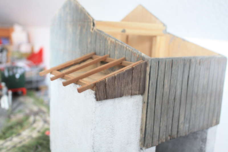

Im nächsten Schritt habe ich aus Baumarktleisten einen Dachstuhl gezimmert, gebeizt, lackiert und montiert. Zu guter letzt habe ich aus 1,5mm starken Leisten auf der Tischkreissäge die Dachstuhlverkleidung gesägt. Diese wurde mit der Drahtbürste behandelt (die Tür übrigens auch), gebeizt, lackiert.
Basaltwerk IIf26 (Max H.)
Hier kann man noch den Dachstuhl schemenhaft erkennen. Morgen werde ich wohl nochmal einen Fotoversuch bei Tageslicht starten, jetzt ist es schon dunkel.

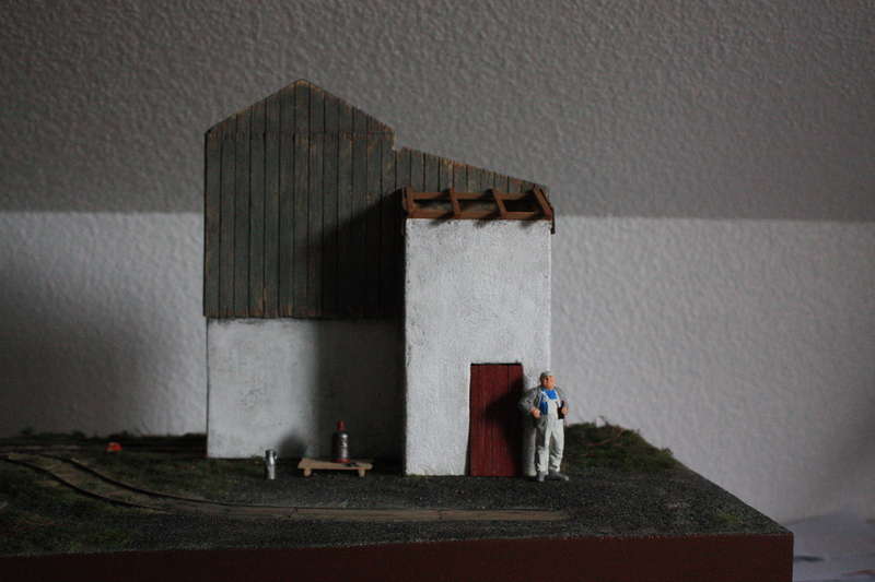

Für den Rest der Buntbahner habe ich noch ein Foto, nicht perfekt, aber schon besser...
Basaltwerk IIf 27 (Max H.)

Des weiteren habe ich die schon oben gezeigte Tür mit Messingbeschlagteilen vervollständigt.
Basaltwerk IIf 29 (Max H.)
Dazu habe ich Messingblech in feine strefen getrennt. Nach dem Ablängen wurden die Enden um 1mm Rundmaterial gebogen. In die jeweils unteren Teile habe ich dann noch Messingdraht eingelötet und nach bewährtem Rezept mittels Körner die Schraubenköpfe eingeprägt. Nach dem brünieren wurden die Teile schwarzmatt lackiert und mittels 2-Komponentenkleber aufgeklebt.

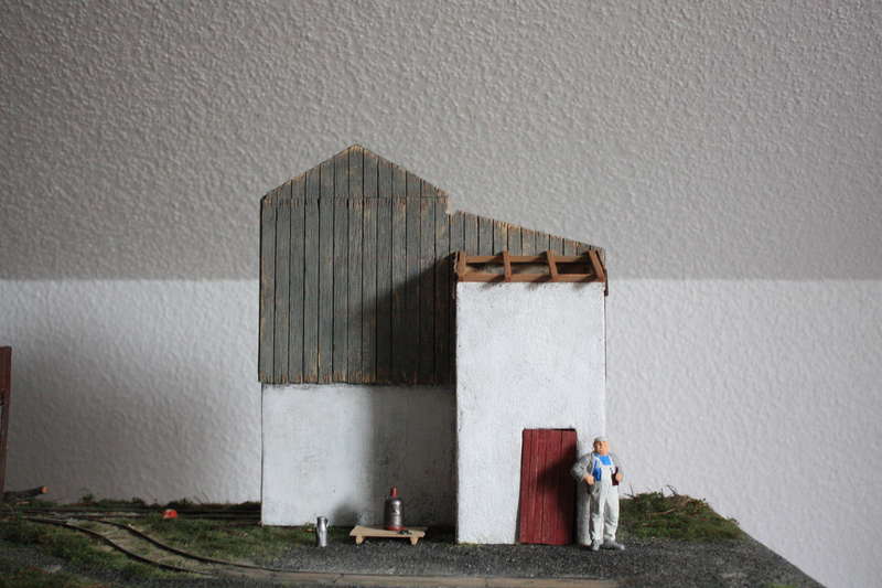

in den letzten Tagen habe ich die Tür etwas gealtert, weshalb ich euch heute eine Komplettansicht des Brechers nicht vorenthalten möchte.
Basaltwerk IIf 30 (Max H.)
Basaltwerk IIf 31 (Max H.)
Die Dachkonstruktion des Brechers entstand schon um Weihnachten aus handelsüblichen Baumarktleisten, die auf das passende Maß gebracht wurden. Die farbliche behandlung erfolgte mit Nussbaumbeize und brauner Abtönfarbe.
Der linke Teil der Dachkonstruktion ist abnehmbar, dort sind die Pfetten nicht aufgeklebt. Somit wird das vollständige Dach vom linken Teil inklusive Dachrinnen abnehmbar sein, um später ein Silo mit Schotter befüllen zu können. Die Entleerung in die Muldenkipper der Förderbahn soll mechanisch über einen Hebel an der Rückseite des Breches erfolgen...
