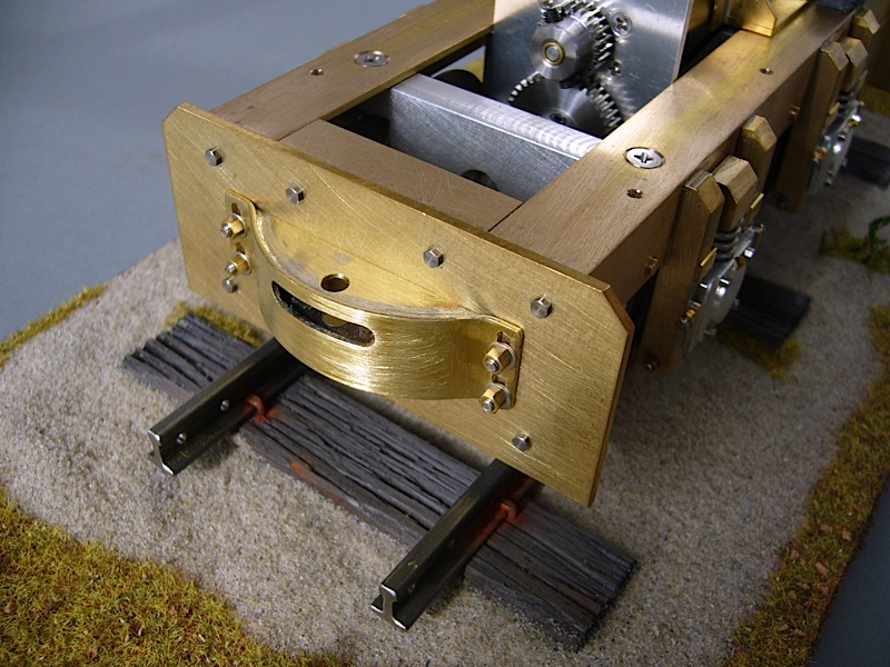

Hallo Feldbahner,
...so, der Urlaub ist zu Ende, nun kann es wieder in den Keller gehen...
Als letztes sind nun die Pufferbohlen fertig geworden. Durch die Langlöcher ist der gesamte Puffer in der Höhe verstellbar.
MD2_32 (Fuchs301)
MD2_32 (Fuchs301)

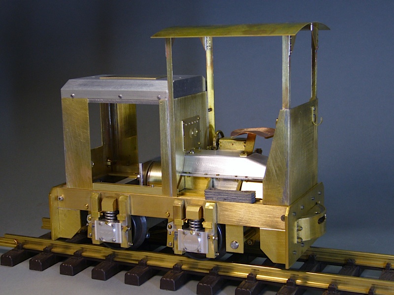

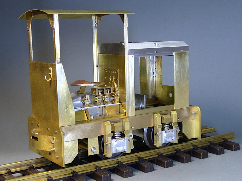

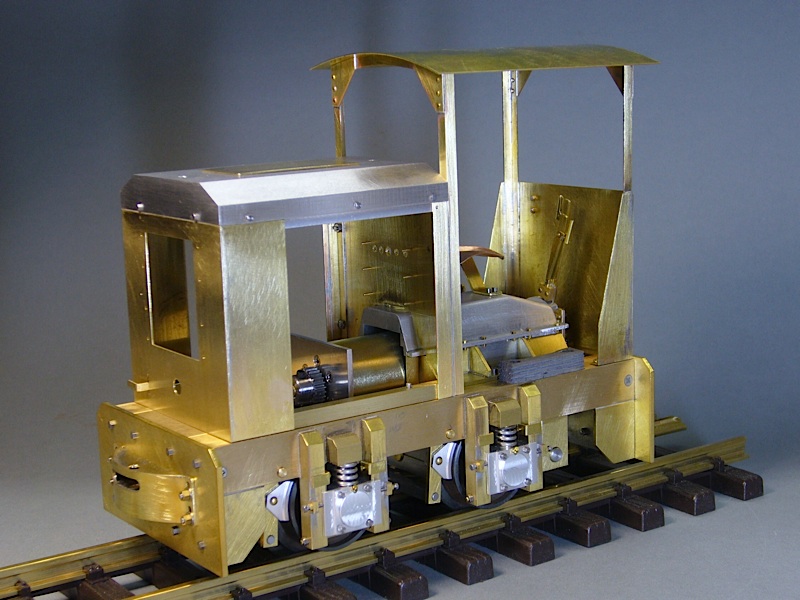

Hallo Feldbahner,
heute gab es die erste provisorische Stellprobe für Motorhaube und Dach. Der obere Teil der Motorhaube besteht aus einem massiven Alu-Stück: 83x66x15. Das 6mm-Loch in diesem Aluteil ist für das Auspuffrohr vorgesehen. Das Auspuffrohr soll gegenüber der Motorhaube isoliert werden um es als Antenne für die Train-Control-Fernsteuerung zu nutzen.
MD2_33 (Fuchs301)
MD2_34 (Fuchs301)
MD2_35 (Fuchs301)
MD2_33 (Fuchs301)
MD2_34 (Fuchs301)
MD2_35 (Fuchs301)
