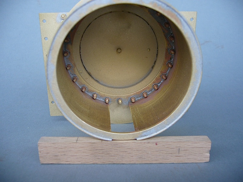

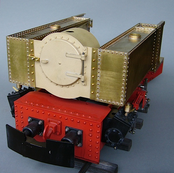

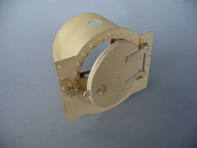

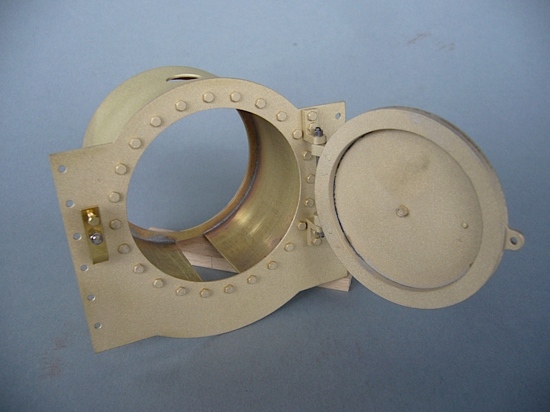

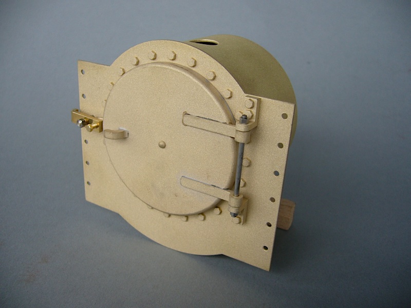

heute ein paar Bilder von der fertigen Rauchkammer. Die Tür ist aus zwei gefrästen MS-Blechen entstanden. Für die Schaniere wurden Taschen in den oberen Deckel gefräst.
Die Rauchkammer hat einen Aussendurchmesser von 74mm. Da ich hierfür kein passendes MS-Rohr finden konnte, habe ich ein 70er Rohr geschlitzt und etwas aufgebogen. Im vorderen Bereich klemmt es über den Muttern der M2-Schrauben, im hinteren Bereich wurde ein passende Ring gefräst.
...aber nun genug der Worte, ich denke, die Bilder erklären alles...

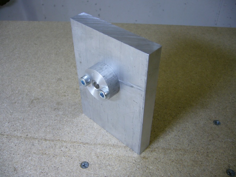

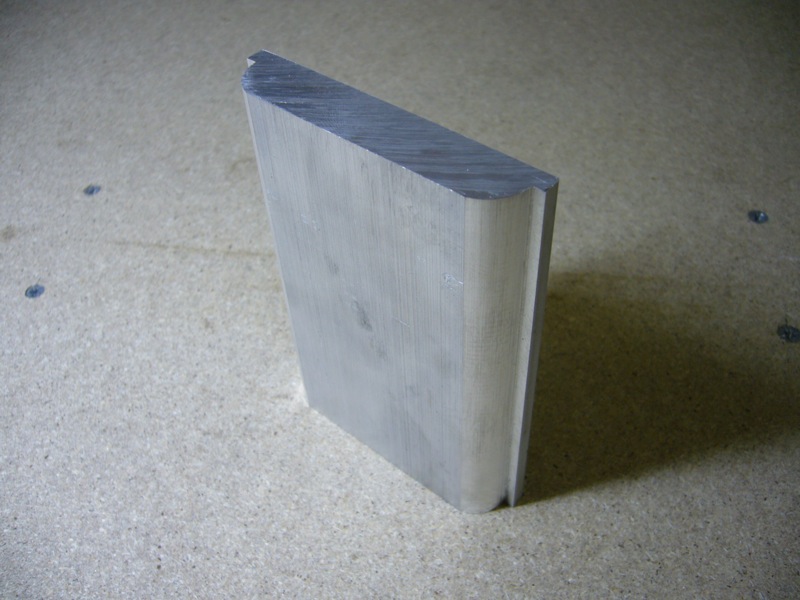

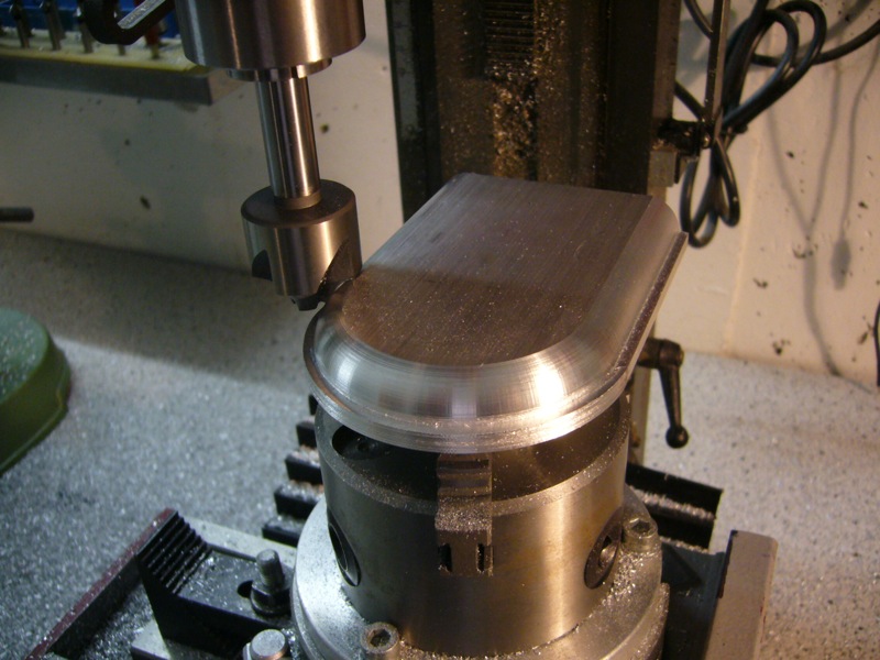

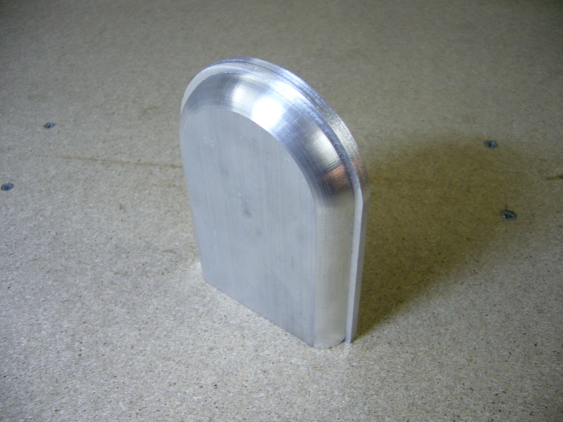

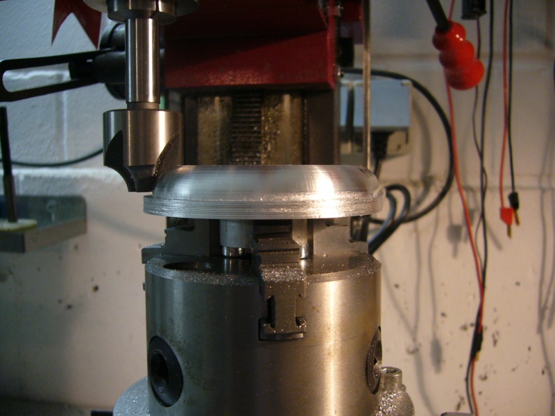

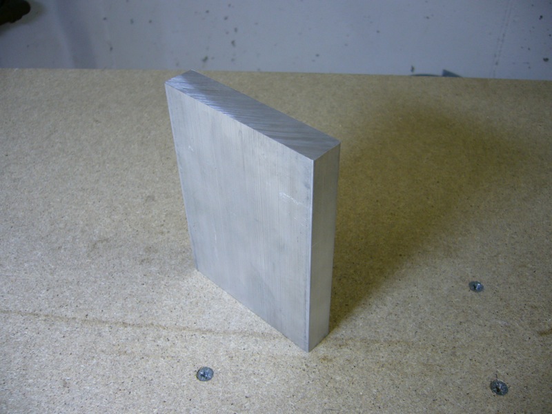

heute habe ich mit der Kesselrückwand angefangen. Der Grundkörper wird aus dem Vollen gefräst: Alu-Flachmaterial 80x15 105mm lang. Am Anfang wurde auf der Rückseite ein 30mm Rundmaterial aufgeschraubt, um das Teil im 3-Backenfutter auf der Fräsmaschine aufnehmen zu können. Mit einem R10-Konvav-Fräser wurde die Kontur gefräst.
...aber seht selbst:
dec_28 (Fuchs301)

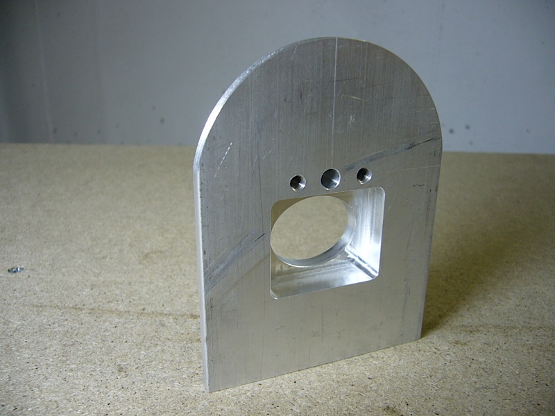

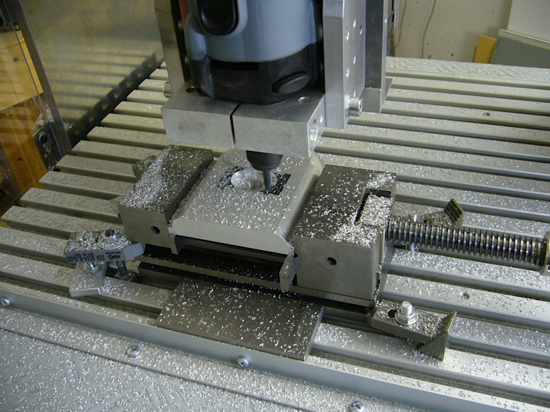

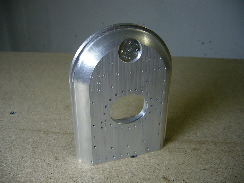

heute wurden die CNC-Arbeiten an der Kesselrückwand gemacht.
Allein der Programmteil für das ovale Feuerloch hat ca. 8500 Programmzeilen. Von der Rückseite wurde auch eine rechteckige Tasche ausgefräst, damit die Wandstärke im Bereich des Feuerloches optisch nicht zu dick wirkt. Auch die Bohrungen für die Nietattrappen und für die Befestigungsbohrungen der Kleinteile wurden zentriert.
dec_35 (Fuchs301)
dec_36 (Fuchs301)
dec_37 (Fuchs301)
