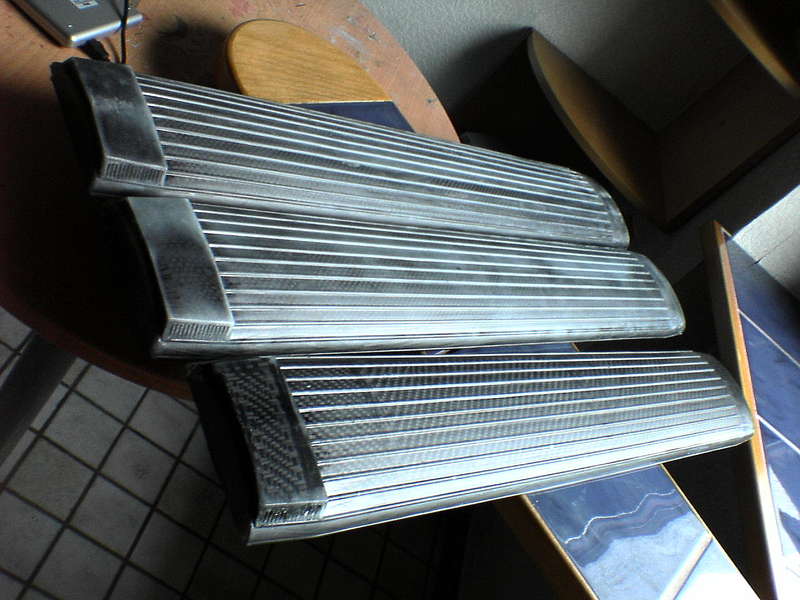

nach 4 Tagen Kampfbasteln hier das Ergebnis:
GoldenPassDach12 (ottmar)
..insgesamt habe ich etwa 100 Pinholes zu verschließen, deutlich sieht man den Trend, dass mit zunehmender Übung immer weniger im Guss/Laminat zusehen sind. Die Silikonform hat arg gelitten (ist eigentlich reif für die Mülltonne), weil das reine Epoxidharz doch die Form deutlich stärker angreift als das Gelcoat. Dafür ist das Ergebnis absolut verzugsfrei und weist keine Schrumpfung auf.
..so jetzt erst mal ein wenig Pause von dem Projekt, werde mal etwas anderes dazwischen schieben..., werde es demnächst noch posten
... mit unerschrockenen und gestählten Grüßen
Ottmar
Ottmar

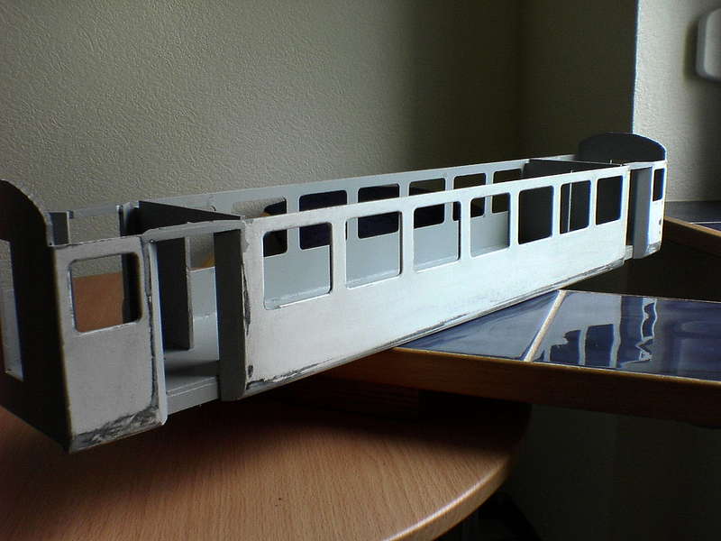

man muss auch mal verlieren können. Hier mal etwas zu dem Thema nicht alles funktioniert: Wollte das Wochenende nutzen , um die Wagen abzuschleifen und nächste Woche zu lackieren. Beim Anschleifen blätterte die Grundierung vom Kasten ab
Also alle Kästen komplett abschleifen und gundieren, spachteln, lackieren, schleifen, lackieren, und und
Redo from start - ein Wagen als Beispiel:
GoldenPass LackPech (ottmar)
Als Rettung trage ich jetzt vorm Spritzen mit dem Pinsel ein Gemisch von Nitroverdünnung, Aceton und Dichlormethan auf..
Gruß Ottmar
Gruß Ottmar

...das Projekt GoldenPass entpuppt sich als ernster Alptraum. Eigentlich kann ich es nicht vernünftig zu Ende führen und das bei dem Kapital- und Arbeitseinsatz von ungezählten Stunden.
Aber alles der Reihe nach: Für den Bau habe ich ABS-Kunststoff der Firma Graupner benutzt, dieser Kunststoff läßt sich hervoragend lackieren -soll heißender der Lackgeht eine unklösbar, ja chemische Bindung mit dem Kunststsoff ein. Jedoch hatte ich während des Baus auf ABS Kunststoff der Firma robbe umstellen müssen - weil Graupner die Produktion eingestellt hat. Llaut Fachhändler soll er genau die gleichen Eigenschaften habel. Nurdarin liegtdie Krux. Selbst anschleifen oder zwei spezielle Grundierungen (komplettes Abschleifen bis zum Grund und Lackneuaufbau inklusive) haften nicht wirklich auf diesem Kunststoff. Den Spweisewagen hahe ich noch komplett auf den dem alten Kunststoff gebaut und wie gewohnt lackieren können. Bei den beiden B bzw. BD habe ich das ernstes Problem. Jetzt habe Angst dass ich beim Abkleben den ganzen Lack wieder abreißen.
Zurzeit sind alle Wagen komplett weiß, perfekt geschliffen und warten jetzt auf blau gold und hellgold. Nur wie weiter? Ohne Abkleben gehts nicht.
Zurzeit überlege ich die alte Lackierung in einfach rot zuwählen um das Projekt noch zu retten. Aber mit der Klimaanlage auf dem Dach? Meine HGe 4/4 II müßte auch dazu passen, weil sie noch im alten SBB Look ist.
..keine Ahnung wie es weiter geht...
Gruß Ottmar
