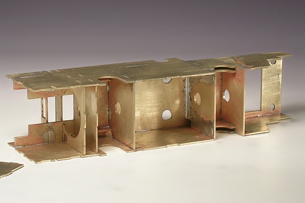

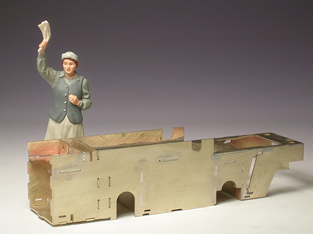

Heute habe ich mir wieder ein wenig Zeit genommen, um an meiner kleinen Lok weiter zu basteln. Das ist auf längere Sicht die letzte Gelegenheit, da ich bald Chiara für einige Tage durchgehend betreuen werde.

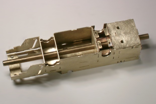

Der Antriebsblock
In Dischingen hatte mich "Kolbenfresser" Roland, der freundliche Spender der Schwungmassen, gefragt, wie ich denn für die genaue Ausrichtung der Schneckenwelle sorgen wolle. Hier ist die bildliche Antwort (links ist mir beim Foto der provisorisch gesteckte Salat schon wieder auseinander gefallen...):
Eine bei der Anpassung und den Lötarbeiten eingelegte 6mm-Welle sorgt für eine akzeptable Geradlinigkeit :-) .
Zunächst einmal wurden alle benötigten 0,8mm-Wasserstrahlteile versäubert und angepasst. Dieser Job kann sich ganz schön in die Länge ziehen, aber am Ende passt alles doch prima. Mein wichtigstes Werkzeug war dabei eine kleine Echappement-Feile, mit der ich die Nuten (0,8mm Breite) nach arbeiten konnte.
Auf diesem Foto teste ich, ob der Käfig der Vorderachse sich bei zusammen gesteckten Teilen leichtgängig im Antriebsblock bewegen lässt. Im Bild ist die spätere Vorderseite der Lok mit dem Motor links, rechts wird die starr gelagerte Hinterachse liegen.
Der mittlere Raum zwischen den Achsen wird ein ordentliches Ballastgewicht aufnehmen, das für einen angenehm tiefen Schwerpunkt sorgen wird - es soll rund 300 Gramm auf die Waage bringen. Der verlötete Block bringt's auf 150 Gramm (ohne Achsen, Welle oder Dreipunktlagerungs-Käfig - nur das Blech selbst).
Die zweite und dritte Stehwand von hinten müssen mit sehr viel Luft und Spiel angepasst werden. Das hat folgenden Grund: Erst wenn der Motor, die Schneckenwelle, die Schnecken und alle Lager zusammen gesetzt sind, können diese beiden Teile zunächst provisorisch geheftet und dann fest eingelötet werden - aber erst, wenn der Antrieb klaglos läuft. Denn die im Bild nicht sichtbare vordere Stehwand, die zweite und dritte Querwand sorgen für die axial ausgerichtete Motor-Lagerung.
Oberhalb des Motors - etwa bei den Zylindern - wird auch der Motorschalter liegen. Dessen Halterung ist im folgenden Bild oben gut zu sehen. Ich werde einen zweipoligen 3 Ampère-Schiebeschalter benutzen, doppelt gemoppelt hält besser :-) . Der Knebel wird über eine kleine, unauffällige Schubstange nach außen über die Rahmenwangen bewegt (oberhalb der Vorderrad-Schutzbleche).
Und schwupps, schon sind die Brocken verlötet. Dafür habe ich dieses Mal einen billigen 80 Watt-Lötkölben mit verranzter und passend gefeilter Spitze benutzt. Das erwies sich als völlig ausreichend und sorgte für eine punktuell steuerbare Hitze - die Nähte sind gut geflossen, und zwar überall. Ich habe keine Bedenken, mich mit meinen knapp 80kg auf den hier noch nicht geputzten Block zu stellen.
Anscheinend gibt es hier und da noch gewisse Unklarheiten betreffs der Frage, wie klein die Lok denn nun genau ist bzw. sein wird. Bei der Beurteilung mag das heutige Schlussbild mit einer bekannten Preiser-Figur helfen. Rechts ist einer der Durchbrüche für die oben angesprochenen Schutzgas-Rohrkontakte zu sehen.
Zu meiner großen Freude ist mir erst ein einziger Fehler unterlaufen - ich habe in den hinteren Stehwänden zwei Kabeldurchbrüche vergessen, die sich aber auch leicht noch nachträglich anbringen ließen. Und wie ich auf den Fotos eben sehe, noch einer: Ich habe die letzten beiden Stehwände vertauscht. Na ja, da wird sich schon eine Lösung für finden lassen. Die mit den Schlitzen für die Gewinde-Teile hätte nach hinten gehört.

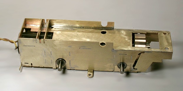

Der Antriebsblock (Teil 2)
Heute ergab sich doch noch etwas Zeit für meinen zweiten kleinen Liebling, da Chiara ein paar Stunden bei ihrer Mama verbringt. So konnte ich einige noch fehlende Teile für den Antriebsblock zubereiten.
Die Zusammensetzung der Antriebswelle gestaltete sich als großes Abenteuer. Eine der zwei Stahlschnecken schlabberte auf der Motorwelle, die andere saß passabel. Tomas ("Schrauber") hatte mir vor zwei Jahren ein Fläschen Loctite 603 "Fügen, Welle, Nabe" geschenkt, das ich dankbar aus dem Regal nahm. Zuvor hatte ich mir jedoch bei Henkel® (zu erreichen über http://www.loctite.de ) das Produkt-PDF mit sachdienlichen Hinweise herunter geladen und durch gelesen. Da ist unter anderem zu erfahren, dass die Haftung besser ist bei Stahl als bei Aluminium, und dass mehr Wärme die Aushärtezeit verkürzt. Das sollte kein Problem sein.
Mehr Sorgen machte mir schon die Anbringung des Mittels. Wie konnte ich verhindern, dass der Überschuss davon die Lager und Wellen verbindet? Und würde es klappen, die 2mm-Stahlwelle wirklich zentrisch an der Schnecke auf der Motorwelle anzubringen?
Obwohl ich nur kleinste Mengen - aufgebracht mit einem Rest Draht - aufgetragen hatte, verklebten sich bums das komplizierte Lager am Motor und die Schnecke. Zum Glück liess sich das mit etwas Geruckel und einer Pinzette wieder lösen, dann kam etwas Öl dazu, der 24 Volt-Motor musste einmal fröhlich bei 18 Volt jubeln, und dann ging's ab in den Heizschrank bei etwa 50° Celsius. Da wird nämlich schon nach etwa einer Stunde eine akzeptable Festigkeit erreicht.
Während dieser Zeit gab es genug anderes zu tun, so beispielsweise die Anpassung der Bodenplatte, die Anbringung der Gewinde-Platten dafür einschliesslich Gewindeschneiden, Drehen der Lagerbüchsen und Abstandshülsen, und so weiter. Ich denke, dass ich morgen noch ein paar Fotos machen kann.
Hier ein übler Schnappschuss von der Werkbank, aufgenommen bei laufendem Motor. Unten die Aufnahmen für Isolierbuchsen der hier so beliebten Schienenschleifer :-) .
Die Stahlschnecken und die Messing-Schneckenräder müssen sich erst an die neue Langzeitbindung gewöhnen. Darum läuft sich der Antrieb seit einiger Zeit mit wechselnden Geschwindigkeiten und Drehrichtungen ein. Zu meiner Freude wird er von Minute zu Minute leiser, und die Drehzahl erhöht sich.
Bevor ich das hintere Lager vor der Schwungmasse eingelötet habe (das einzige fest eingelötete Lager), habe ich zunächst getestet, in welche Richtung ich die mittleren Lager drücken muss, damit der Antrieb möglichst leise (= reibungsarm) läuft. Dann erst habe ich dieses vordere Lager eingelötet. Die Motor-Lager wurden sogar bei laufendem Motor verlötet, damit der sich sein nötiges Spiel selbst frei schütteln kann. Klingt komisch, ist aber gut. Wir reden hier allerdings über kaum ein Hundertstel Millimeter.
Mein Ziel ist es eigentlich, den Antrieb so leise zu bekommen, dass ich bei laufendem Motor bequem schlafen könnte. Davon bin ich aber noch ziemlich weit entfernt. Im Moment stört mich noch ein ziemlich hochfrequentes Geräusch, so eine Art Klappern eines leichten Teils, das bei jeder Drehzahl auftritt. Das muss noch beseitigt werden, auch ohne Fettfüllung. Der Rest der Geräuschkulisse ist schon sehr annehmbar, auch auf einem Sperrholz-Resonanzboden. Gegen das Grund-Brummen des Motors ist wohl wenig zu machen. Tipp: Um die Geräusch-Übeltäter aufzuspüren - drückt eine Schraubendreher-Klinge an verschiedene Stellen des Blechs und haltet das Kunststoff-Heft direkt auf ein Ohr. Das wirkt wie ein Stethoskop ( http://de.wikipedia.org/wiki/Stethoskop ). Auch ohne dieses Hilfsmittel kann ich hören, dass eines der Schneckenräder nicht ganz perfekt zentrisch auf der Achse sitzt :-( .
Was die Drehzahl und die Zugkraft angeht, bin ich recht zuversichtlich. Die 4mm-Achsen kann ich jedenfalls mit blossen Fingern schon ab Anlaufspannung nicht mehr anhalten, und wenn ich mir deren Drehzahl bei 18 Volt ansehe, liegt die Höchstgeschwindigkeit auch im grünen Bereich. Die Räder habe ich ja noch nicht.
Bei den aktuellen Tests hat der Motor noch keine Arretierungsstifte gegen Verdrehen. Das führt zu einem ulkigen Phänomen. Da die Schwungmasse - die ich unterdes mit zwei M2-Gewinden und -Schrauben zur Befestigung versehen habe - nur 16 Gramm mehr wiegt als der Motor, mag der es nicht, wenn die Spannung plötzlich gekappt oder umgepolt wird. Weil die Schneckenwelle auch noch minimal hemmt (ich meine minimal!), verdreht sich der Motor in so einem Fall zügig um mehrere Umdrehungen und verzwirbelt flugs seine Anschlusskabel. Daher werde ich einige Sorgfalt auf die geplanten Stifte zur Verdreh-Arretierung verwenden müssen.
Im noch nicht eingelaufenen Zustand und ohne Fett-Füllung bringt die mechanische Schwungmasse etwa vier Sekunden Nachlauf (ohne Stromabnehmer, effektives Gewicht etc.). Insofern hat fido Recht, wenn er bezweifelt, dass so eine kleine Schwungmasse viel bringt. Das liegt jedoch vorwiegend an meinen mangelhaften feinmechanischen Künsten: Denn ohne die Lagerung der Schneckenwelle sind es gut 20 Sekunden. Das ist zwar noch Lichtjahre von den Ergebnissen des Herrn Möller entfernt, dessen H0-Loks drei Gleiskreise ohne Strom durchfahren - nur mit Hilfe der Schwungmasse, ohne Strom! - aber sorgt immerhin für ein Ruckel-freies Durchfahren von Weichen-Herzstücken und ähnlichen Störenfrieden. Jedenfalls bin ich sehr froh über Rolands (Kolbenfressers) Hilfe bei den Schwungmassen.
P.S.: Ganz so schlimm kann das Geräusch nicht sein, denn eben hat sich vom offenen Fenster aus eine knapp 4cm lange Motte direkt vor den Antrieb gesetzt und glotzt ihn bewundernd an :-) . Das werde ich nun auch gleich mit meinem Kopfkissen tun.

Nun läuft sich der Antrieb schon seit vielen Stunden ein. Das "hochfrequente" Geräusch habe ich eingekreist. Es entsteht am Übergang Schnecke zu Schneckenrad. Sobald die Achsen minimal belastet werden, ist "Ruhe im Karton".
Nun bereiten mir noch zwei Punkte Kummer. Anscheinend war das Spiel zwischen Schnecke und Schneckenrad mit 0,1 mm ein wenig knapp bemessen, und die Schneckenräder sitzen nicht ganz zentrisch. Bei belasteten Achsen ist - wegen der sehr kleinen Radumdrehungszahl - sehr gut die wechselnde Hemmung zu spüren und zu hören. Wohlbemerkt, dramatisch ist das alles nicht! Aber eben auch nicht erste Sahne.
Bei hohen Drehzahlen kommt noch eine minimale Unwucht der Schwungmasse dazu, die wohl weniger auf Rolands Drehkünste als auf meine Schwächen zurück zu führen ist. Diese Unruhe zeigt sich in einem sonoren Brummen. Darum werde ich den ganzen Kram nun noch einmal zerlegen, eine Achse um etwa 180° verdreht einbauen und die Schwungmasse in verschiedenen Positionen montieren, bis ich das beste Resultat gefunden habe. Denn warum sollte ich Kraft in (allerdings minimale) Unrundigkeiten verballern?
Underdes läuft der Antrieb aus 18 Volt Versorgungsspannung sechs Sekunden nach, das sind schon 'mal 50% mehr als gestern. Und zumindest bei Spannungen bis 12 Volt könnte ich bequem dabei schlafen. Bei 5 Volt am Motor ist der Antrieb schon viel zu schnell für genaue Rangierfahrten.
