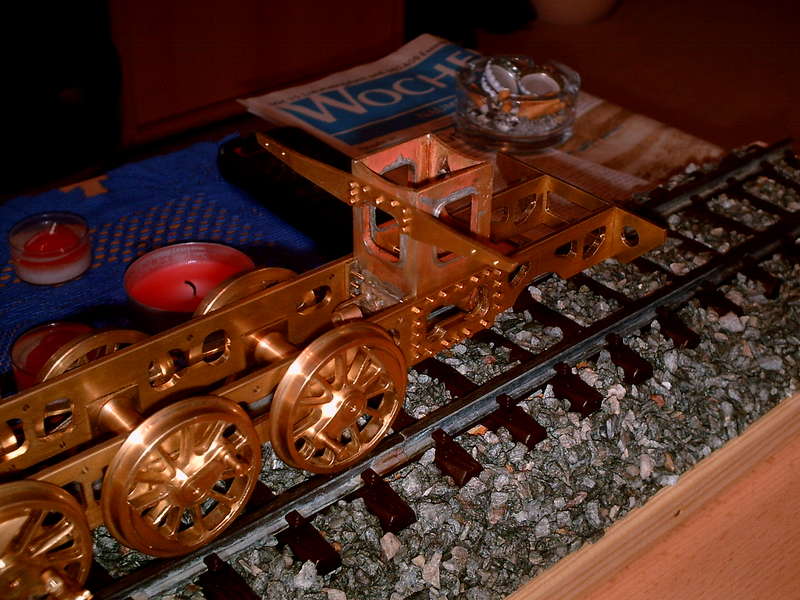

Ich habe ein wenig weiter gebaut.
Der Rauchkammerträger und der vordere Wasserkastenträger:
PICT0308 (marcelb)
PICT0313 (marcelb)
Die Einzelteile wurden aus Blech ausgesägt, und anschliessend gelötet.
Danach habe ich alle erforderlichen Löcher gebohrt und M1,6 Gewinde geschnitten. Auf dem nächsten Foto sieht man das Lager für die Kupplungstange, in dem Lager sitzt auch die Feder.
PICT0312 (marcelb)
Ich habe noch eine Frage: Ist die Kupplung in beide Richtungen gefedert? Oder nur auf druckbelastung? also wenn die Lok z.B. an den Zug fährt drückt es die Kupplung ja in die Lok. Ich hoffe jemand hat das jetzt verstanden
Gruß Marcel

Re: 99 222 echtdampf (Baubericht)
Hallo Buntbahner!

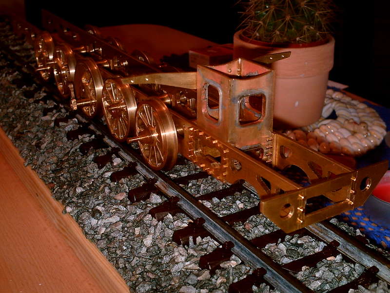

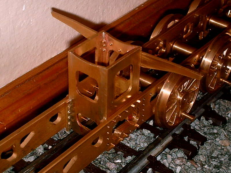

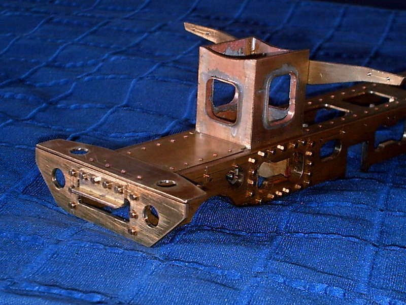

Ich habe jetzt den Rauchkammerträger fertig gemacht:
PICT0316 (marcelb)
PICT0321 (marcelb)
In die aussparungen des Rauchkammerträgers habe ich noch dünne Blechstreifen eingelötet.
Der vordere Pufferträger ist auch fertig, er wurde mir sechs M1,6 Schrauben befestigt. Und ich habe die Aussparungen für die zwei Vorlaufachsen gefeilt.
Und nun noch zu meiner frage die ich schon weiter oben gestellt habe
Federt der Puffer bei einer Originalen Lok nur ein, oder federt er wenn ein Zug dran hängt auch raus? Vieleicht weis ja diesmal einer die Antwort
Gruß Marcel
hi,
natürlich federt es in beide Richtungen. Die Kräfte beim Anfahren und Bremsen eines Zuges müssen an den Puffern und Kupplungen aufgefangen werden.

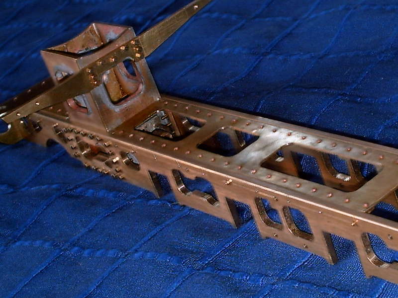

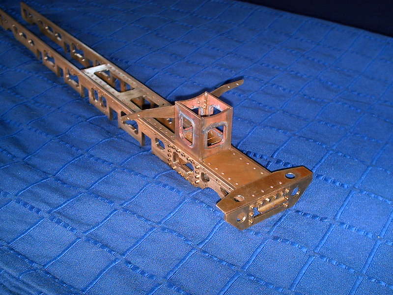

Hallo Leute, heute geht es weiter mit meinem Bericht.
Ich habe die Bleche zwischen den Rahmenwangen ausgesägt. Die Bleche werden mit Winkeln an den Rahmenwangen geschraubt.
Vorher werden die Winkel mit 1x6mm Nieten an das Blech genietet.
Hier das ergebniss:
PICT0326 (marcelb)
PICT0329 (marcelb)
PICT0330 (marcelb)
Das Nieten dieser kleinen Nieten war sehr zeitaufwendig und mühsam.
Wenn es Fragen oder Anregungen gibt, dann schreibt ruhig
. Dazu mache ich mir ja diesen Aufwand
Gruß Marcel
Hier das ergebniss:
PICT0326 (marcelb)
PICT0329 (marcelb)
PICT0330 (marcelb)
Gruß Marcel
