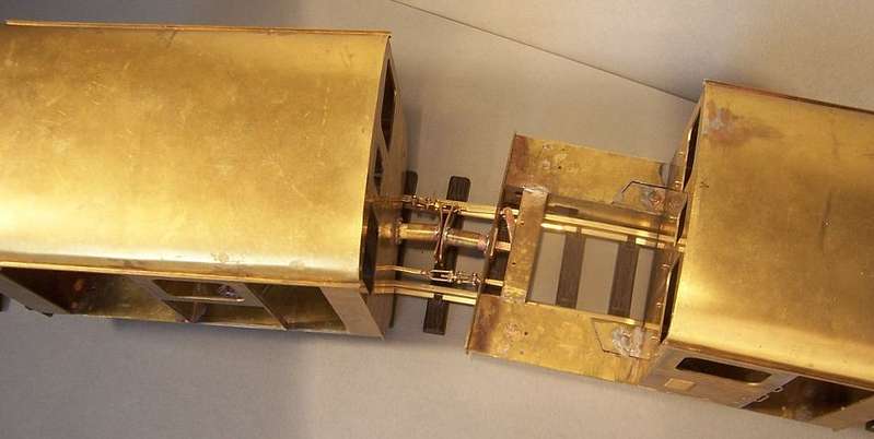

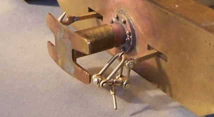

mittlerweile habe ich das Vorbildmaß von 13,4mm für den Abstand zwischen Vorderseite Querträger und Zapfen für den Balancier auch bei den Traktoren umgesetzt, alle Puffereinzelteile verlötet und angebracht und Federn eingebaut. An dieser Stelle möchte ich Thomas Hey’l danken, der diese tollen Kupplungen gebaut hat!!! Der Zusammenbau hat mir soviel Spaß bereitet, dass ich noch einen Schritt weiter gegangen bin und einen beweglichen Spindelgriff gebastelt, die Spindel mit 2 Splinten „gesichert“ und den Laschenenden kl. Scheibchen aus Rohr 2,0 spendiert habe.
Puffer + Kupplungen (ex10007)

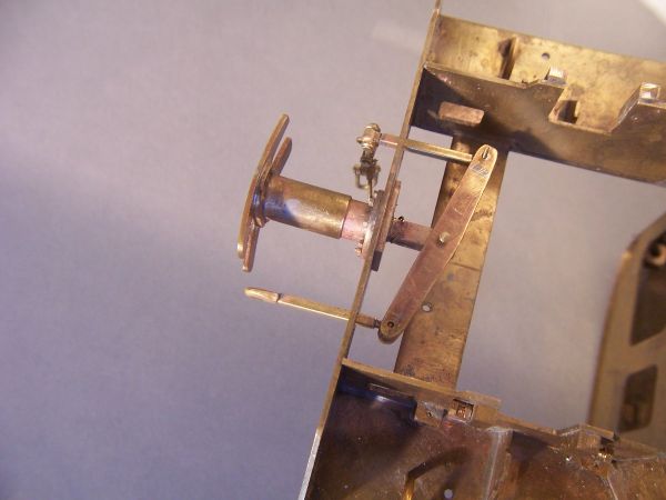

Lokseitig sind Muttern, nicht Schrauben, M 1,0 und M 0,8 verbaut, pufferseitig mussten Stecknadelköpfe herhalten, nachdem beim 1. Puffer Schrauben M 1,2 entsprechend befeilt wurden. Diese Fieselei werde ich mir auch zukünftig wohl ersparen, zumal das Ergebnis zufrieden stellt.- An anderer Stelle sind ja schon die unterschiedlichsten Varianten hinsichtl. der Anbringung von Balanciers und Kupplungen vorgestellt worden, hier seht ihr meine Lösung. Darauf bin ich eher zufällig gekommen, nachdem ich dieses Foto fotos/showphoto.php?photo=28484&size=bi ... thecat=500 bei 4heiner gesehen habe.
Puffer + Balancier (ex10007)

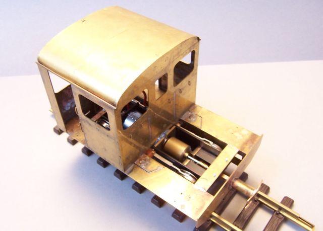

Da ich z.Zt. noch keine andere Möglichkeit der Kontrolle habe kamen beide Traktoren Mal auf 2 R3-Schienen um zu prüfen, ob es auch praktisch funktionieren könnte. Es scheint zu klappen, wie Ihr seht ist da noch durchaus Spiel (2-3mm) vorhanden, das vielleicht bei längeren Fahrzeugen gebraucht wird.

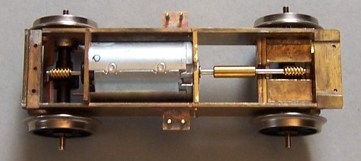

nun habe ich das Fahrgestell
Fahrgestell (ex10007)
..noch ohne Schwungmasse
endlich so weit dass ich alles zusammenbauen und testen kann
. Der Tm 18 wiegt mittlerweile rd. 1500gr , Mal sehen wie viele Achsen er am Tag X bewegen kann. GGfs. kann ich im Führerhaus und vorne unter der Plattform noch Gewichte unterbringen, falls erforderlich.
Tm 18 mit Motor (ex10007)
Nach den ersten Runden im R 1 Gleis-Oval muss ich feststellen, dass mich das Fahrverhalten mit der pendelnden Vorderachse zwar zufrieden stellt, nicht jedoch die Langsamfahr-Eigenschaften und das Anfahren bzw. Abbremsen. Trotz der kl. Schwungmasse wirkt sich wohl gerade das Zusammenspiel Schnecke/Zahnrad in dieser Hinsicht negativ aus. Sicherlich rollt es sich gleichmäßiger im Kriechgang, wenn das Ganze digitalisiert ist. Jedenfalls will ich dem Tm 91 etwas anderes als einen Bühler-Motor gönnen. Mal sehen was dabei herauskommt.

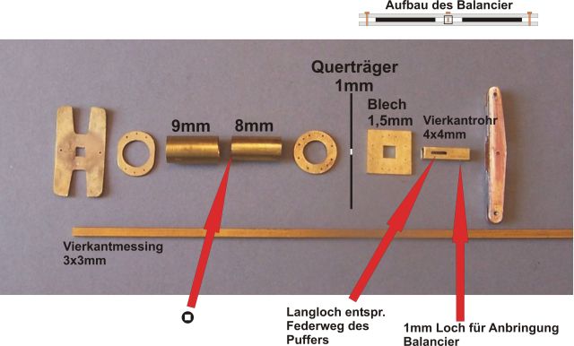

@ edwin: Die Balancier-Kupplungen habe ich vor rd. 2 Jahren bei Thomas Hey'l gekauft. Und meine Puffer bestehen aus diesen Teilen:
035_Puffer (ex10007)
Aufbau + Einzelteile
Ich hoffe dass das Bild einleuchtender ist als viele Worte!
