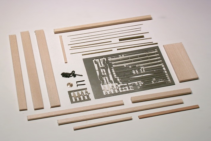

Da werden sich die meisten Buntbahner mangels Bestellung wenig drunter vorstellen können. Ich habe darum einen Schnappschuss der Bausatzteile für die Waage gemacht.
Das sollten die Besteller des Waage-Bausatzes in ihren "Tütchen" gefunden haben.
