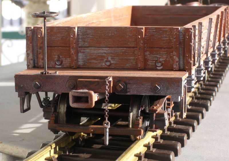

Ist zwar ein Weilchen her, dass die Höhe der L&P-Kupplung diskutiert wurde, aber ich habe noch keine Antwort gesehen. Also: die Standardhöhe, soweit man bei Schmalspurbahnen von Standard reden kann, war Kupplermitte 26 Zoll über SOK (24 und 27 Zoll kommen auch vor). Das macht dann in 1:20.3 32mm Kupplungsmitte oder Befestigungsfläche 34mm über SOK. Die erwähnten gebogenen Kuppeleisen sind eher Waldbahnpraxis, üblicherweise stossen die Kuppeleisen direkt aneinander, sodass das Kuppeleisen nicht sichtbar wird. Bei mir sieht dann eine modifizierte LGB-gondola so aus:sp1 hat geschrieben:Der Tender hat eine Art "Doppel-Link-Pin", die Kuppeln in zwei verschieden Höhen zulässt. Die Frage ist nun, welche der beiden Höhen soll bei Waggons gewählt werden? Aber aus deiner Antwort schliesse ich, dass du auch (noch) kein weiteres Rollmaterial mit Link/Pin-kupplungen hast.
