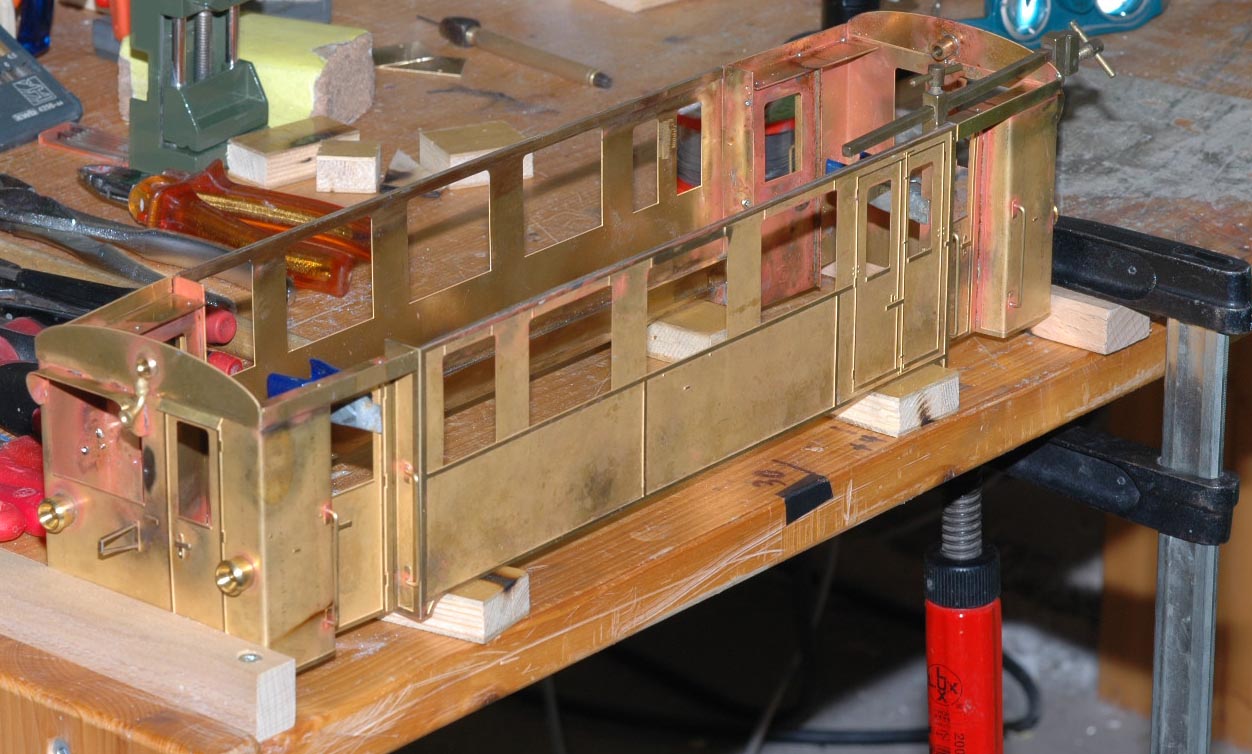

So, nach 5 Stunden Kampfbasteln zwinge ich jetzt mal die Teile des Gehäuses in den rechten Winkel. Dann ist leider mal erst wieder Pause angesagt.

Die 5 Stunden haben sich aber gelohnt! Sieht super aus!
