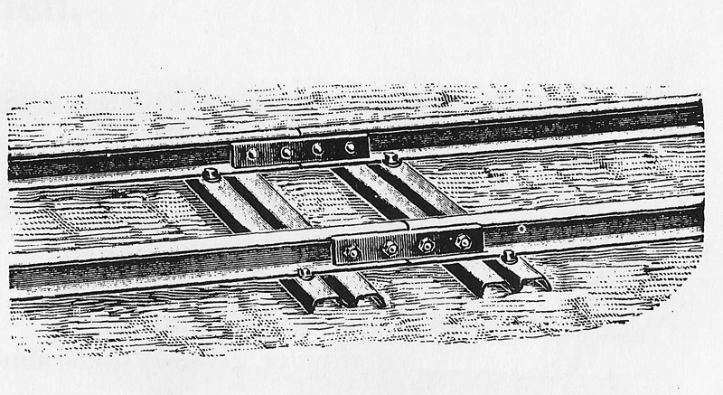

danke für die Blumen. Der Verdienst liegt eher bei Berthold, der die feinen Schwellen konzipiert und zur Produktionsreife gebracht hat. Dass ich den "Roloff" nicht habe, ist eigentlich eine Schande... Aber eigentlich hängt mein Herz ja eher an IIm und weniger an IIf.

Und laß Dich nicht erschrecken vom alten Roloff. Bild 37 dort ist ein alter Stich
von einer Rillenschwelle, mit spiegelverkehrt angeordneten Löchern für die
Schienenbefestigung.
Ich habe hier einen genau so alten, mit der Anordnung, wie Du sie gemacht hast.
Also – kein Grund zur Panik, und schon gar keiner zum Abreißen der
Klammerminiaturen.
Auch, daß die Klemmplatten hier etwas kleiner sind, will nix heißen, es wurden
auch bedeutend größere verwendet bei den Altvorderen.
Weiterhin gut Schwell
Berthold

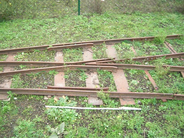

Hallo Thomas und andere Stahlschwellenfreunde!

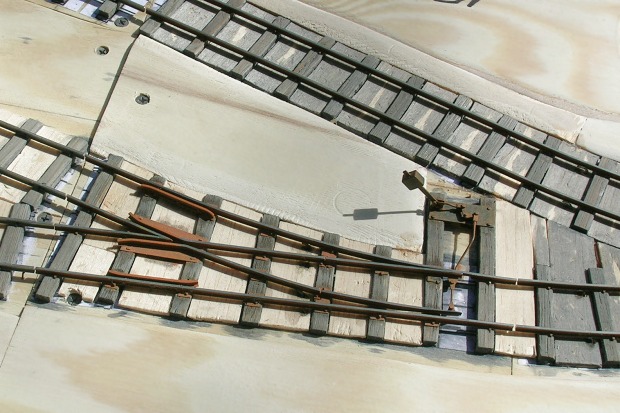

Für alle die Probleme mit Menge und Kleinheit von Klemmplatten o.ä. haben,
hier einige Beispiele, wie sich dieser Aufwand (z.T. bis auf 0) verringern läßt,
durch mehr oder weniger gründlichen Bewuchs oder Belag des Schienenbettes.
Auch die gedachte (oder gemachte) Befestigung mit gut eingerosteten Nieten
ist weniger aufwändig in der Herstellung.
Berthold

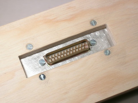

Solche Stecker- und Buchsenleisten können auch für den Übergang in der Mitte des Doppel-Moduls benutzt werden. Tipp: Baut eine Stiftleiste versenkt und fest an die eine Zarge (wo sie geschützt ist) und lötet nur das Gegenstück an flexible Litzen.
Eine in die Stirnzarge versenkte Stiftleiste mit 25 Polen, die von einer Aluminium-Platte gehalten wird.

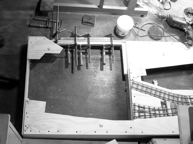

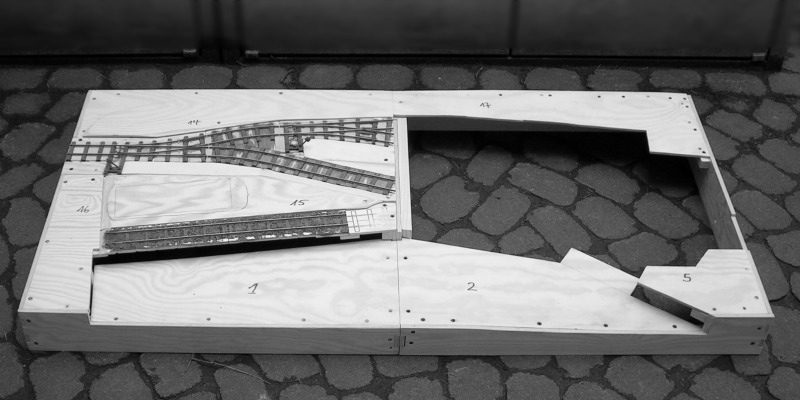

Rohbau des zweiten Kastens
Es ist doch schön, wenn es allmählich Frühling wird und ich wieder bei Tageslicht werkeln kann :wink: . Bei der Anzahl benötigter Spax® habe ich mich übrigens schwer verhauen. Es werden doch viel mehr benötigt. Na ja, kein Problem: Wenn ich nicht in den Baumarkt komme, hole ich die Schrauben an den Klebestellen 'raus und klebe statt dessen 6mm-Dübelholz ein. Das schleift sich ohnehin besser.
So ein Doppelmodul ist ganz schön groß - erwähnte ich das schon?

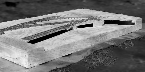

Auf diesem Foto sieht es vorne und hinten arg krumm und schief aus. Gut, gell? Die Straße vorne fällt nämlich nach rechts hin von 28 auf mehr als 40mm unter Nullniveau ab, und der Feldwegrand hinten ist so zwischen 0 und +6mm gewölbt. Nur rechts, da fällt er ganz steil ab, um wieder dem Domino-Standard Genüge zu tun. Aber da soll später ohnehin Grünzeugs hin, zur Kaschierung des Übergangs zum nächsten Modul.
Warum fällt die Straße nach rechts hin ab? Wenn Ihr Euch Marcels Modul anseht ( fotos/showphoto.php?photo=23960&size=bi ... hecat=6928 ), erkennt Ihr, dass da ein Bachgerinnsel von hinten nach vorne läuft. Das ursprüngliche Gelände fällt also von hinten nach vorne ab. Marcels Bach liegt vorne bei etwa -40mm. Also liege ich mit meiner Absenkung am Ende der Straße auf gleicher Tiefenebene nicht so verkehrt, zumal da ja noch die Mackadam-Decke draufkommt. Und die braucht einige Höhe.

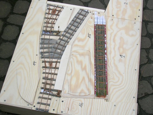

Irgendwie hat sich bei den zwei Rahmen mit Berthold'schen Systemschwellen ein Knick von etwa 0,5° eingeschlichen. Na ja, vielleicht nicht so untypisch für eine echte Feldbahn.
Als es dann dunkelte, waren auch die Aufnahmen für die Gleistrasse rechts angepasst. Das ist sehr praktisch, denn so kann ich im Laufe der Woche, während Chiara schläft, fröhlich Schienen nageln oder möchtegern-schrauben.
Mit den bisher fertig gestellten Übergängen zwischen den Hälften bin ich schon ganz zufrieden. Hier noch ein kleiner Vorab-Tipp: Wenn Ihr bei der Gelände-Gestaltung nicht möchtet, dass Euch die Hälften verkleben, dann solltet Ihr einen Streifen Frischhalte- oder Aluminiumfolie dazwischen legen - darauf hält Weißleim garantiert nicht.

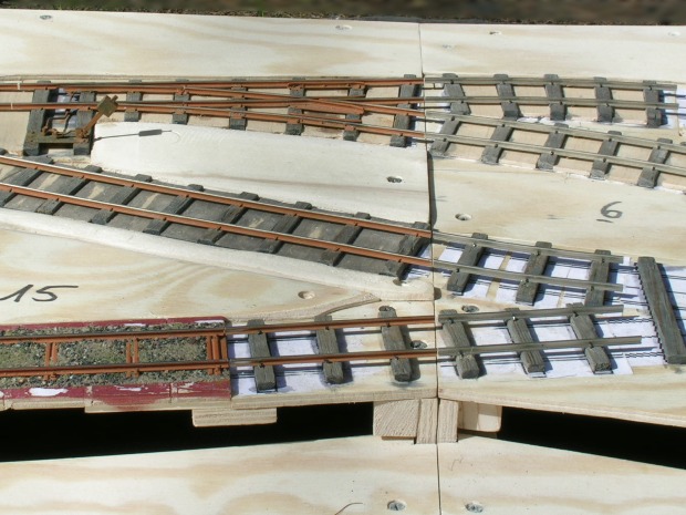

Die Anpassung der vier Gleisübergänge an der Trennstelle hat ziemlich viel Zeit gekostet. Kleinere Ungenauigkeiten können gegen Ende des Gleisbaus noch ganz gut mit den schon erwähnten Messing-Stiften in der Grundplatte justiert werden. Auf die werden dann die "offenen" Schienenenden aufgelötet. Aber so im Bereich von höchstens einem Zehntel Millimeter sollte es vorher schon stimmen. Das ist nicht nur wegen der Optik, sondern vor allem wegen der Betriebssicherheit wichtig.
Insgesamt habe ich für diesen Schritt (ohne Stifte) über vier Stunden gebraucht. Beim Übergang zur letzten Weiche ganz rechts wird's dann wieder einfacher: Diese Arbeit kann auf dem Basteltisch erfolgen.
Die zweite Schiene von vorne ist hier ein bißchen nach rechts gerutscht - das lässt sich aber noch justieren.
Da heute zeitweise die Sonne schien, kann ich Euch heute auch Tageslicht-Fotos bieten statt trübem Lampengefunzel. Hier seht Ihr die Segmentgrenze noch einmal von der Rückseite her.

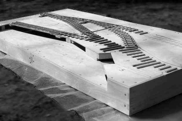

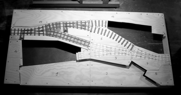

Die folgenden zwei Aufnahmen vermitteln schon einen guten Eindruck des Doppel-Moduls und des Geländes. Beim ersten Foto merkt Ihr, wie viel die 4mm-Pappelsperrholzplatten zwischen den Schienen ausmachen: Vorne bzw. rechts fehlen sie noch.
Achtet 'mal bei diesem Bild aus flachem Blickwinkel auf den Höhenverlauf an der Rückseite - seht Ihr die leichten Geländewellen? Und wie das Gelände ganz rechts steil abfällt, damit es wieder das Nullniveau erreicht? Vorne rechts ist hingegen gut zu erkennen, wie die Straße nach rechts hin abfällt.
In den rechteckigen Ausschnitt rechts vorne am oberen Gelände möchte ich eine kleine Treppe einsetzen. Das ist bei einem Meter Höhenunterschied schon gerechtfertigt. Dazu folgender Hinweis: Eine "Standard"-Stufe hat höchstens 20cm Höhe bei mindestens 25cm Tiefe. Daher ergeben sich bei einem Meter fünf Stufen, wenn man den Absatz zum oberen Gelände mitrechnet, und 1,25m Treppenlänge. Gegen etwas längere Stufen ist jedoch wenig einzuwenden, zumal es sich hier sicher nicht um eine schicke Reihenhaus-Konstruktion, sondern eine Feldbahn-typische Improvisation handeln wird. Die Breite der Treppe sollte mindestens einen Meter betragen.
Übrigens sind alle Gleistrassen und mehrere Geländeteile nach wie vor herausnehmbar - übrig bleibt ein wildes Gerippe aus Zargen, Platten und Streben. Zum Glück klappert es wenigstens nicht schaurig.

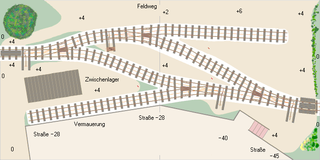

Da der Anfang des Threads nun schon ein wenig zurück liegt, füge ich hier noch eine aktualisierte Übersichts-Skizze des Doppelmoduls ein.
Die Höhenangaben beziehen sich auf die Geländeoberkante unterhalb der Schwellen an den Modulenden bzw. auf die Höhe der Grundbretter im Vergleich dazu. Das Einzeichnen der Stahlschwellen habe ich mir zunächst geschenkt.
