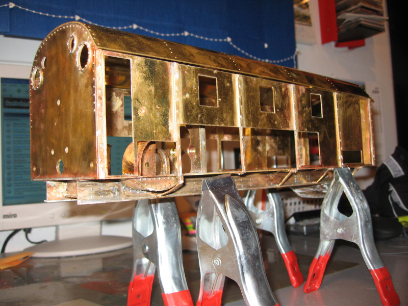

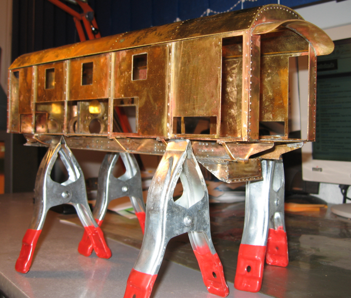

Es ging wieder Weiter. Der Bau der Schleuder macht momentan so Spass, dass ich Abends die Zeitvergesse, und dann muss ich schauen, dass ich morgens wieder aus den Federn komme :D
So, nun die Bilder. Das Dach ist erst aufgelegt, der rest ist Verlötet.
Front (RhBler)
Tenderseite (RhBler)
@Tobi: Die Steuerung sieht ja schon mal super aus.

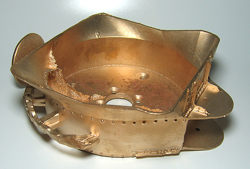

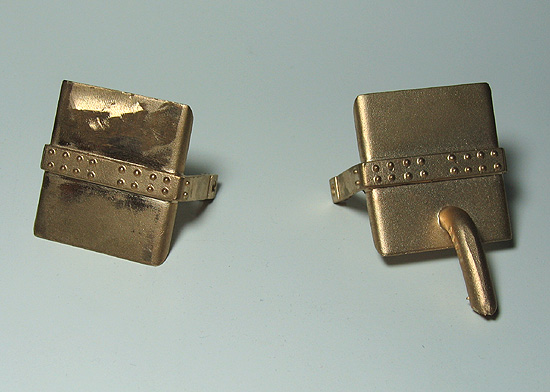

mit der Post trafen außer dem Angebot des Gießers ( www.pusch-feinguss.de ) zwei unerwartete Abgüsse des Schleuderrad-Gehäuses mit Auswurfklappen ein: :)
Die Auswurfklappe ist sehr gelungen, auch das Entfernen des Angusses ist kein Problem.
Das Gehäuse muss noch bearbeitet werden, das zweite Gehäuse befindet sich bereits in der Werkstatt. Nach der Überarbeitung stelle ich noch ein paar Bilder ein.
Es handelt sich hier übrigens nicht um Messing, sondern um Berylco. Das ist stabiler als Messing. :wink:
Außerdem ist der Schwund im Verhältnis zum Bauteil sehr gering, je nach Stelle nur etwa 2-3%. Das gefräste Schleuderrad passt mit einem Millimeter Luft ins Gehäuse.

Hallo Tobi
Ist das eine Kleinserie die hier gegossen wurde oder sind das Einzelstücke.
Wie hoch sind die kosten wenn man was giessen lassen möchte?
Kann man Berylco Weichlöten und oder Hatlöten?
Hat dieses Material etwas mit Beryllium zu tun? Soll das nicht gesundheitsschädlich sein?

Hallo Roland,
Berylco ist eine Kupfer Beryllium Legierung. Weitere technische Daten sind unter http://www.glucymet.ch/?Rpage=berylliumkupfer.html ersichtlich.
Das Material läßt sich wie hartes Messing bearbeiten, hat aber beim Giessen den Vorteil des geringeren Schrumpfungsgrades.

Hallo Roland,
Das kann man pauschal nicht sagen. Die Größe und Form der Teile (Hinterschneidung, unterschiedlich-große Flächen, etc.) sowie das gewünschte Material bestimmen den Preis.
Die Formkosten für das Gehäuse sind sehr hoch, die Auswurfklappe hingegen hat sehr geringe Formkosten. Diese Kosten werden auf alle Abgüsse umgelegt, daher lohnt sich Guss erst ab einer gewissen Anzahl. Für Einzelstücke ist das definitiv nicht geeignet.
Der Schleifstaub von Beryllium und Berylco ist gesundheitsschädlich. Wobei jede Zigarette mehr Schaden anrichtet... :roll:
:arrow: Die Serie wird daher in Messing gegossen.
