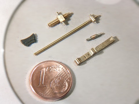

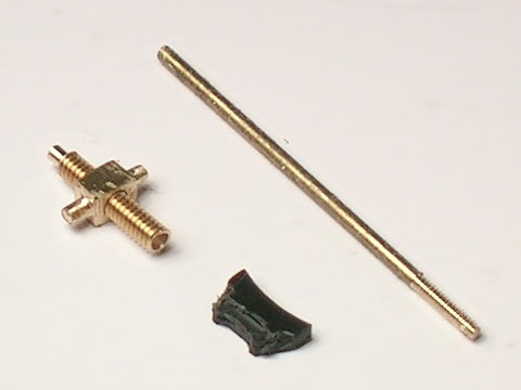

Außerdem hat Holger schon eine ganze Menge Bremsteile fertig gestellt, unter anderem Spindelmuttern und -Gewinde, Bremsklotzhälften aus schwarzem Polystyrol und Bremszugstangen.
Das Spindelgewinde hat M1,7, das der Bremszugstange M1.

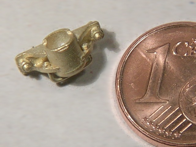

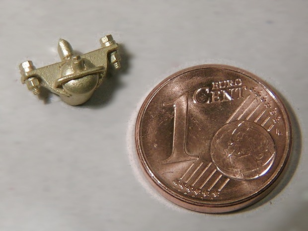

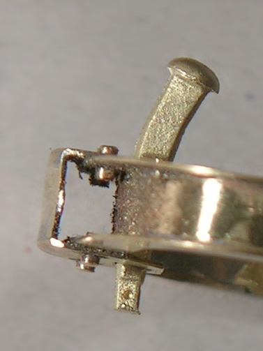

Holger hat mit diesem Urmodell und Gußteil ein verkleinertes Original geschaffen.
Beachtet bitte auf diesem Foto die Sechskant-Muttern für den freischwebenden Spannbügel.

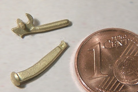

Auch der "Schlemper" und der Kuppelbolzen sind nicht von Pappe (dass sie aus Messing sind, ist schon klar :wink: ):

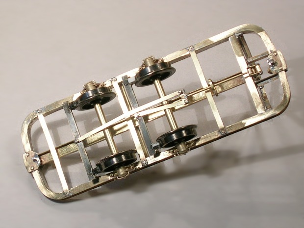

Als Holger aber einen beliebigen Kuppelbolzen aus dem Beutel des hoch zu preisenden Gießers nahm, ihn einfach in die Pufferplatten des aktuellen Musters (Fahrwerk gebremst 26,7mm steckte) und der nicht nur passte, sondern saugschmatzend hielt, war es Zeit für einen Ramazzotti. Holger hat leider abgelehnt :wink: .
Und hier die (fast) komplette Riege der von Holger gefertigten Bremsteile: Spindelgewinde und -mutter, Bremsklotzhälfte, Hauptbremszugstange mit Stellmutter, Distanzbolzen für Umlenkbleche und Fusslager.
Wie Ihr seht, ist's bis zur Bestell-Annahme nur noch ein winziger Schritt. Sehr wahrscheinlich kann es innerhalb der nächsten zwei Wochen los gehen. 55 Gußteilesätze zum Preis von 4,20 Euro sind bereit, 50 weitere bestellt. Ein Satz enthält vier Achslager, zwei Kuppelbolzen und zwei Schlemper, sofern gewünscht.
Holger hat mit dem Urmodellbau eine Meisterleistung vollbracht, wie ich finde. Von mir aus ein herzliches Dankeschön dafür, das ist wahrer Buntbahner-Geist :bia: :tach: :respekt: . Der Gießer verdient auch ein großes Lob, und der Preis erst recht.

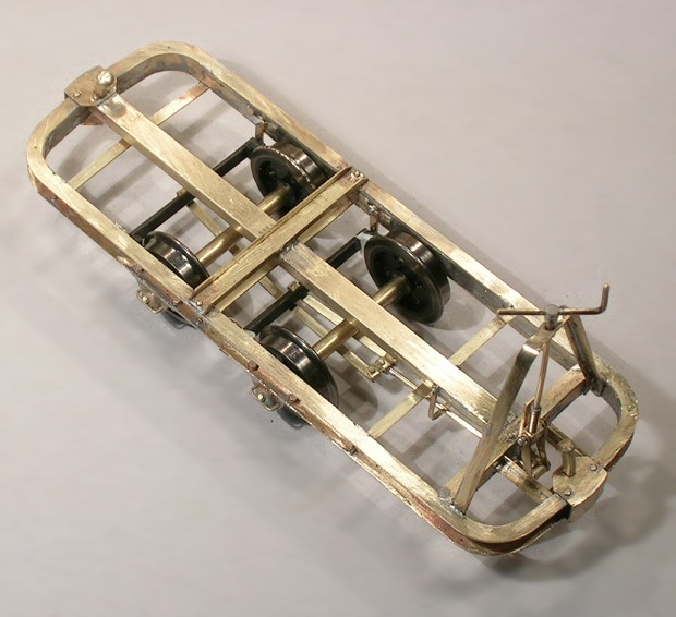

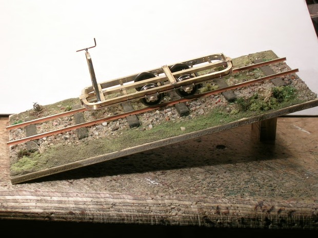

Ich habe hier ein Foto, das Holger sicher viel Freude bereiten wird :wink: . Es zeigt die Lore mit funktionsfähiger Bremse. Für den Bau dieses Modells gibt es ein treffendes Synonym: Masochismus.
Diese beiden Bilder zeigen auch, dass wir fast letzte Hürde der Entwicklung genommen haben.
