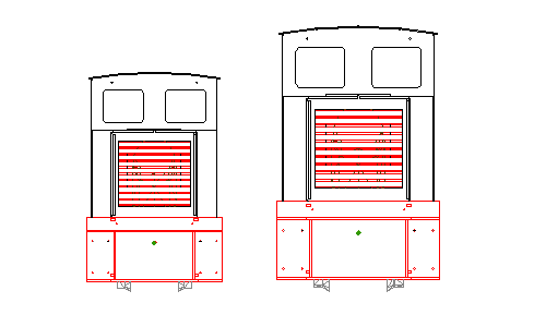

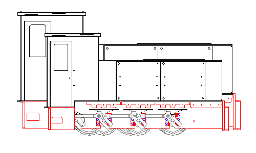

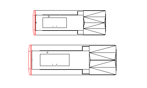

Otter1 hat geschrieben:Mich erstaunt inzwischen, dass von den rund 1.000 eingetragenen BBF Lesern scheinbar nur Wilhelm diese Neuheit erstanden hat.
Das erstaunt Dich doch nicht wirklich, oder?
Wenn man Maße vor die Nase gesetzt bekommt und liest, dass ein "Modell" vielleicht mal 10 oder 20mm am Maßstab vorbeigehuddelt ist, dann werden oftmals die Tatsachen ein wenig verniedlicht.
Ich habe mir mal den Spaß gemacht, und WIRKLICH verglichen:
Die Skizzen sollten aussagekräftig genug sein (auf eine Darstellung der falschen Achsabstände habe ich der Einfachheit halber verzichtet).
Bin mal gespannt, wann sich zwei solche Loks erstmals öffentlich begegnen ... .
Gruß Andreas

Entschuldigung, kleiner Nachtrag (weil mich gerade Nachfragen erreichen):
Die kleinere Lok ist exakt im Maßstab 1:22,5 gezeichnet; die größere Lok entspricht den von Wilhelm angegebenen Maßen der LGB-Lok.
Gruß aus Berlin - Andreas
