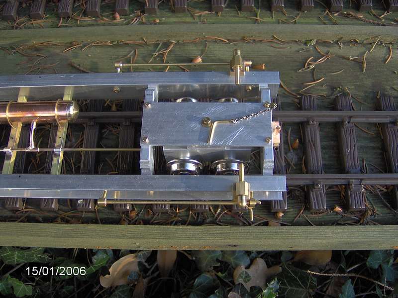

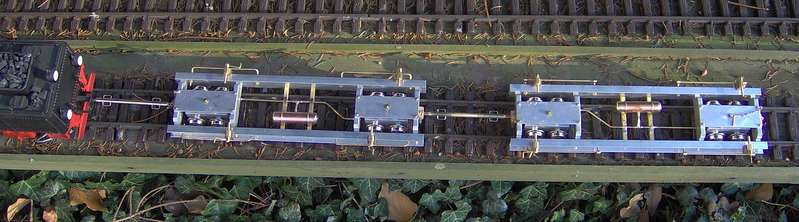

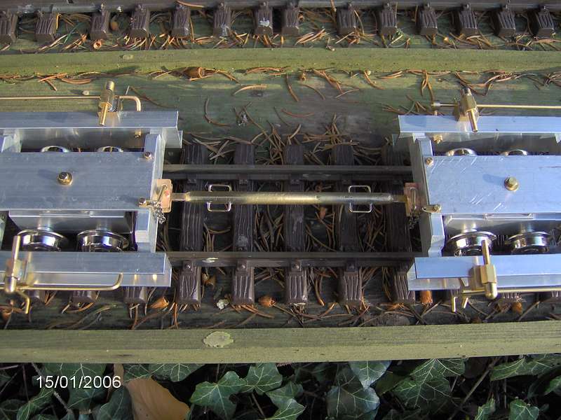

etwas verspätet aus zeitlichen Gründen - hier noch ein paar Bilder:
Rollwagen6 (Heinz)
Rollwagen7 (Heinz)
Rollwagen9 (Heinz)
an Harald: die Ketten stammen aus meinem Fundus - sind von Pola's Tieflader
übrig geblieben
die Kuppelstangen sind nach Marco's Vorgaben angefertigt - mit den Kleinteilen
von Euch
Heinz

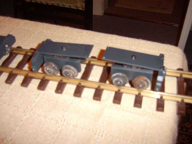

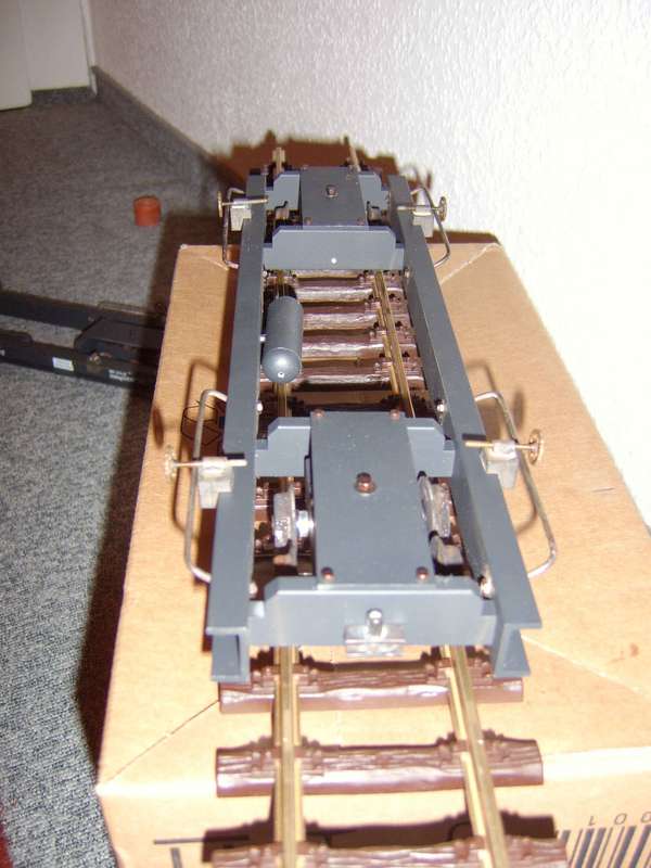

hallo

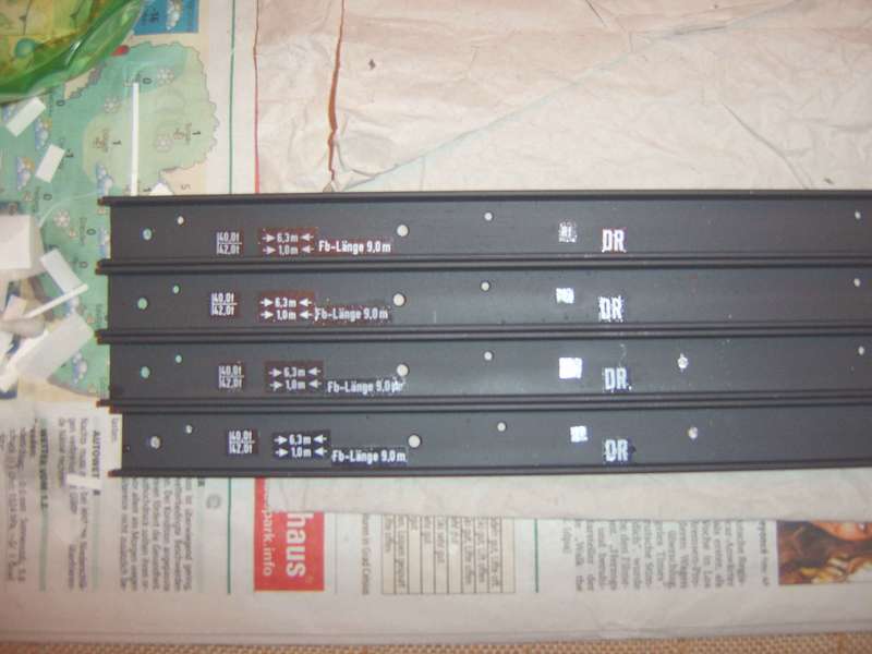

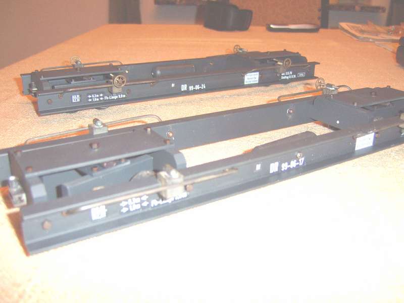

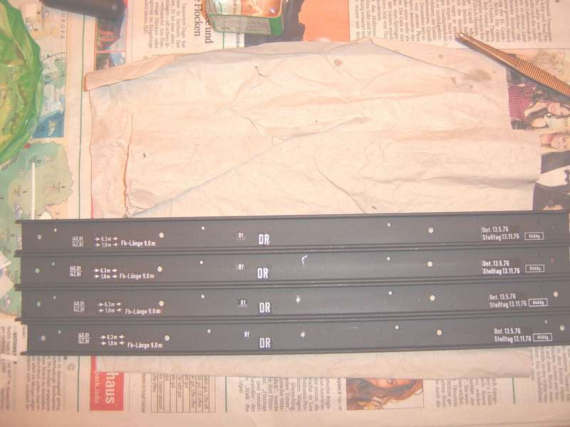

nun auch was neues von mir .
hab die Rollwagen zusammen , sind noch nicht ganz fertig , Bremsleitungen fehlen noch , Gebrauchsspuren ( Rost,Verschmutzungen ) eine zusätzliche Kuppelstange muss noch hergestellt werden,
das Alu ist grundiert mit der BuntbahnerGrundierung , dann mit Airbrush
anthrazit matt.
RW teile (Andreas WB)
RW teile
RW_4 (Andreas WB)
RW_7 (Andreas WB)
RW_9 (Andreas WB)
Seitenteile_1 (Andreas WB)
Seitenteile_2 (Andreas WB)
schönen Sonntag
Andreas WB

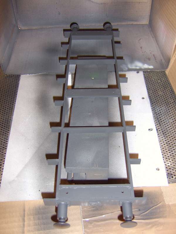

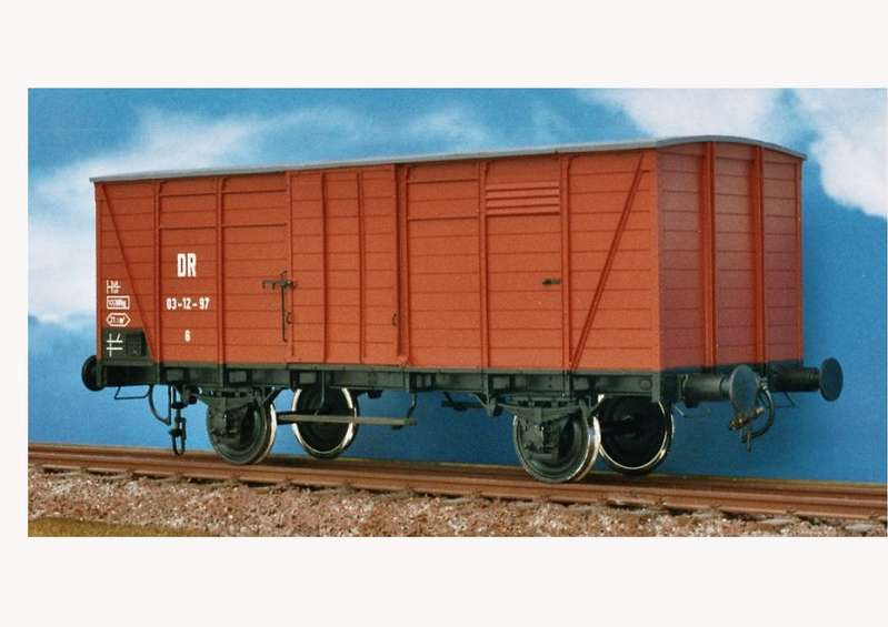

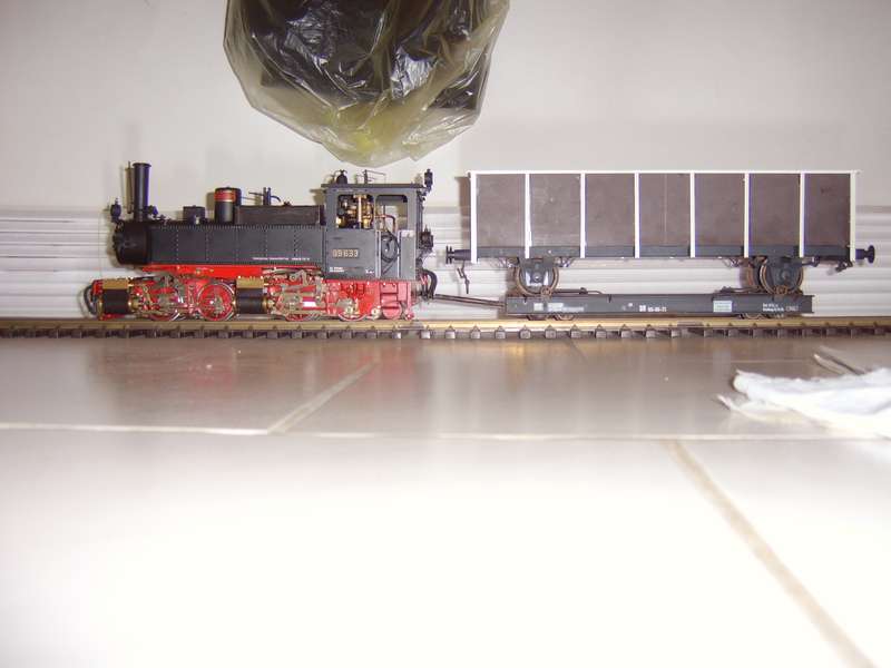

Hallo @lle

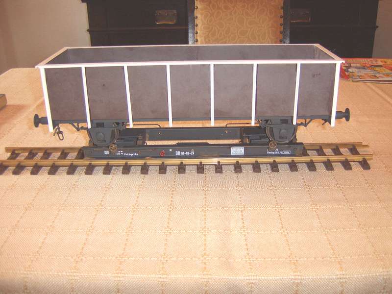

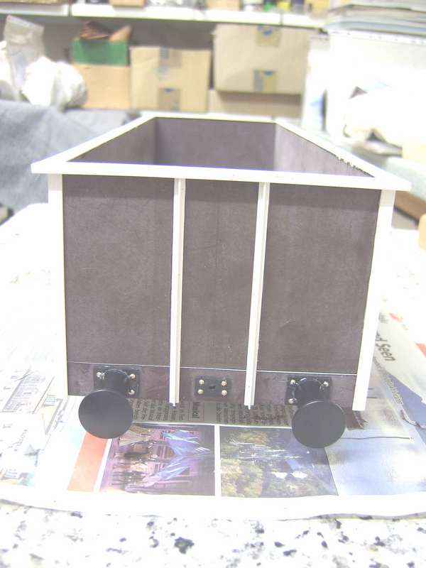

so nun bin ich weiter
Rollwagen sind fast komplett ein pa. Kleinteile fehlen noch.
der Ommbu ( oder heist es nur Ommb ???) ist von Strauß hab den Rahmen zusammen und mit Revell anthrazit matt gespritzt.
die Pufferfüße und die Kupplungsverstärkung haben noch ein pa. Nieten erhalten
die Achsblenden sind jeweils mit 4 Schrauben befestigt nicht wie in der Beschreibung 2 .
Ommbu_2 (Andreas WB)
Wagenrahmen
Stellprobe mit dem Unlackierten Wagenkasten
Ommbu_1 (Andreas WB)
Ommbu Kastenteil
RW und Ommbu
Ommbu_3 (Andreas WB)

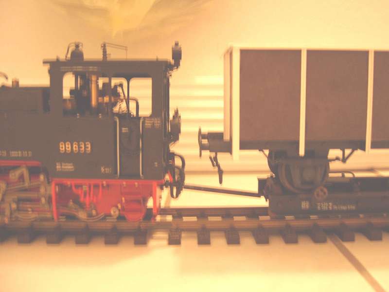

so nun der Vergleich der Höhen
die Kuppelstange hat den Abstand 90 mm von Loch zu Loch
Höhe
SOK Tssd Dach 150 mm
SOK OmmBu Wagenkasten 157 mm
Tssd_RW_Ommbu_1 (Andreas WB)
Tssd_RW_Ommbu_1
Tssd_RW_Ommbu_2 (Andreas WB)
Tssd_RW_Ommbu_2 unscharf
Beste Grüße Andreas WB

Hallo Andreas,
der Zug gefällt mir schon außerordentlich gut.
Die rot lackierten Handräder und die Beschriftung lassen den Rollwagen sehr realistisch wirken und das Fabrikschild am Tssd Dampfdom kommt auch richtig gut. Nur die Zylinder würde ich noch komplett brünieren, aber das ist sicher Geschmacksache.
Nick
PS: Bin schon gespannt auf die Lackierung des Ommb(u) :D
Andreas WB
Beiträge: 242
Wohnort: Großenhain
Re: Marcos Einfachst Rollwagen
Beitrag von Andreas WB »
Hallo Nick
Dank für das Lob
am WE ist dan erstmal echtdampf auf ner Innenanlage und somit GmP
ja das mit den Zylindern das die nicht sw sind ärgert mich auch ein bischen.
nur war ich noch nie soweit bei einer revison zurück das ich gesagt hab Zylinder ausbauen und entfetten und Schwärzen .
das mit dem brünieren ist auch so ne Sache , verschiede Ms ergeben auch zum Teil unterschiedlich Farbtöne ist mir schon oft mit MS Profilen passiert.
das andere wäre komplett sw spritzen und im Bachofen einbrennen.
es bibt hier im BBF schöne Tssd mit sw Zylindern.
Andreas WB

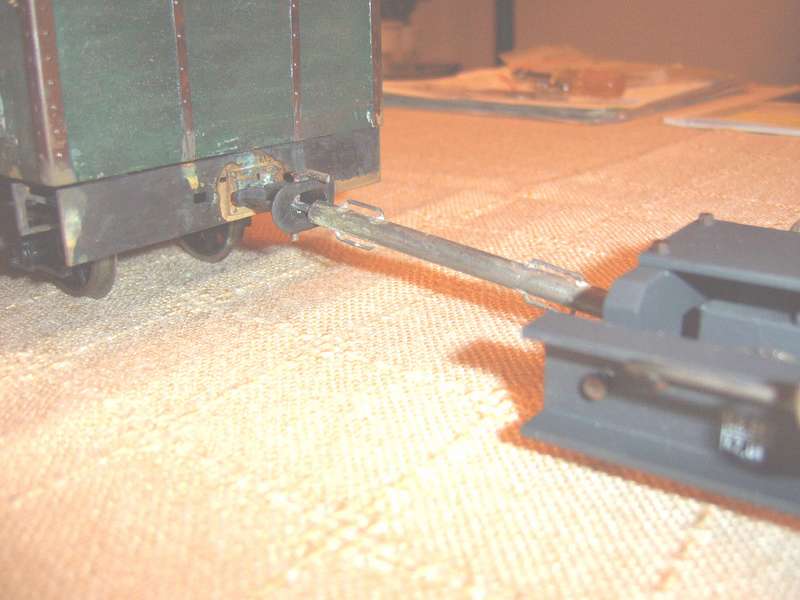

ich mach mal ein Bild von den Achslagern,den Führungen und den Aufhängungen
