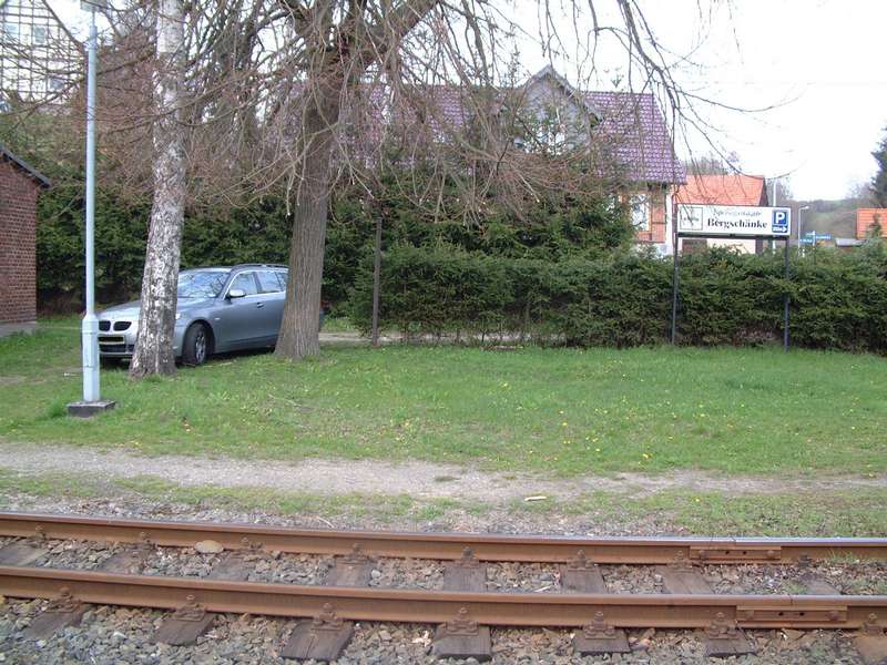

erst einmal ziehe ich meinen nicht vorhandenen Hut vor Deiner gezeigten Modellbaukunst. Du solltest jedoch nicht übertreiben :!: Bei aller Liebe zur Selketalbahn sieht doch die Wirklichkeit nicht so "rosig" aus wie Du sie darstellst :oops: :oops: . Die Umgebung ist doch schon ein bischen trister als auf Deinem Modul. Was willst Du eigentlich mit einer so schönen Birke ? Ich habe zwar nur eine Teilaufnahme der Birke aber die sieht doch wesentlich besch...ener aus als Deine -- da ist ja noch nicht einmal Grün 'dran :twisted: :roll: :lol: Da mag ja kein Hund 'dranpinkeln :twisted: :twisted:.
Birke von Strassberg / Teilaufnahme (squirrel4711)
Mein Modellbello, der mir immer über die Schulter guckt, hat beim Anblick Deiner Birke den Knochen aus dem Maul verloren und hob schon sein rechtes Hinterbein. Ich konnte ihm dann gerade noch einen Pola Telegrafenmasten "unterschieben" um schlimmeres zu verhindern. :o :o :o :o :o
