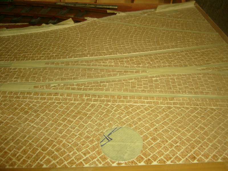

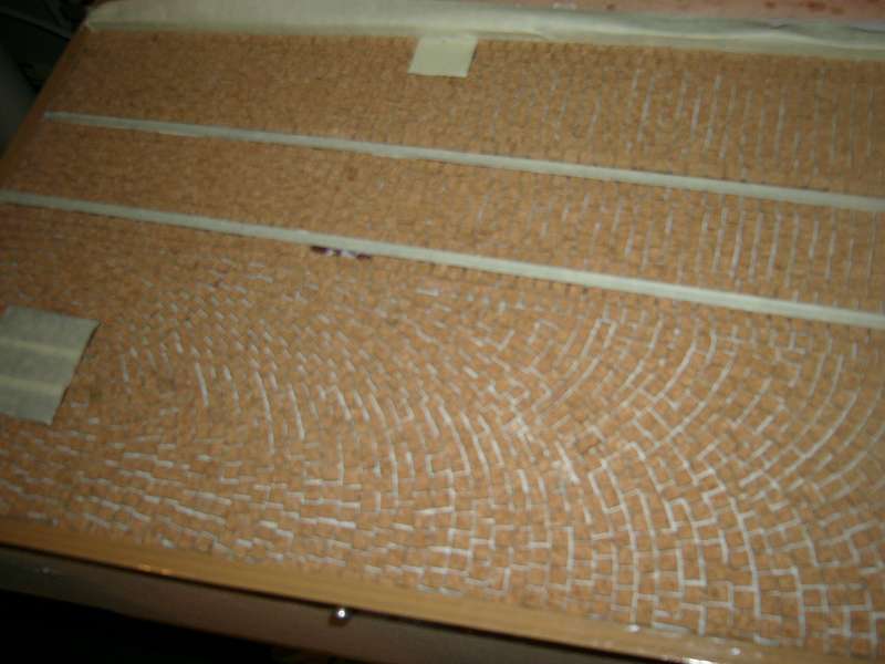

Nachdem ich mich auf den letzten Quadratzentimeter doch recht geqüält habe :steinigung: Wurde die Pflasterung dann doch fertig verlegt.
Pflaster 4 (Trambahner)

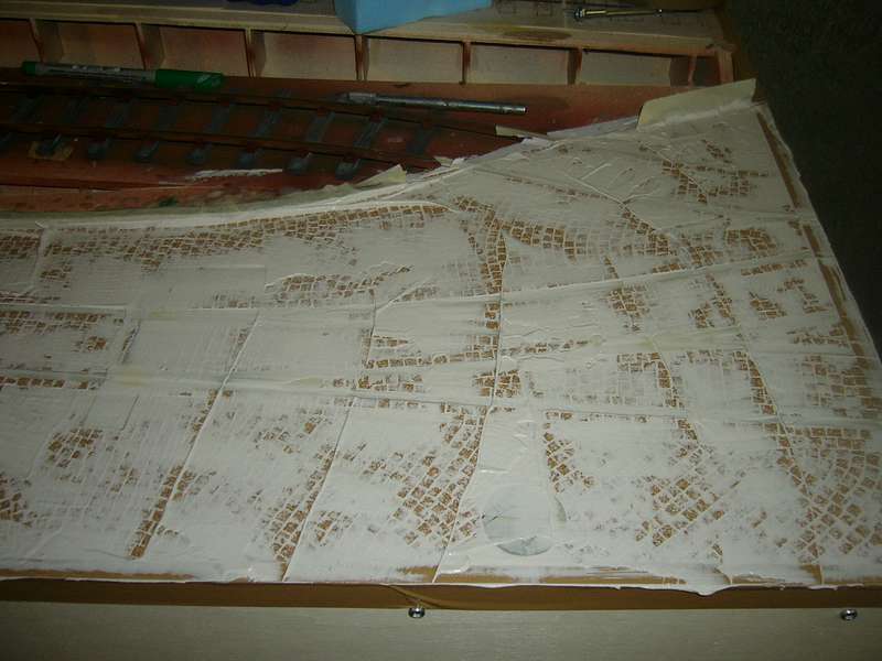

Daraufhin war erst mal ein kühles Blondes fällig, und frisch gestärkt ging es an das Verfugen der "Steine"
Am Anfang doch eine rechte Sauerei:
Pflaster 5 (Trambahner)
Dann hab ich wie der Fliesenleger mit Schwamm und Wasser (nicht zu nass) den überschüssigen Moltofill (im noch feuchten Zustand) abgewischt.
Durch den Schwamm und entsprechenden Druck, sind die Fugen wunderbar zurückliegend geworden.
Pflaster 7 (Trambahner)
Plaster 6 (Trambahner)

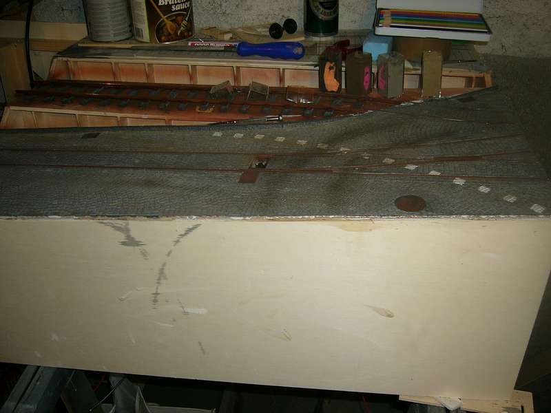

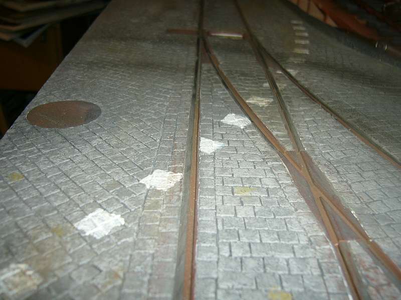

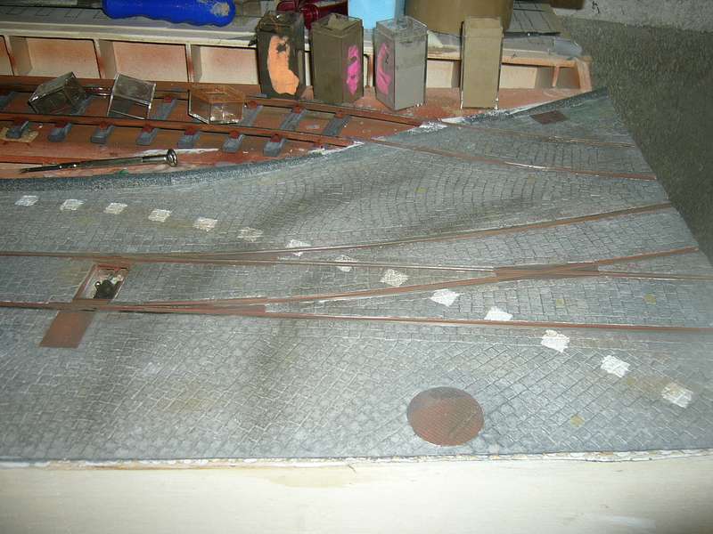

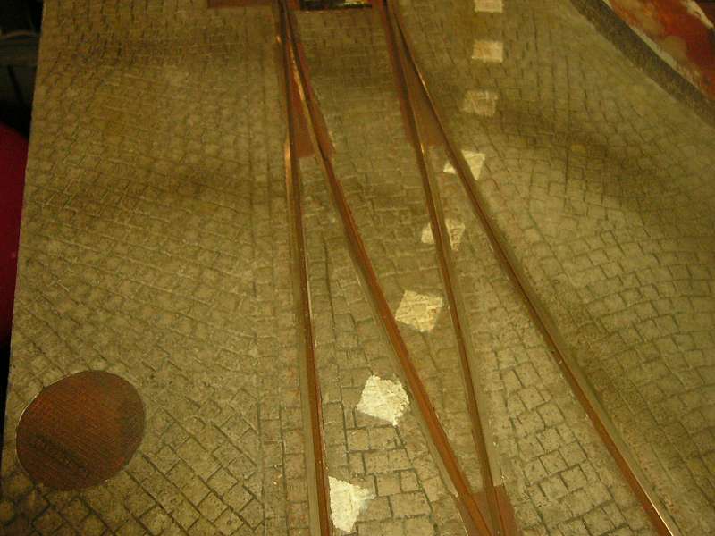

Ich kann nämlich sagen :D :D F E R T I G :D :D :D
(Leider nur mit der Strasse :( )
Ich habe eben die Farbgebung abgeschlossen, und will Euch das Resultat natürlich nicht vorenthalten.
Zuerst noch etwas zur Technik.
1. Grundierung in hellem Grau (Ich habe Dispersionsfarbe gemischt und gerollt)
2. Dunkelgraue verdünnte Dispersion auftragen und mit nassem (feuchten) Schwamm abwischen
3. Alterung (Dafür habe ich Alterungspulver verwendet. War mal in einem 10er Set, das ich vor Jahren bei Feather Products erstanden habe. Dann habe ich noch die Buntstifte meiner Kleinen missbraucht :oops:
So genug geschrieben hier ein paar Bilder
Strasse2 (Trambahner)
Strasse4 (Trambahner)
Strasse5 (Trambahner)
Strasse6 (Trambahner)
Und jetzt bin ich bereit und stelle mich jeder Kritik.
Weil besser kann man das sicher noch :?: :?: :?:

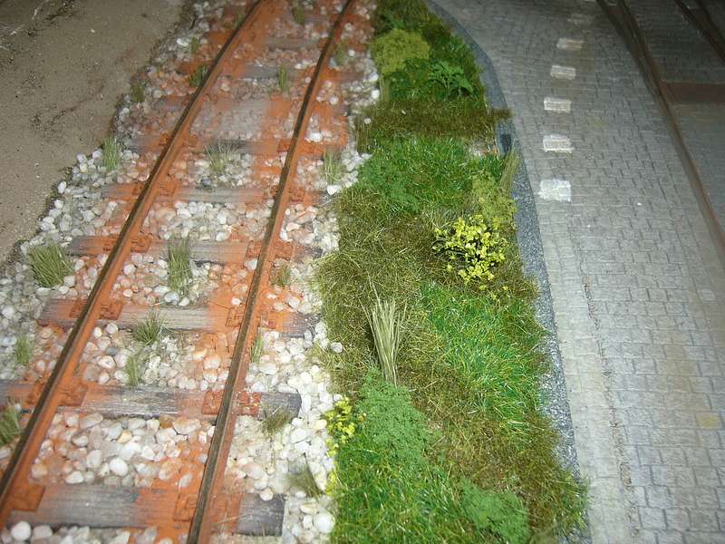

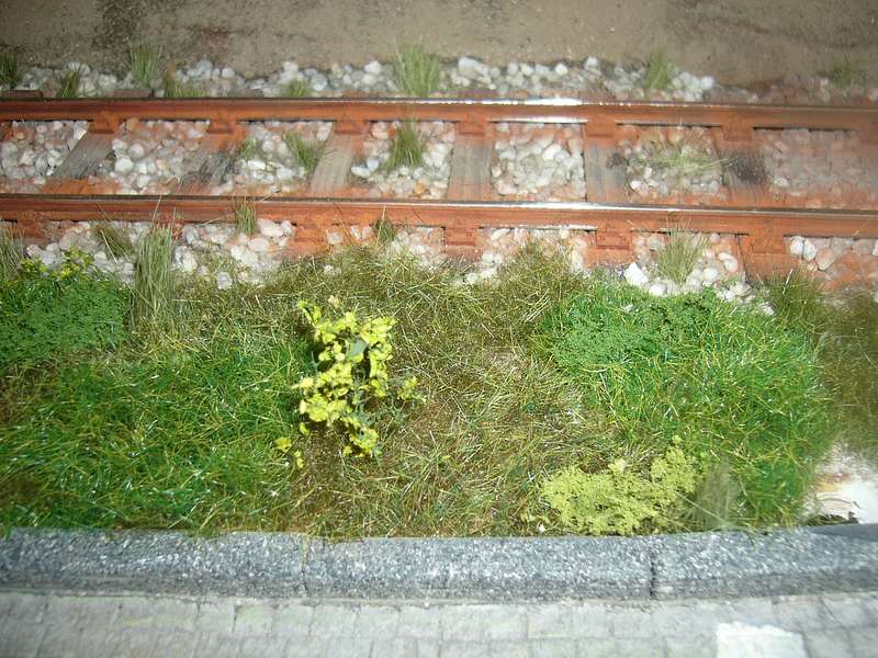

Nachdem der erste Schub der bestellten Materialien eingetroffen, und in diversen Geschäften einige Einkäufe getätigt wurden geht es wie schon
weiter unten angedroht weiter mit meinem Modul.
Erledigt sind jetzt folgende Punkte
- Abstellgleis geschottert
- Wiesenbord begrünt.
Ich will noch darauf hinweisen, dass diese beiden Sachen für mich in dieser Baugrösse absolut Neuland sind :oops: :oops:
Sorry auch für die :flop: Bildqualität, ist nicht mit meiner Kamera aufgenommen.
Ich werde am Wochenende (bei schönem Wetter 8) ) das Modul mal auf der Terasse abknipsen. Dann passen auch die Farben besser :embarrassed:
Schotter1 (Trambahner)
Schotter2 (Trambahner)
Mit der Farbgebung des Schotters und der etwas heftigen Alterung dem Schienenprofil entlang bin ichüberhaupt noch nicht zufrieden :-k
Ich hoffe Ihr habt mir ein paar Tipps, wie ich das verbessern kann.
Bin für alle Hinweise dankbar.

Hallo Michael ,
da sprühst du einfach noch einige dunklere Farbtöne neben die Schienen und
dann wird's schon .
Die Trams (die Tatras , die ich von früher kenne) hinterlassen auch manchmal
zwei Ölstreifen im Schotterbett (heute sicher nicht mehr) , insgesamt würde ich es schmutziger machen .
Den Rest regelt die Natur :wink: (Dreck und Staub)
Ansonsten schaut das richtig g... aus :D :D :D
