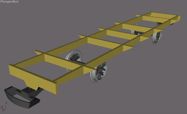

Re: RhB-Wagen lasern lassen ?
Hier noch schnell ein kleiner Vorgeschmack von heute morgen :
bb_111_a (Waldbahner)
Beitrag von baumschulbahner »
Hallo Gerd;
das sieht ja schonmal sehr interessant aus :lupe: :top:
Viele Grüsse,
Urias
