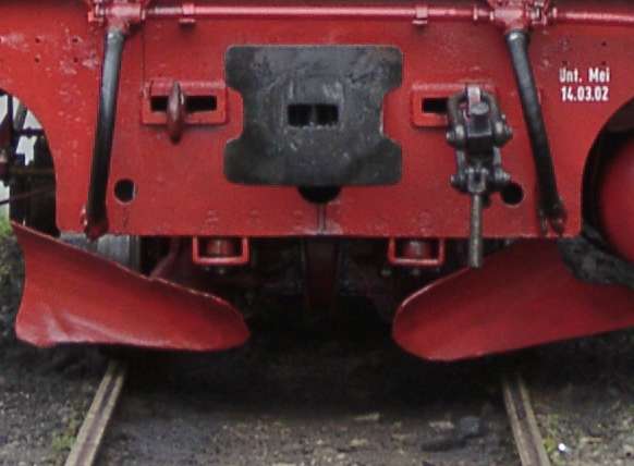

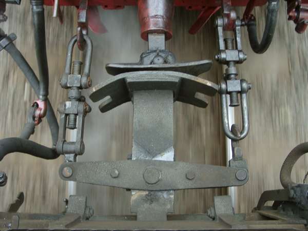

wenn ich mir das zweite Foto von fido so ansehe, kommt's mir vor, als sei da eine recht kurze Brennweite am Werk gewesen. Wenn das so ist und es liegen 750mm zwischen Schienenoberkante und Kupplungsmitte, kann schon einiges an Verzerrung zusammen kommen. Ich hatte mir doch 'mal irgendwo ein Excel-Sheet gebastelt, mit dem man so 'was ausrechnen kann. Wo steckt das bloß...
...fragt sich
...fragt sich
Prellbock
- Beiträge: 1719
- Registriert: So 20. Jul 2003, 10:45
- Wohnort: Im grünen Garten
Re: Magnus-(Höhne)Kupplung
Hallo Dirk,
die Brennweiten können eine Menge verzerren. Hier das gleiche Motiv (Fido stand neben mir), noch kürzer. Da wäre der Abstand mehr als 1000mm
Auf allen mir vorliegenden Zeichnungen, einschließlich der des Zugapparates der GHE, beträgt der Mittenabstand 700 bzw 720mm.

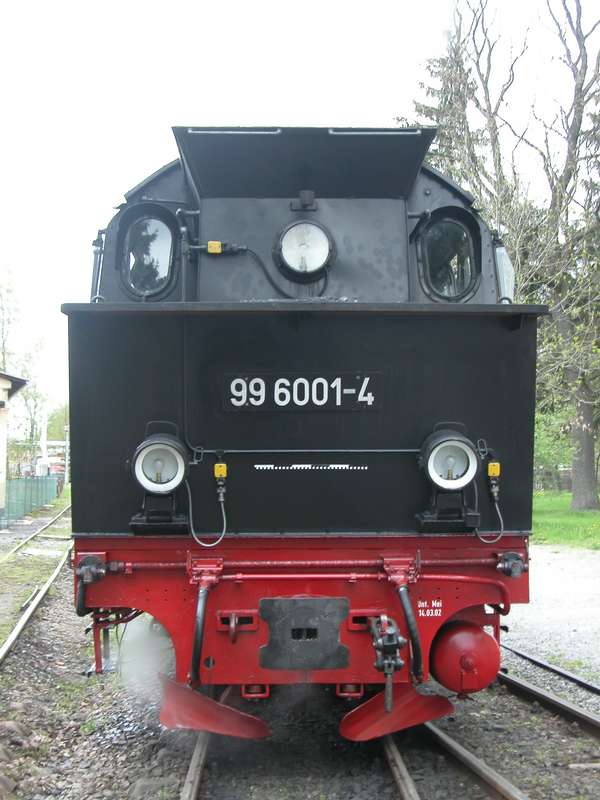

Zum Vergleich noch einmal die Rückansicht der 99 6001.
Schön wäre es, wenn man die Teile, insbesondere die Kupplungshaken sowie die Schraubenkupplungen, aber auch des Balanciers, einzeln beziehen könnte. Da wäre insbesondere dem individuellen Kupplungsbau geholfen. Hat da schon mal jemand einen Vorstoß gemacht?
Winfried
Winfried

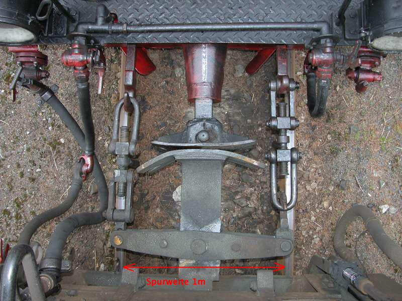

- Beiträge: 6535
- Wohnort: Herbipolis
Hallo 'Bock,
nimm doch diesen Abstand solange:
Das Bommelband müsste auf der Ebene des Balanciers liegen und die Verzerrung ist gering, da ich ein paar Meter Abstand zur Lok hatte. Ich tippe auf 650 bis 700mm Abstand. Der Puffer müsste ca. 350mm breit sein.
