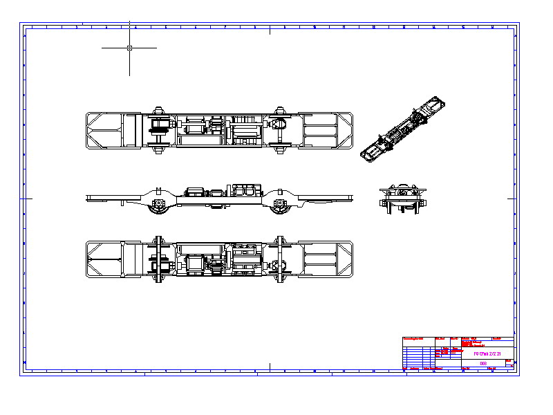

Das Ganze hat damit angefangen das ich auf einer Veranstaltung meiner Firma den Herrn Dr. Zeller getroffen habe. Er war damals ziemlich engagiert bei der DFB und dem VFB. Er glaubte mir nicht das ich es in kurzer Zeit schaffen werde aus dieser alten Zusammenbau-Zeichnung der SLM Winterthur den Rahmen in 3D nachzukonstruieren und Ihm für die Einbauuntersuchungen zur Verfügungen zu stellen. Eigentlich war ja nur der Rahmen aus gemacht. aber dann hat er mich mehrmals an die Furka im Sommer eingeladen. Da hat es mich dann voll erwischt. Bin ein großer Fan der FO und besonders der Furka-Bergstrecke.

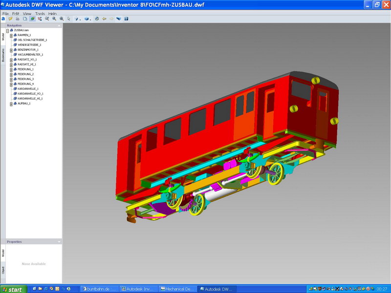

jetzt will ich mein Versprechen einlösen.
Hier ist das 3D Modell des CFmh 2/2 21 der FO. Ich häng es als DWF file an. Den Viewer dazu kannst Du Dir unter http://www.autodesk.de/adsk/servlet/ind ... id=4452924
herunterladen. Er ist kostenlos.
Hier ein Vorgeschmack, wie das im DWF Viewer ausschaut :

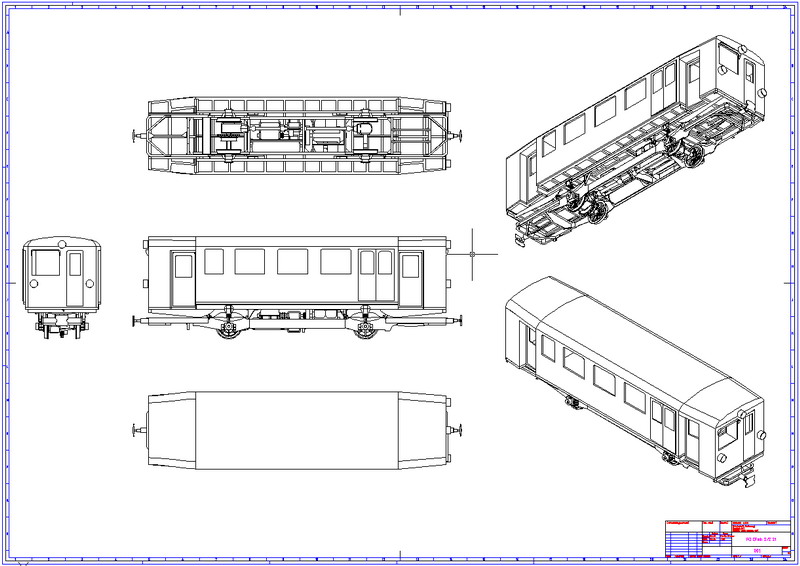

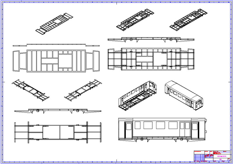

Ich hab noch 3 Zeichnungen im Maßstab 1:22,5 erzeugt:
Bemaßt habe ich diese nicht das war mir ehrlich gesagt dann zu viel.
Ich hab den Wagen ja in 1:1 nachkonstruiert.
Weiter viel Spaß beim Nachbau des CFmh. Wenn Du Ihn Kleinserie auflegst laß es mich wissen.
Gruß Martin

Klasse :!: :!: :!: Deine Zeichungen sind einsame spitze. Ganz herzlichen Dank dafür. Die Zeichnungen, die Du vor ein paar Wochen eingestellt bzw. mir in Sinsheim in die Hand gedrückt hast, waren bereits eine große Hilfestellung. Es ist sehr viel einfacher, wenn man eine 3D-Ansicht zur Verfügung hat, als sich diese selbst im Kopf anhand der Werkszeichnungen zu entwickeln. Zugegebenermaßen haben sie mich aber auch dazu gebracht, ein paar Änderungen an den bereits gebastelten Teilen vorzunehmen. :oops: Mit etwas Glück, werde ich da am Wochenende noch etwas zeigen können.
Natürlich habe ich mir Deine neuen Zeichnungen gleich runtergeladen und bin, wie ich sehe, nicht der einzige, der sich dafür interessiert. :wink: Werde mir am Wochenende den CFm dann mal so richtig in 3D reinziehen. An dieser Stelle muss auch einmal besonders betont werden, dass es keine Selbstverständlichkeit ist, dass Du Deine Zeichungen hier öffentlich, für jedermann zugänglich und unentgeldlich zur Verfügung stellst. Schließlich hast Du ja Stunden und Tage daran gesessen.

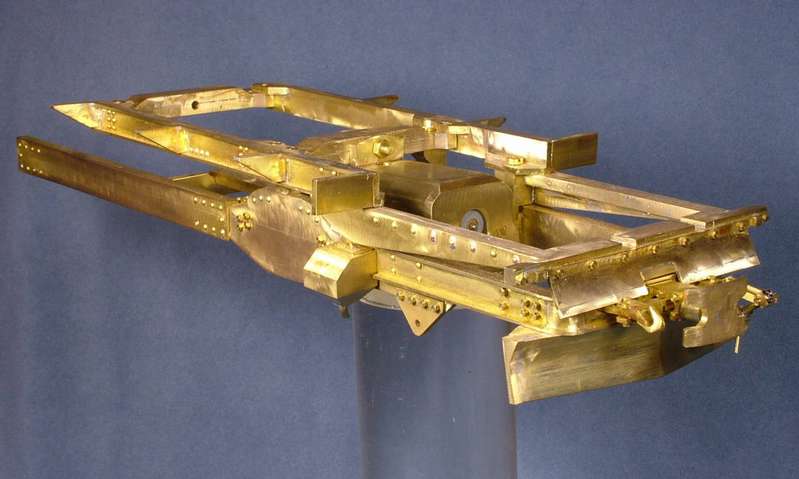

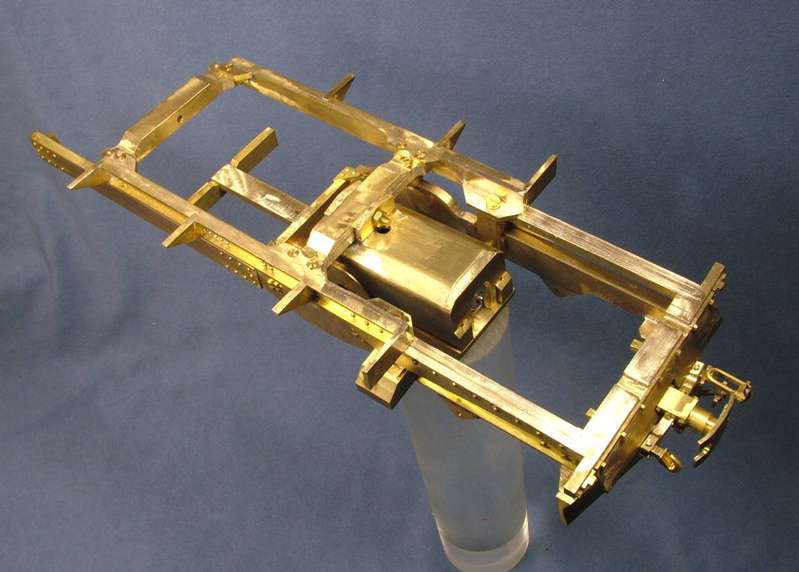

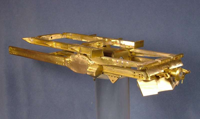

kurz vor Wochenstart möchte ich Euch wie versprochen noch einen kurzen Zwischenbericht über den Stand der Dinge geben. Leider geht es mir nicht ganz so gut wie dem Regalbahner, ich habe meine „Plansoll“ dieses Wochenende nicht erreicht. :cry: Die letzten Tage waren Änderungen an den CFm-Brocken angesagt:
Den Antriebsblock befummelte ich nochmals mächtig. Er erhielt eine stabilere und exaktere Aufhängung. Außerdem legte ich in noch mal in die Fräse, um ihn ein wenig schmaler zu bekommen. Vielleicht kann ich den Block dadurch bei späteren oder anderen Modellen nochmals "recyceln". :gruebel:
Angeregt durch Martins 3D-Zeichnungen nahm ich den Umbau des Vorderwagens in Angriff. Bisher war bei meinem Urmodell der Rahmen unter den Führerstanden auf die gleiche Höhe wie unter dem Fahrgastraum hochgezogen. Das war vorbildfalsch, aber ich versprach mir gute Stabilität durch eine durchgehende „Grundplatte“. Nach längerem Überlegen kam mir aber nun doch der Geistesblitz :idee: , wie ich auch mit vorbildrichtigen, tieferen Führerständen Stabilität in die ganze Geschichte bekommen kann. Im Wesentlichen kennt Ihr ja die Rahmenteile schon, zur Abwechslung nun aber auch mal in der FO-Variante. Diese unterscheidet sich von der RhB-Ausführung durch Schienenräumer und Puffer.
Halbrahmen, nochmals umgebaut, FO-Variante (Stoffel)
Zum Vergleich noch mal die RhB-Ausführung.
Halbrahmen, nochmals umgebaut, RhB-Variante (Stoffel)
Wie gesagt, Plansoll nicht erreicht. Gerne hätte ich Euch schon ein bisschen mehr auf die Augen gegeben. Aber soviel sei verraten, die nächsten Brocken sind schon „in der Pipe“. Dann wird´s auch wieder ein wenig spektakulärer. :stumm:
Gruß vom Stoffel :scherzkeks:
Re: Ein Prototyp für den Triebwagen CFm 2/2 der RhB / FO
Hallo Stoffel,
mit dem Input an Zeichnungen sollte das ja wieder ein Top-Modell werden wie wir es von dir ja gewöhnt sind.
Auf jeden Fall sehen deine Urmodelle schon mal wieder erste Sahne aus. Auch die "Umbauvarianten" finde ich klasse. So lassen sich beide Modelle wirklich originalgetreu aufbauen. Bei L** würde es ja nur für eine Farbvariante reichen ;-)

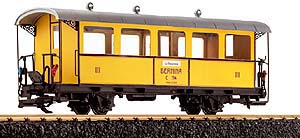

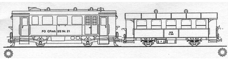

beim durchstöbern ist mir unter LGBing Neuheiten aufgefallen das anscheinend der 2 Achser für die Bernina Bahn kommt.
Die FO hatte sehr ähnliche wenn nicht die selben ( waren als C 201 bis C210 eingereiht und von SIG 1914 gebaut. Zwei wurden später mit Gepäckabteilen versehen und zu CFZ 271 bzw 272 umgezeichnet).
Ich hab Bilder, da ist der 2 Achser (C204) an den CFmh 2/2 angehängt, zumindest bei der FO. Weis nicht ob das bei der RhB auch so war.
Die Zugkomposition gefällt mir.
Jetzt kann ich mein C 204 Projekt und den CFZ 271 auf Eis legen.
