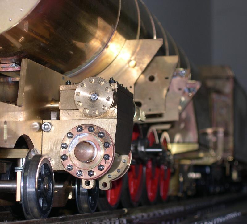

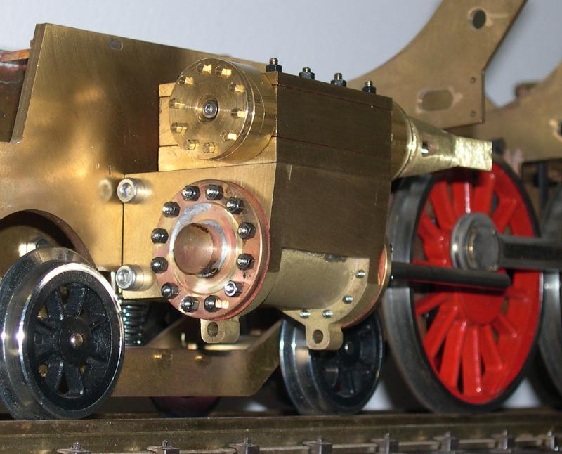

Also hier jetzt zwei Bildchen der Zylinder im derzeitigen Zustand
DSCN1234sm (Ralf)
DSCN1236sm (Ralf)

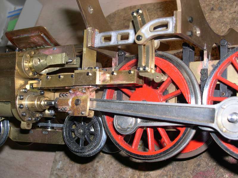

Die Gleitbahnen haben mich fast zur Verzweifelung getrieben.
Musste sie glatt 4 mal fäsen :cry:
Aber jetzt funzt es.
Gleitbahn1 (Ralf)
Gleitbahn4 (Ralf)
Achso, die Schrauben sind alles M1,2mm , ich kann euch sagen, so ein Gewindebohrer ist schon niedlich :wink:

Beiträge: 2308
Re: Kapspurlok
Hallo Ralf
das sieht ja richtig toll aus.
Mal zwei Fragen:
Hast Du die Schrauben mit M1,2 selber gedreht?
Sind diese aus Stahl?
Grüße in den Harz

Hallo Marco,
nein die Schrauben sind "Fertigware" von Knupfer. Gibt es als MS, Stahl und VA.
Ich habe VA verbaut. Teilweise auch Stahl und MS. Aber bei den Preisen sollte man sitzen. Besonders bei VA Schrauben :!:
Wenn ich die auch noch selbst machen müsste, dann würde ich ja nie fertig werden :shock: :roll: :cry:

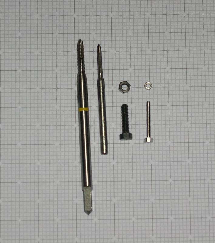

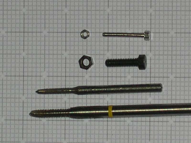

ganz im ernst, noch garkeinen. Der hier hält schon über 100 Gewinde :!: :!:
Ich mache das wie die Igel, gaaaaaannnz vorsichtig :wink: :P
Ein M2 Bohrer bricht schneller ab :cry:
Für alle mal ein Größenvergleich

Und hier eins, damit man auch sieht, das da ein Gewinde drauf ist :wink:
M1,2-M2-a (Ralf)

Gewindebohrer ab M1 gibts in HSS bei GHW. Die Qualität ist gut und die Bohrer halten fast ewig, solange die Gewinde in Messing schneidet. M1,2 mm Modellbauschrauben in Stahl sind da schon schwerer zu bekommen. Neben Knupfer gibt es sie auch bei "MVD - Modellbauschrauben Vertrieb Dreieich". Ein Preisvergleich lohnt sich.
Auf Messingschrauben sollte man, solange die Schrauben nicht nur Zierde sind, verzichten. Leider habe ich noch keine M0,6, M0,8 und M1 Modellschrauben in Stahl gefunden. Genauso wenig wie M0,6mm Gewindebohrer in HSS.

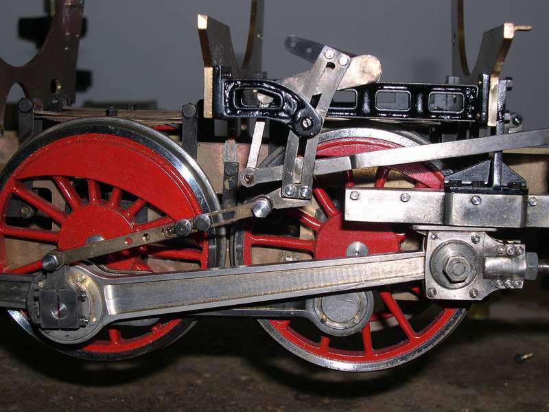

damit ihr nicht denkt, dass ich faul rumliege.
Die ganzen Kleinigkeiten halten unheimlich auf. :cry:
Hier mal wieder zwei Bildchen von den Teilen frisch aus der Galvanisierung
des AW Brockenblick
testlauf1 (Ralf)
testlauf2 (Ralf)
