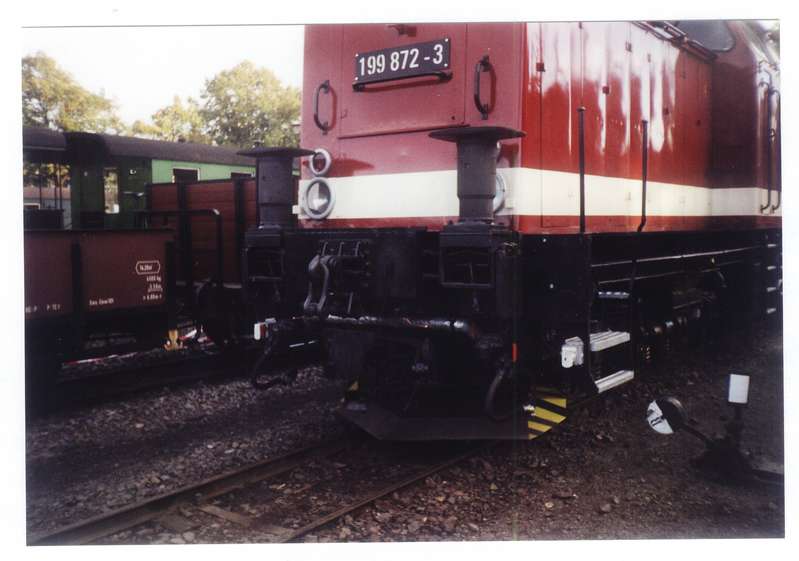

vodeho hat geschrieben:da ich eine betriebsfähige HSB-Lok bauen möchte, kann ich ja derzeit nur 199 872 oder 199 874 nehmen
Hast Du schon eine Idee, wie Du das mit den hochklappbaren Regelspurpuffern machst? Beim Bausatz sind die m.E. nicht beigewesen, oder?
Haben die beiden Loks diese Puffer noch?
Gruß Andreas
vodeho
Beiträge: 284
Wohnort: nördlich vom Harz
Re: Harzkamel von Hilbert
Beitrag von vodeho »
Hallo Andreas,
das Bild ist zwar nicht ganz aktuell, aber es zeigt wie es sein soll.
Vielleicht klappt es ja, muß mal darüber nachdenken.
Puffer 199.8 (vodeho)
Nach meinen Wissen sind die Puffer derzeit noch dran. Bei einer der nächsten Exkursionen nach WR werde ich es überprüfen.
Gruss Volker
Im Bausatz liegen übrigens keine Puffer bei!!!
