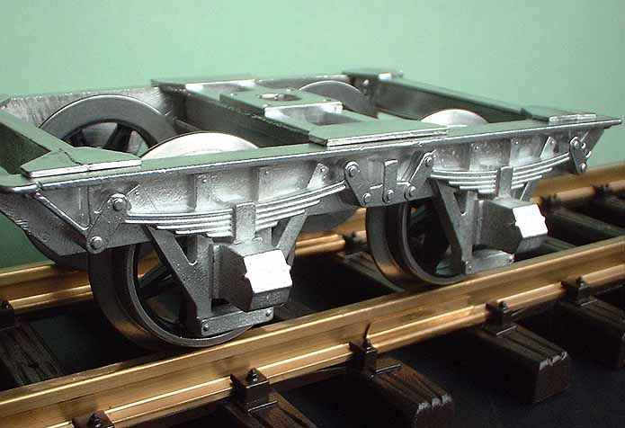

Da werkelt unser HarzerRoller in den letzten Tagen nächtelang, nachdem er vom Stoffelschen Gießvirus befallen ist, ärgert sich über Probleme, vertelefoniert Unsummen mit dem Prellbock und stellt dann sein erstes Erfolgserlebnis nicht einmal selbst ein, sondern gibt es gleich weiter. Obwohl er es mitten in der Nacht, kurz vor einer längern Fahrt erst fertig bekommen hat.
Wie man sieht, machen auch die Drehgestelle Fortschritte.
Für ein Foto des kompletten Drehgestelle hat heute leider nicht mehr das Licht gereicht.
Aber es wird nachgereicht und dem Kollektiv Prellbock/HarzerRoller :top: :top: :zustimm: :zustimm: :top: :respekt: :respekt: :yau: :bindafür: und je nach Ansicht: Eine Auszeichnung als Aktivisten der sozialistischen Arbeit, oder eine Ernennung zur Teamspitze. :roll: :roll: :oops: :D

Da werkelt unser HarzerRoller in den letzten Tagen nächtelang, nachdem er vom Stoffelschen Gießvirus befallen ist,.....
*seufz* werde ich denn neuerdings für alles verantwortlich gemacht :?: :cry: :?:
Aber so viel ist klar: das Ergebnis kann sich sehen lassen. Da gibt´s nix zu meckern. :biggthumpup: Also Singvögelchen: kannst rauskommen und Dich hier zeigen. :D

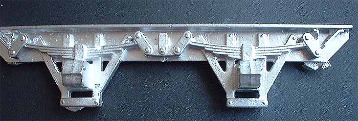

wie versprochen hier das Foto des Drehgestellgrundrahmens.
Da kann man auf die weiteren Ergebnisse doch nur gespannt sein.
Die Idee, zu dem Wagen die Drehgestelle zu gießen, wurde übrigens vor ca. 8 Wochen erstmalig vom Harzvogel in Sinsheim laut gedacht.

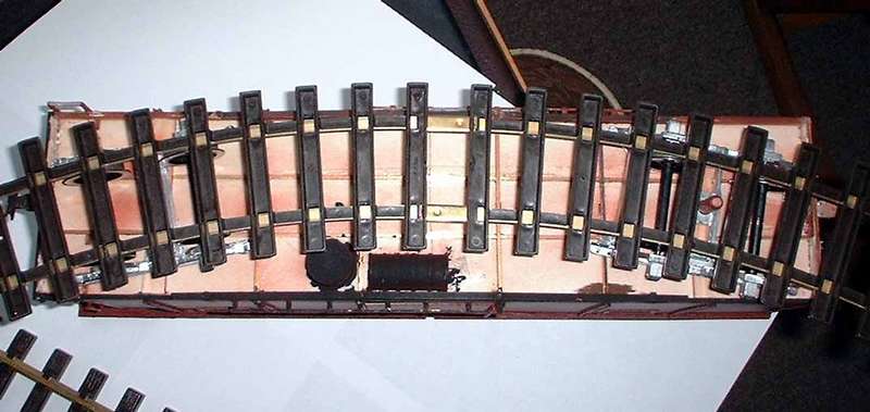

Am Sonntag war die Anprobe der Schuhe, und da hat sich gezeigt, daß sie leider drücken. Laser- und Drehgestellfraktion haben sich erstmalig am Modell getroffen. Und da zeigte sich, daß die Umsetzung des Originals exakt 1:22,5 in zwei verschiedenen Gruppen auch seine Probleme hat. Bei dem GGw ist der Abstand Drehzapfen zur Stirnwand relativ gering, beim Modell kommt es zur Katastrofe. Da das Drehgestell wegen der Modellradsätze breiter ausfallen muß verringert sich der Drehwinkel, verstärkt durch einen Fehler meinerseits bei der Interpretation eines Fotos. Nun muß am Urmodell von mir noch etwas verändert werden, damit der Wagen anstandslos wenigstens durch R2 geht. Wer sein Modell dann allerdings durch R1 quälen will muß noch etwas abfeilen. Kompromisse lassen sich leider nicht vermeiden.
Ich hoffe, Eure Vorfreude nicht alzu sehr gedämpft zu haben, begebe mich aber zwecks Änderung bald wieder an die Fräse.

als zu einem Pessimist gewordener Mensch , habe ich an einem Drehgestell mal die Änderungen vorgenommen, die unser Prellbock vor hat. Das andere Drehgestell wurde dann genau soweit "eingeschwenkt", wie das geänderte. Ich vermute, R1 könnte sogar gerade so noch klappen...... :?: :?: :?:
Wir werden sehen......................
Hans-Jürgen :schaf:

Du hast ein wunderschönes Foto von dem Drehgestell gemacht, aber leider nur an Dich gedacht :cry: :cry:
Das Foto zeigt das Drehgestell in der Ausführung Direktkuppler.
Den Adapter für Freunde der roten-Schachtel-Kupplungen gibt es natürlich auch. Aber mit diesem zusätzlichen Teil hätte Hans-Jürgen am Sonntag sicher sein Auto überladen. Deshalb hat er es nicht eingesteckt.
Nur kurz dazu, weil ich im Augenblick auch kein Bild vom Urmodell habe: Das Teil wird an einem der äußeren Querträger mit M2-Schrauben befestigt. Die genaue Länge muß von jedem selbst, in Abhängigkeit des eingesetzten Puffers, ermittelt werden.
