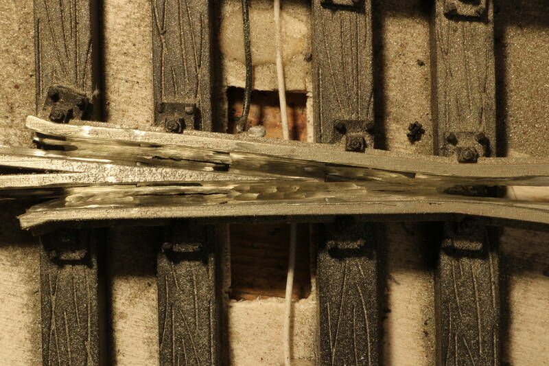

zusätzliche Schleifen vor allem am und im Herzstück symptomatisch für diese Bausätze ist oder schlicht meine Dummheit beweist, weiß ich, zumindest was das erste angeht, mangels Berichten nicht.
Aber es ist letztlich auch egal, Hauptsache die Weiche kann schließlich gut befahren werden:

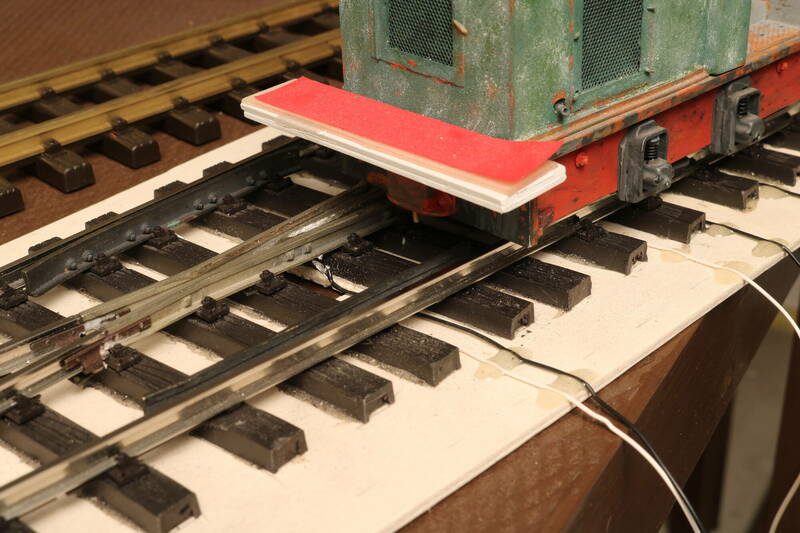

wobei, wie schon bekannt, Ingrid als Testobjekt dient aber jetzt auch die ersten Wagen.
Die dann doch noch die ein oder andere Ecke aufzeigen die wiederum noch zusätzliche Aufmerksamkeit und Nacharbeit erfordert:
HpK0541 (Kellerbahner)
HpK0542 (Kellerbahner)
Aber schließlich ist es dann doch soweit geschafft:
HpK0556 (Kellerbahner)
Die Weiche ist soweit als fertig zu bezeichnen und mit ihr kann schon mal vor ihrem späteren Einsatzort Maß genommen werden …

schön das Du über den Zusammenbau eines Code 250 Weichenbausatzes berichtest. Einiges erschließt sich mir aber nicht:
- Warum hast Du den Schienenfuß an dem Bereich wo die Zungen anliegen weggefräst? Die Zungen sind doch (wie beim Vorbild) niedriger als das Schienenprofil und stoßen nur oberhalb des Schienenfußes an den Steg des Schienenprofils.
- Das Weglassen der Lötfahne hat einen Versatz zwischen Zunge und Schienenprofil zur Folge da unterhalb des Schienenprofils eine Lücke entsteht (der unschöne Versatz ist auf einem Foto zu erkennen)
- Warum wurde das Herzstück so "mißhandelt"? Das Herzstück kann doch sogar mit den höchsten Pizzaschneidern befahren werden, die Vertiefungen geben das locker her. Anstatt das Herzstück so zu Bearbeiten hätten doch einfach die Radlenker weiter nach Innen gesetzt werden können um Radsätze mit einem kleineren Radsatzinnenmaß durch die Weiche fahren zu können.
- Etwas feineres Werkzeug wäre bei der Bearbeitung der Gußteile sicherlich auch nicht schlecht gewesen.

Danke, Herbert, ja, zum einen war das Bauen etwas mit Zeitaufwand verbunden als auch der Bericht hier darüber.
Damit jedoch, und mit den nachträglichen Hinweisen auch von Tobias(234), könnte das anderen helfen, die sich vielleicht auch noch, ggf. zum ersten Mal, an so einen Bausatz machen, zu vermeiden sich dann mehr als nötig damit abmühen, wie es Wolf kürzlich aufgrund seiner Erfahrungen es dazu beschrieb.
Jedenfalls ist das Ziel im hiesigen Kaiserweg erreicht: der Abzweig ist bereit, passt und es kann weiter gehen oder noch besser … fahren (demnächst),

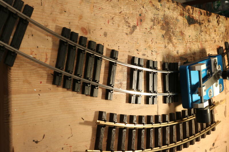

kam, für mich zum ersten Mal, ein ausgeliehener Biegeschlitten zum Einsatz:
HpK0559 (Kellerbahner)
Der dann, nach und nach mit engerem Radius eingestellt, das Gleis in die Form des LGB R 3 Radius bringt:
HpK0560 (Kellerbahner)
Wobei, ganz ehrlich, das Ergebnis für mich nicht so richtig überzeugend war:
HpK0564 (Kellerbahner)
weil sich doch eine recht große Spannung in den Gleisen entwickelte, welche die Schienen einseitig zum ´Abheben´ vom Untergrund brachte:
HpK0566 (Kellerbahner)
Also auch hier und nochmal: ob das symptomatisch ist oder wieder (?) nur an meiner Dummheit lag - ?

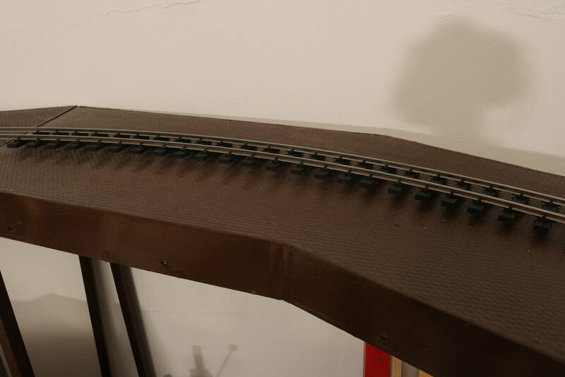

Wie auch immer: auf die ´gute, alte´ Tour:
HpK0567 (Kellerbahner)
die Schienen per manus z. B. über das Knie zu biegen:
HpK0568 (Kellerbahner)
brachte für mich bessere Ergebnisse:
HpK0575 (Kellerbahner)
HpK0576 (Kellerbahner)
Es führen also auch hier sicher die bekannten mehreren Weg nach Rom !

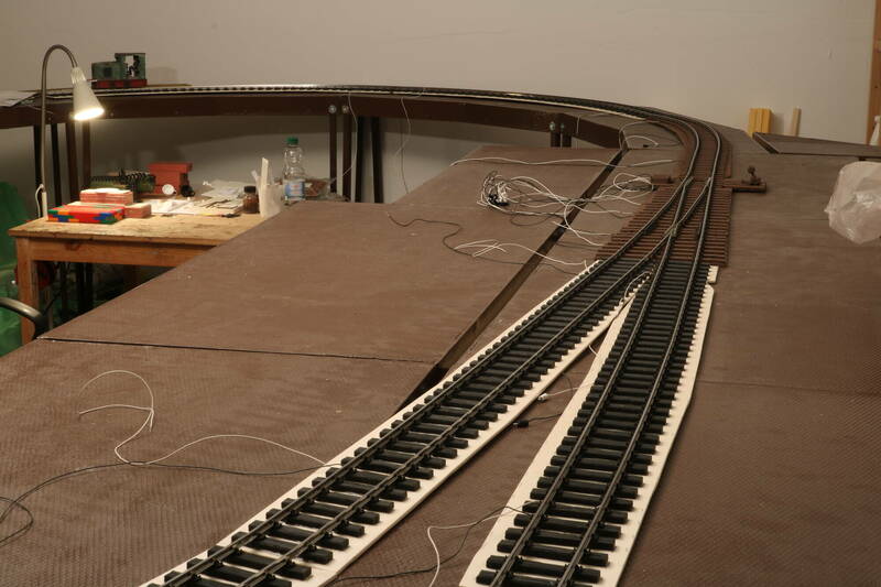

HpK0611 (Kellerbahner)
Neben den ersten geraden Gleisstücken und vor allem den ersten (an)gebogenen, wird parallel auch die Lage der Weiche und vor allem die verschiedenen benötigte Radien der gebogenen Gleise bestimmt:
HpK0613 (Kellerbahner)
Dabei helfen Kopie aus den Dörner´schen SHE Büchern mit deren Aufnahmen vom Ort der Begierde.
Auch der Abstand zwischen Hauptgleis und Ausweichgleis muss natürlich exakt bestimmt werden !
Quatsch: eine Lage die der des Vorbilds einigermaßen entspricht tut´s auch (und mehr ist auch nicht drin):
HpK0617 (Kellerbahner)
Also – damit kann die Serienfertigung weiter gehen 😉:
HpK0624 (Kellerbahner)

Vor dem endgültigen Auflegen der Platten und weiteren Ausgestaltung kommt noch eine Lage Malerabdeckfolie dazwischen:
HpK0643 (Kellerbahner)
um beide Untergründe, Segmentplatten und Fußboden, vor etwaigen Tropfen von oben, die es noch zahlreich geben wird, zu schützen.
Gegen ein mögliches Verschieben der aufgelegten Platten soll eine aufgeklebte ´Kante´, natürlich aus den Styrodurresten der Platten, helfen:
HpK0651 (Kellerbahner)
Und so kommt dann nach und nach eine weitere Schicht auf die Segmentplatten:
HpK0652 (Kellerbahner)
Auf die dann später die Gleise aufgeklebt werden bevor es an die Landschaftsgestaltung geht.
Das wird aber noch dauern und so wird die Zeit der Plattenbauten genutzt um schon mal die schon ´fertigen´ Gleisstücke vorzubereiten:

Nachdem der helle Sperrholzgrund mit Dispersionsfarbe gebräunt wurde werden die Schienenköpfe mit sehr gut dafür passenden Tamyia Abklebeband geschützt:
HpK0658 (Kellerbahner)
Auch ein Lerneffekt aus dem Knaupsholz-Bau: ungeschützte Köpfe von Leimresten und Farbaufträgen zu säubern macht nicht so viel Spaß …
Aber nach dem Abkleben kann dann mit Tamyia Acryllack so richtig eingesaut werden:
HpK0659 (Kellerbahner)
Wenn dieser getrocknet ist wird eine erste Schicht Korkschrot zwischen den Schwellen auf die eingeleimte Trasse verteilt:

Dann kann, bei ungeduldigen Menschen wie mir, schon das Abklebeband wieder abgezogen werden:
HpK0662 (Kellerbahner)
Warum das an diesem Stück schon jetzt erfolgte ist, war dem ersten Test geschuldet:
Gibt es Rückstände vom Klebeband ?
Kann es gut/leicht abgezogen werden ?
Passt das Ergebnis zur Schienenkopfgeometrie ?
