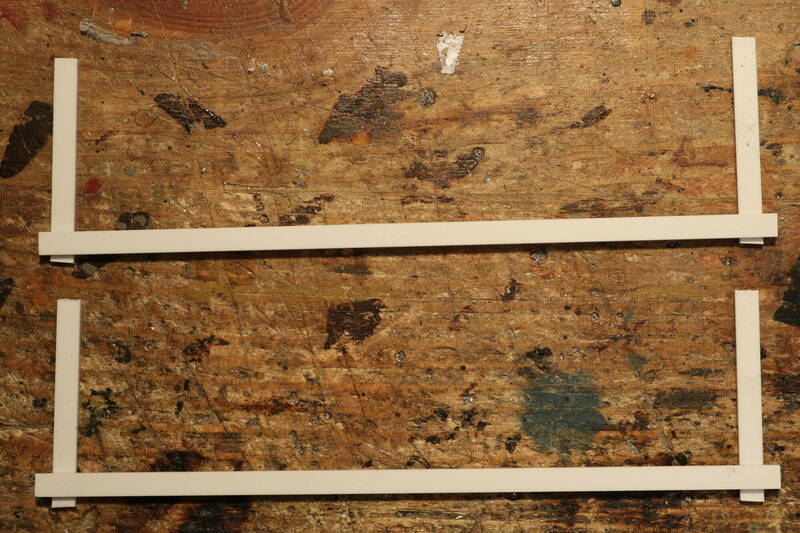

Wenn die richtigen Längen erprobt und gefunden sind, können die Längsträger an und mit den Dreiecksblechen verklebt werden - ´endgültig´.

Hallo Schotterwagenfreunde,
nach dem Aufkleben der beiden Längsstreben-Paare an den Seitenklappen, werden dann die anderen, ´problemloseren´, Längsträger nach und nach, heißt: eine Seite nach der anderen, aufgeklebt:
SHESW0731 (Kellerbahner)
So ganz problemlos nun auch nicht:
Denn zum einen sollte gerade an den unten ´frei´ hängenden, nur an dem querstehenden PS-Streifen aufgeklebt, innen ein wenig verstärkt werden. Was z.B. mit einem kleinen, quadratischen PS-Profil erfolgen kann (ja, ja, nicht … form follows …).
Und, viel wichtiger, hier zeigt sich dann ob die Längsstreben auch senkrecht und nicht (wind)schief aufgeklebt sind …
… also die ´Schätzometrie´ in den ersten Schritten des Fahrgestells funktioniert hat.
Und …
… ich meine sie hat:
