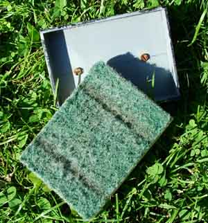

Ihr Putzteufel. Ich wollte Euch mal meine Variante der Gleisreinigung vorstellen.
Ich benutze einen umgebauten Toy-Train Wagen mit einem beweglich aufgehängten Küchenschwamm. Den Schwamm tränke ich dann mit etwas Spüliwasser und schiebe das Ganze dann, am Anfang jedes Fahrtages, vor einer Lok über die Gleisanlage. Der Vorteil besteht darin, das nicht nur die Gleise schonend gereinigt werden, sondern auch die Räder der schiebenden Lok, durch das auf den Gleisen liegende Spüliwasser, von Verkrustungen befreit werden.
Gruß Christian ;D
Wagenunterseite mit den Aufnahmeröhrchen für die Schwammhalterung
Halterungsschale mit Küchenschwamm
