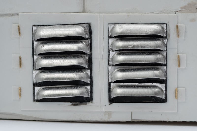

Schwedische Schmalspur-Rangierlok Z6p | Kein Fortschritt
Moin, Moin!
Für die, die meinem Bericht bislang verfolgt haben, ein kurzer Zwischenstand.
Konnte heute erstmals wieder zwei, drei Stunden für's Basteln frei machen. Ich wollte ein zweireihiges Kiemenblech (Lüftungsblech) für den Motor basteln. Die Idee war, gleich mehrere Kiemen in ein größeres Material zu bördeln. Eine Öffnung ging immer recht gut, ab der zweiten / dritten gab's aber immer wieder Rückschläge. Es ist mir nicht gelungen, die Erwärmung auf eine Öffnung zu begrenzen, so dass sich die bereits fertige Abschnitte leider wieder verformten.
Also entweder Bauteil tiefziehen oder jede Öffnung einzeln formen und anschließend zusammenkleben. Mal sehen ...
Kurz: Arbeit ja - Fortschritt nein.

Re: Schwedische Schmalspur-Rangierlok Z6p
Hallo Niels,
bei mir gab es auch Rückschläge.
Für die Lüftungsjalousie würde ich vorschlagen.
Ein große Öffnung herstellen und dann in einem gewünschten Anstellwinkel
Streifen einkleben, die eine leicht geöffnete Jalousie darstellen.
Ich habe aus der Apotheke Dichlormethan geholt und versucht das Material
zu verkleben.
Nun stellte sich heraus, es ist wohl das falsche PVC, oder was auch immer es ist.
Hatte noch Kennzeicheneinlagen rumliegen.
Sind die Dinger, die in den Kennzeichenrahmen bei Gebrauchtwagen Händlern, auf
Sonderangebote hinweisen.
Ist zwar 2mm dick, sieht aus, fühlt sich an und lässt sich verarbeiten wie PS, ist es aber nicht, auch der Faller Kleber geht nicht, selbst 2 Komponenten Kleber hält nicht.
Nun muss ich erst mal Polystyrol besorgen.
zu verkleben.
vg Uwe.

Schwedische Schmalspur-Rangierlok Z6p | Lüftungs
Moin, Moin
Habe die Versuche, ein Kiemenblech aus Kunststoff herzustellen, aufgegeben. War mir meine Lebenszeit bzw. ein Aufrüsten auf Tiefziehkasten oder Vergleichbares nicht wert.
Am vergangenen Samstag habe ich daher ein vorhandenes Kiemenblech aus Blech zerschnitten und neu zusammengesetzt. Das Auseinanderschneiden war wegen des großen Abstands zwischen den Schlitzen erforderlich. Ergebnis siehe Photo unten. Die einzelnen Kiemen sind eigentlich viel zu groß. Mir war aber die geschwungene Form - wie im Original - wichtiger als die Maßstäblichkeit.
@MaxxUwe: Deswegen hätten auch eingeklebte Streifen mit Anstellwinkel nicht zum gewünschten Ergebnis geführt.
Für den Rahmen habe ich übrigens erstmalig Polystyrol verwendet. Hat im Vergleich zu PVC-Hartschaum / Forex Vor- und Nachteile. Das Anritzen und anschließende Brechen gefällt mir, da es die Gefahr von Fehlschnitten vermindert. Bei Innenausschnitte (z. B. Fenster) hilft dies nicht nur bedingt. Insgesamt ist PS deutlich glatter was die Oberfläche angeht und weicher was die die Steifigkeit anbelangt. Die glatte Oberfläche hat ein paar Mal dazu geführt, dass ich mit dem Cutter "aus der Spur" gekommen bin (wie man leider ebenfalls auf dem Photo erkennt). Die Klebeeigenschaften (mit Ruderer) sind exorbitant gut.
@ MaxxUwe: Dichlormethan ist für PS, nicht für PVC. Für PVC ist z. B. Ruderer geeignet.
Einen erholsamen Schlaf wünscht
Nils
Z6p27
Nils
Z6p27
