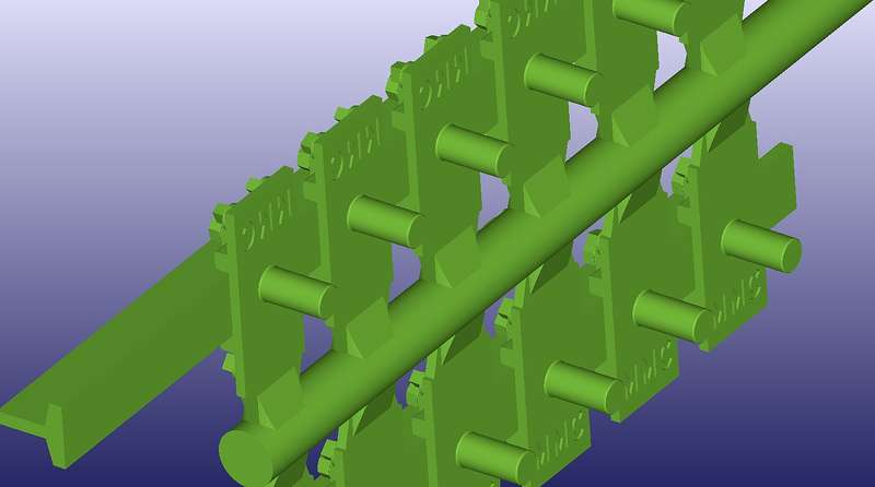

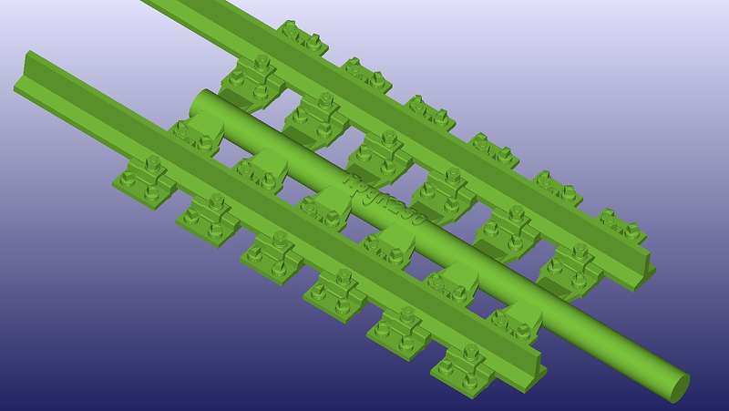

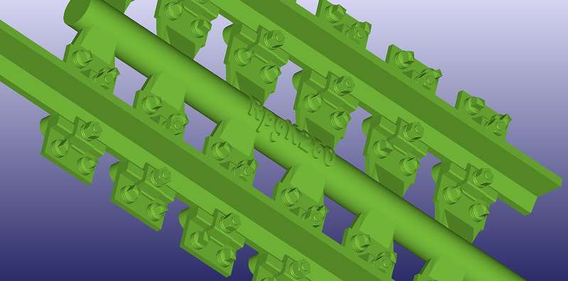

wie bereits vor der großen Hitze kurz erwähnt, haben wir uns dazu entschlossen, unsere Kleineisen nunmehr mit rundem Zapfen anzubieten. Unser Konstrukteur war trotz enormer Hitze fleißig und es ist schon einiges im Urmodellbau im Entstehen.
Aber seht selbst:
Rippenplatte mit Zapfen 1 (Jens Klose)
Rippenplatte mit Zapfen 2 (Jens Klose)
Rippenplatte mit Zapfen 3 (Jens Klose)
Dies war heute nur ein kleiner Zwischenbericht von mir aber es wird ja bereits wieder kälter und es geht langsam auf Herbst zu. Da werden die Infos zum Gleis dann wieder etwas häufiger werden.
Jens
