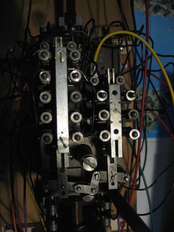

Panik kommt nicht auf bei mir, wohl aber stundenlanges Hirnen und Unterlagen studieren, bis dass der letzte Kniff auch verstanden ist.
Ich bin einfach fasziniert von dieser alten, elektro-mechanischen Welt. Allein die Nuancen in den "flipflop"-artigen Umschalter-Relais, grossartig; und das alles als Einzelteile-Bausatz, so dass zusammengesetzt werden kann, was man braucht.
INTEGRA Relais-Umschalter 1 (fst-tigrottino)
INTEGRA Relais-Umschalter 2 (fst-tigrottino)
Das doppelt gebohrte Loch in der Umlenkwiege unten, neben dem Sicherungsdraht, zeigt an, ob der rechte Umschaltteil festhaltend oder frei fallend ist (also ob er im Ruhezustand Arbeitskontakte öffnet oder Ruhekontakte).
Diese Begeisterung trägt mich durch das Projekt hindurch, wenngleich ich manchmal wirklich den Dreh nicht herauszufinden meine. Einmal abgesehen davon, dass ich auf meinem Gartenbahn-Bahnhof bloss die Hälfte der Funktionen und Sicherheitschecks brauchen kann ...., es sind trotzdem scheinbar unendlich viele Vernetzungen, die geklärt werden müssen. Und das alles mit dem sicherheitsrelevanten Vorbehalt: Steuerbefehle werden nur ausgeführt, wenn die Kontrollschlaufe des Prozesses geschlossen ist.
