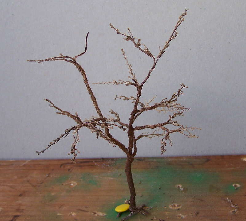

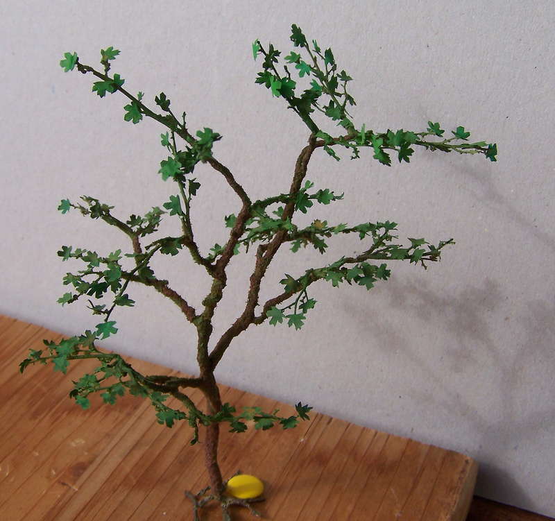

Das erste Bäumchen was dabei herauskam ist ein Feldahorn (Acer campestre)
Baumrohling 23.08.2013 (Botanikus)
Feldahorn
Der Acer ist ca. 3 Meter hoch und die Blättchen wurden aus Zigarettenpapier hergestellt.
Zwar sehen die Blätter annähernd realistisch aus, sind aber für eine Massenproduktion doch sehr mühevoll in der Herstellung.
Ahornbaum 10.01.2013 (Botanikus)
Mal sehen.:|

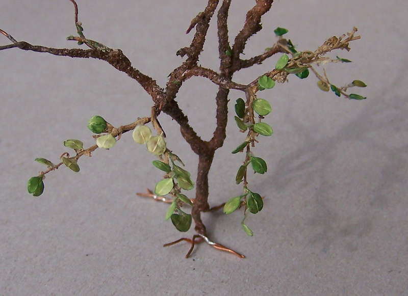

Baum Nummer zwei ist eine Gemeine Hasel (Corylus avellana).
Haselnuss 28.09.2013 (Botanikus)
Die Blätter sind Ursprünglich die Samenstände von Kresse Lepidium
Baum 10.10.2013 (Botanikus)
Meine ersten Gehversuche unter Verwendung von Gänsefuß als kleine Ästchen
sehen recht vielversprechend aus.
Auch hier wird weiter daran gearbeitet.:gruebel:
Der ganze Beitrag hier, ist also eine Art Baumschule, in der noch Experimentiert wird.:smt073
Anregungen und Kritik sind deshalb erwünscht. [-o<

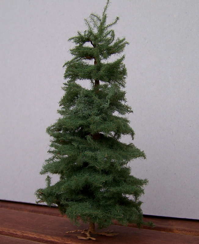

damit im Aartal bald auch Bäume sprießen, herrscht in meiner Baumschule reges Treiben. :sport:
Tanne 01.11.2013 (Botanikus)
Die Tanne entstand aus den Resten von meiner Fichte.
Für zukünftige Birken habe ich einfach keine Lust mehr, mir teures Laub-Vlies zu
kaufen. :buhu:

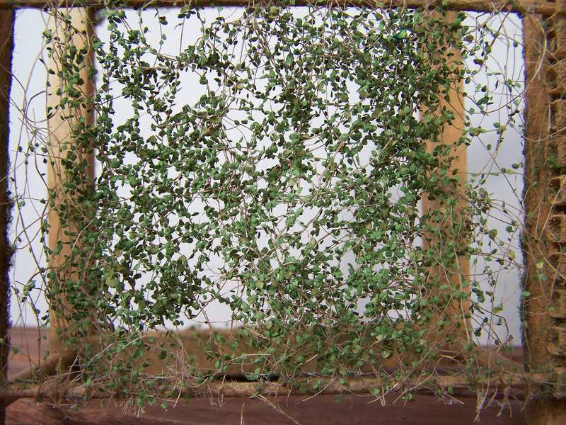

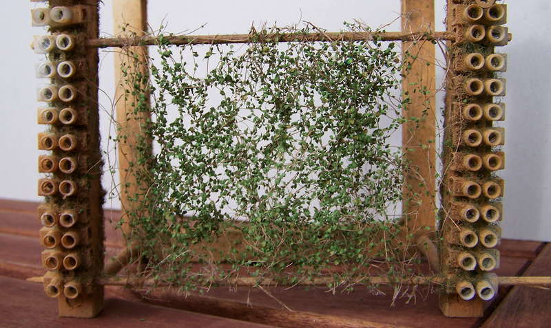

Laub-Vlies 01.11.2013 (Botanikus)
Also darf mein Fichtendrahtwickler mal als Laub-Vlies Produzent herhalten.
Die Unterlage besteht aus braunen Sisalfäden (Weihnachtsbedarf)
Sie wird oben und unten fixiert, mit Sprühkleber eingesprüht und
anschließen mit ausgesiebten Nochlaub bestäubt.
Fertig.
Ist bestimmt auch noch für andere Zwecke gut. :idee:

genial!! Ich hab´s vor Langem mal mit breitgezupfter Watte versucht. Das sah scheußlich aus. Aber Deine Lösung isses!!

Wow! Das Laubvlies sieht schon ziemlich gut aus, so wie es ist. Bin mal gespannt, was Du daraus machst.

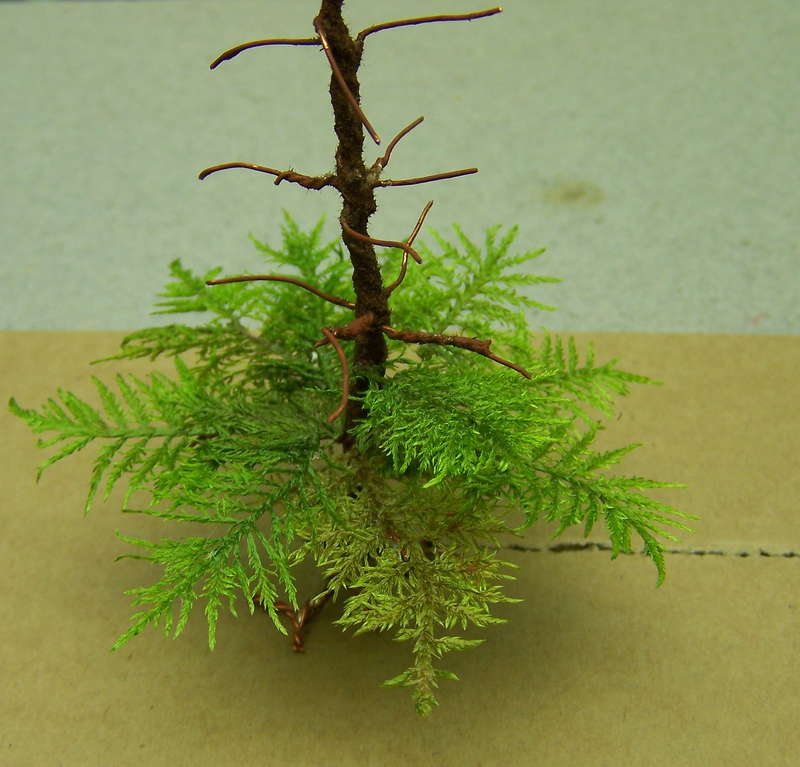

das Leben als Baumschuler wird nie langweilig, solange einem die Ideen nicht
ausgehen. :wink:

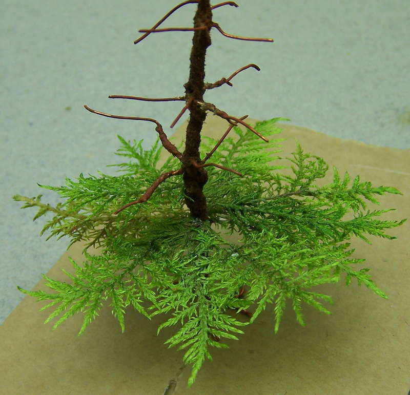

Für den Bau der kleinen Fichte habe ich diesmal Thujamoos verwendet.
Thujaspross 01.01.2013 (Botanikus)
Gepresst und noch farblich unbehandelt lassen sich die Wedel recht gut verarbeiten.
Fichte 06.11.2013 (Botanikus)
Die ersten Bilder sehen recht vielversprechend aus, mal sehen wie die Fichte fertig aussieht.
