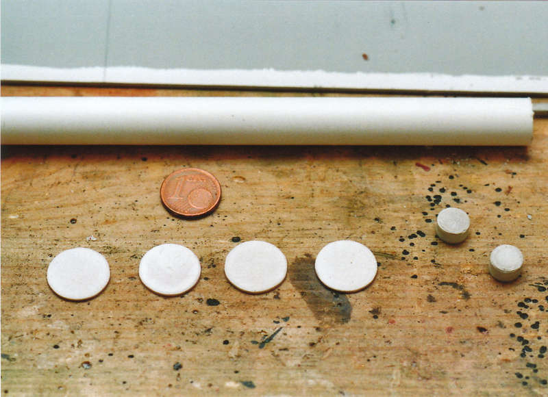

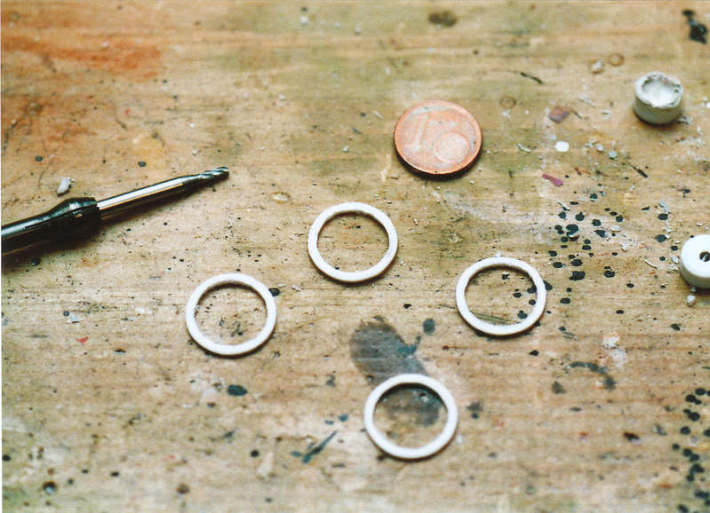

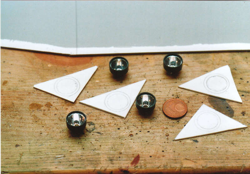

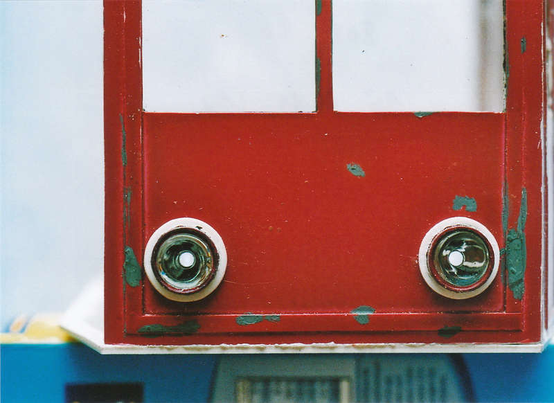

ging es so motiviert an die Kleinarbeiten, oder anders ausgedrückt an Geduldsproben, nämlich die Lampenringe:
t02074 (Kellerbahner)
Die Messingkünstler unter Euch würden sie natürlich aus Ms fräsen. Bei mir wird mit der Hand und aus PS-Plättchen abgetragenen Bleistiftkreisen möglichst koaxial ´gefräst´ :wink: .
Zuerst die Scheiben für die großen Lampen vorgezeichnet und für die kleinen Rohrabschnitte mit Spachtel gefüllt:
t02084 (Kellerbahner)
Dann mit meiner ´Fräsmaschine´ und dem obligatorischem Cent-Stück daraus Ringe geschnitzt:
t02085 (Kellerbahner)
und zum guten Schluß aufgesetzt:
t02086 (Kellerbahner)
Der T02 bekommt so langsam ein, auf diesem Foto etwas schielendes, Gesicht 8) .

solltest du nochmal Teile ähnlich deinen Lampenringen fertigen müssen, empfehle ich dir einen Gang in den Bastelladen, wo du nach einem Kreisschneider ausschau halten solltest!
Geht deutlich einfacher und man kann sehr sauber arbeiten!

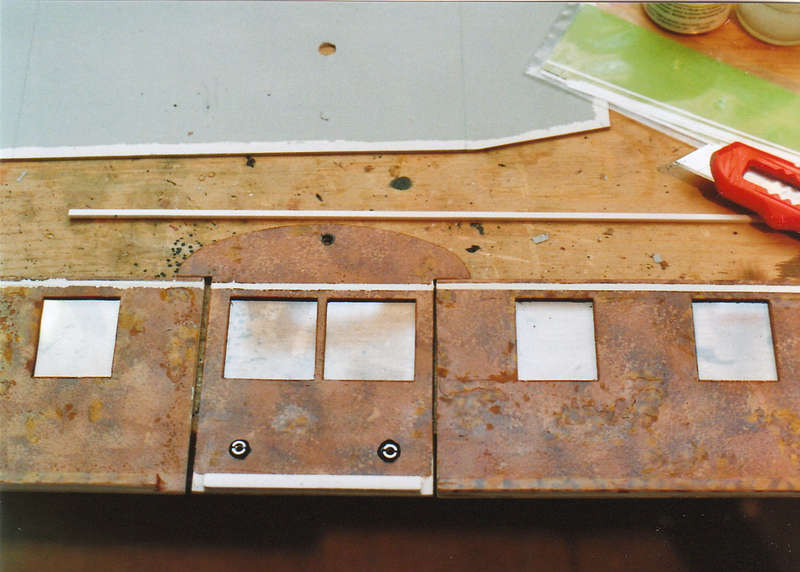

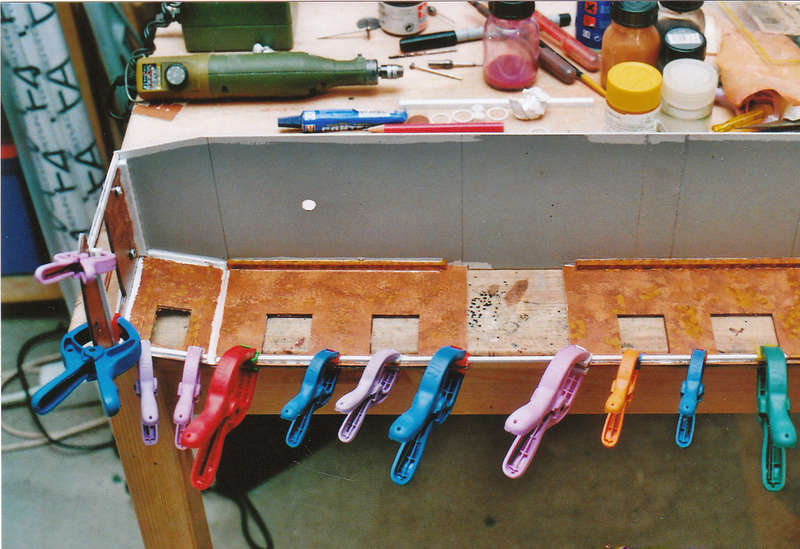

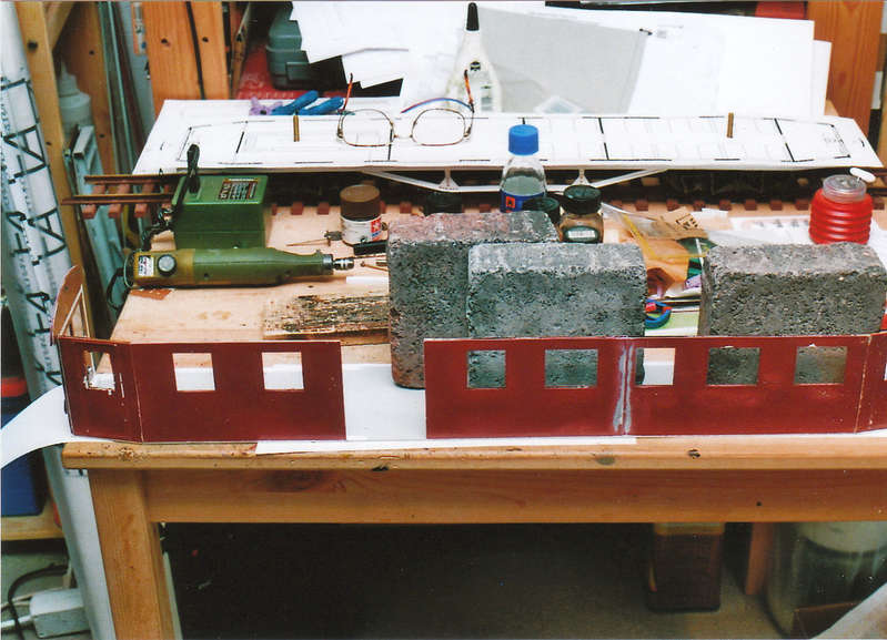

müssen jetzt natürlich noch mehr Wände den Wagenkasten vervollständigen:

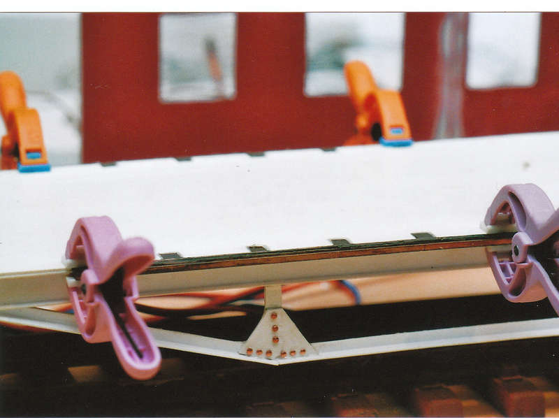

t02087 (Kellerbahner)

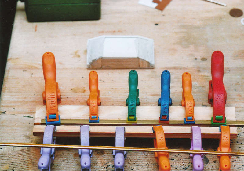

Vor dem Verkleben wurde an den Oberseiten der Seitenwände Lack wieder abgekratzt, um PS-Vierkantprofilen den richtigen Halt zu geben, damit sie die Wände verstärken:
t02083 (Kellerbahner)
Dann wurden sie eingeklebt:
t02088 (Kellerbahner)
und wieder dem Kleber ausreichend lange Zeit gegeben abzudunsten.

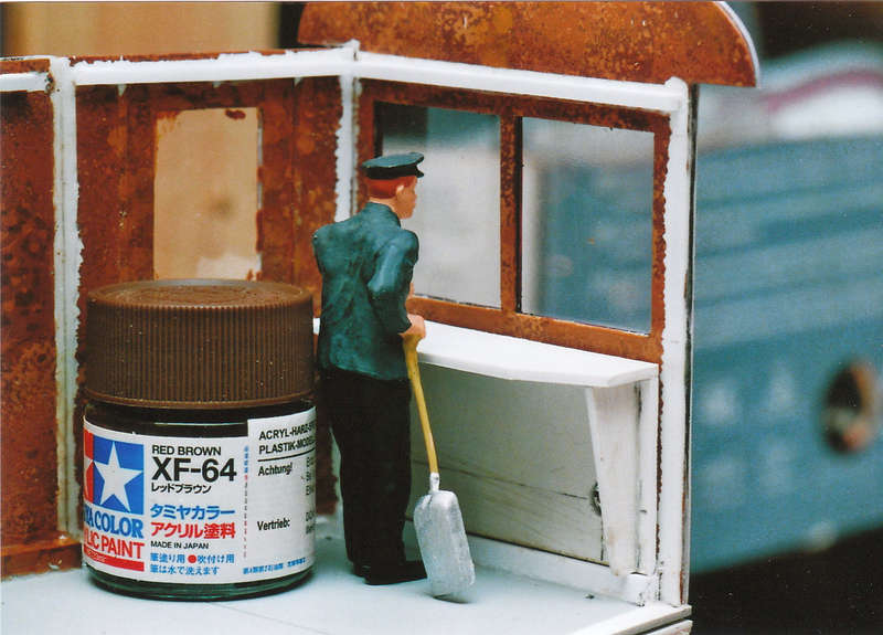

In der Zwischenzeit 2 weitere Unterbaustellen: die eine sind die Führerstände:
t02090 (Kellerbahner)
Zuerst als grober Rohbau, mit den Abmessungen der Führerstände und vor allem der Rückseiten der Lampen, wo später die Beleuchtung verkabelt werden muß, verglichen:
t02089 (Kellerbahner)
und provisorisch eingebaut:
t02091 (Kellerbahner)

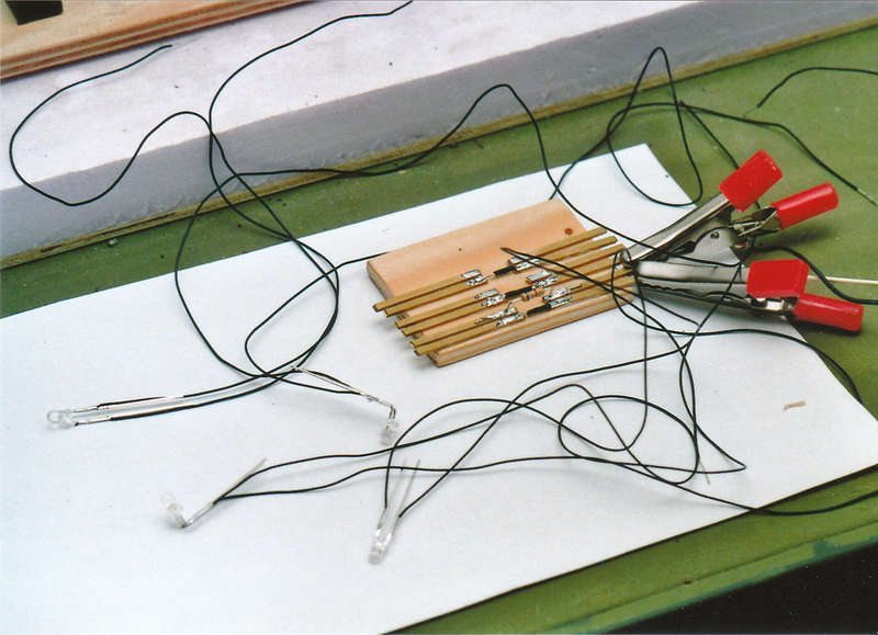

Nebenher noch die LEDs vorbereitet und provisorisch verkabelt. Zum einen um die spätere Kabelführung in den Führerständen zu bestimmen, zum anderen:
t02093 (Kellerbahner)
um herauszufinden welches wohl die richtige Helligkeit dür die späteren Lampen sein könnte.

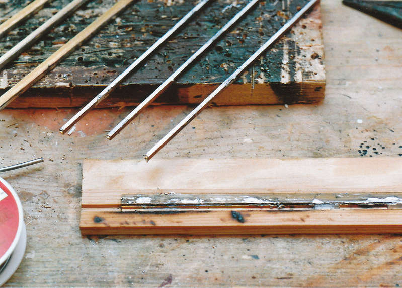

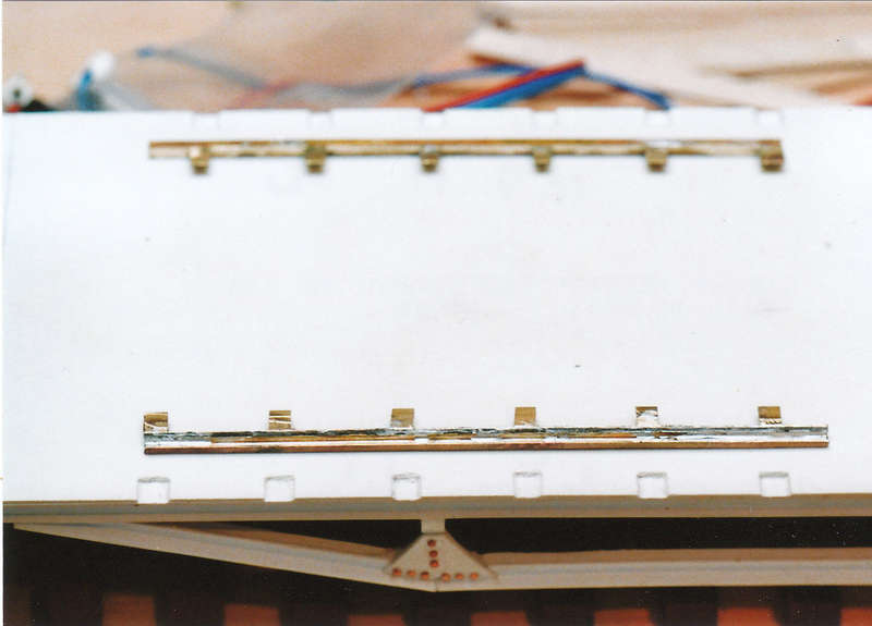

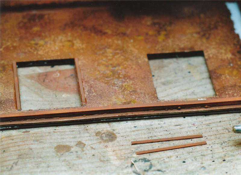

In alt bewährter Manier eine Lötlehre gebastelt, um die Führungsschienen der Türen zu verlöten:
t02095 (Kellerbahner)
Fertig gelötet, Einschnitte in der Grundplatte ausgefräst:
t02097 (Kellerbahner)
damit die Führungsschienen verklebt werden können:
t02098 (Kellerbahner)
Und wieder: warten auf das Trocknen.

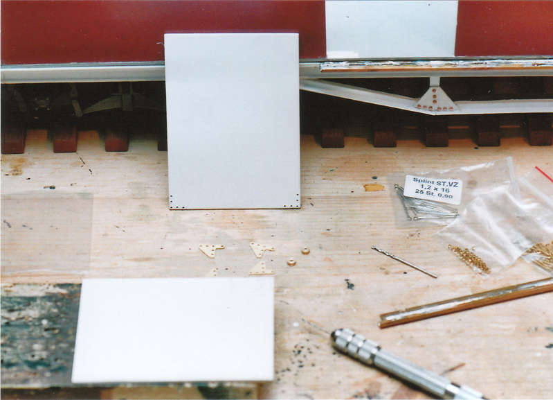

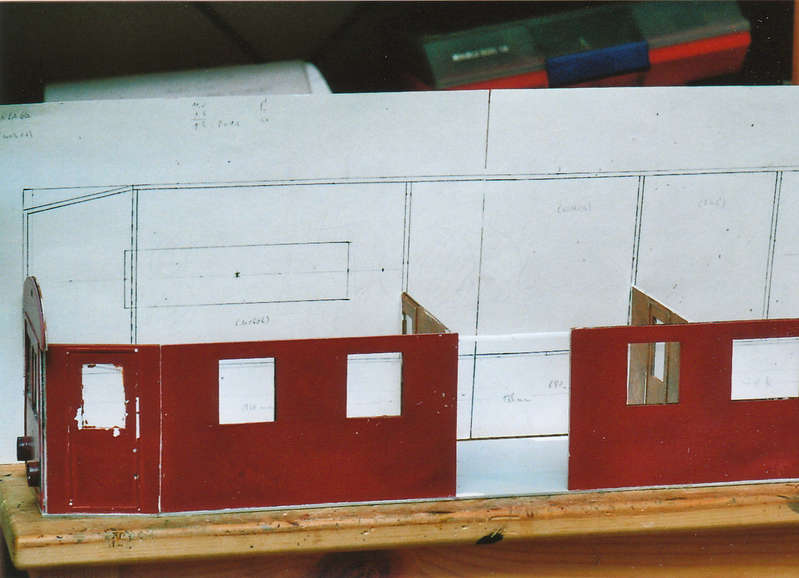

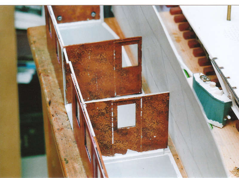

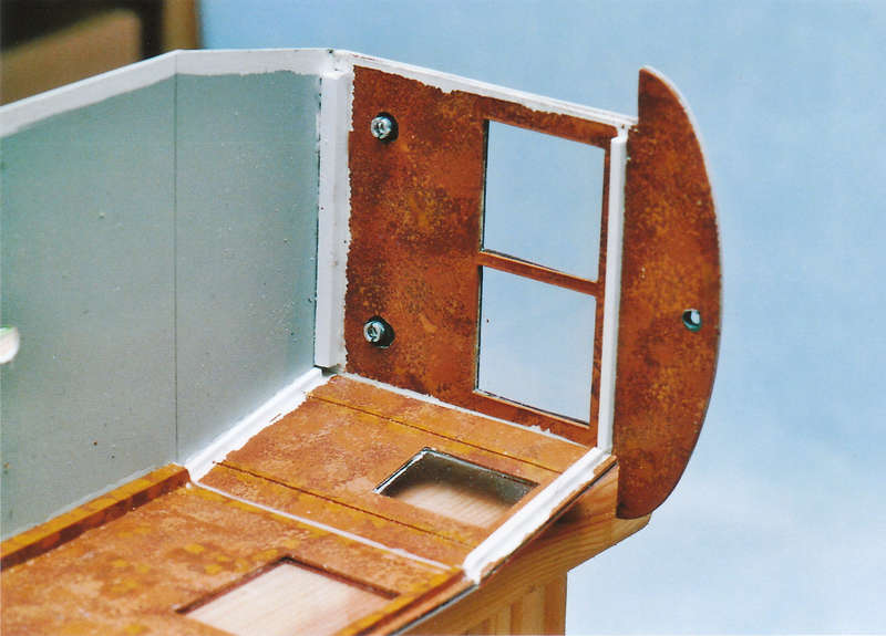

Nebenher bleibt noch genug Zeit für weitere Aussen- und Abteilwände:
t02101 (Kellerbahner)
Nach der üblichen Vorbereitung, dem Verkleben:
t02102 (Kellerbahner)

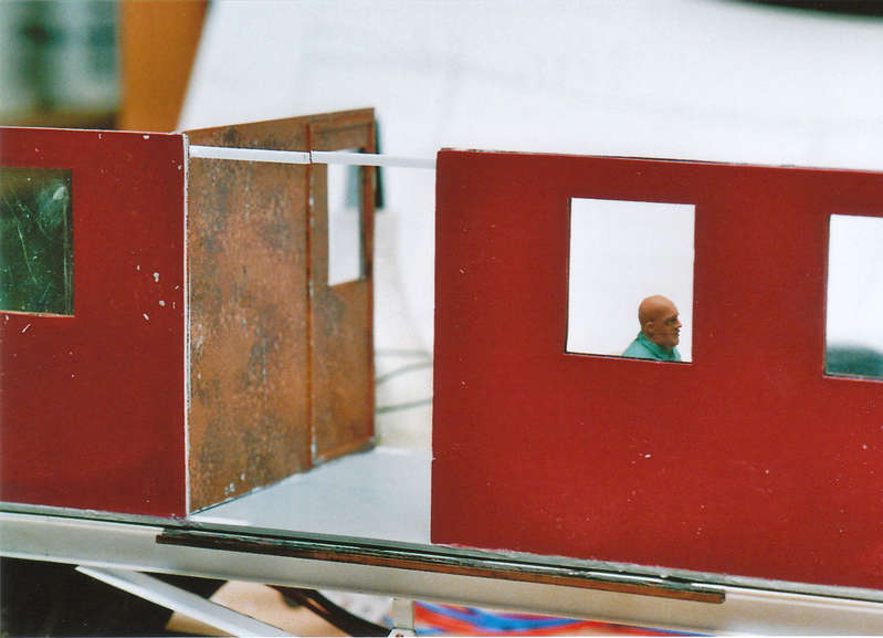

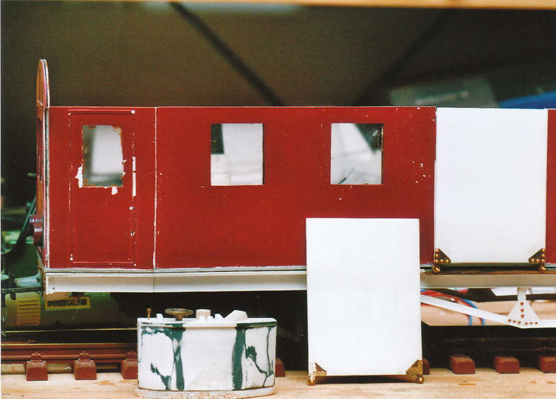

die nächsten Wände hinzugefügt:
t02104 (Kellerbahner)
so, daß so langsam auch das Innere des Wagenkastens Gestalt annimmt:
t02103 (Kellerbahner)

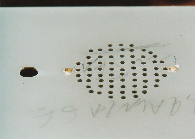

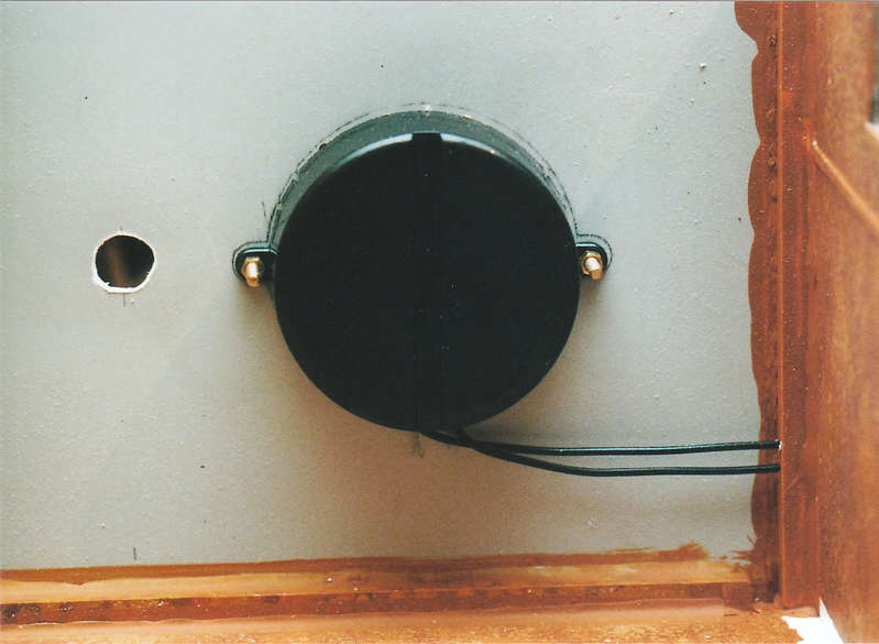

Im Inneren des Wagenkastens, genauer im Motorraum soll der Lautsprecher:
t02112 (Kellerbahner)
seine Dienste tun. Damit er das akustisch besser kann noch Öffnungen in die Bodenplatten gebohrt:
t02113 (Kellerbahner)
Ob damit eine richtige Akustik erzeugt wird ? Schau ´n, besser: hör ´n, mer mal - später ...

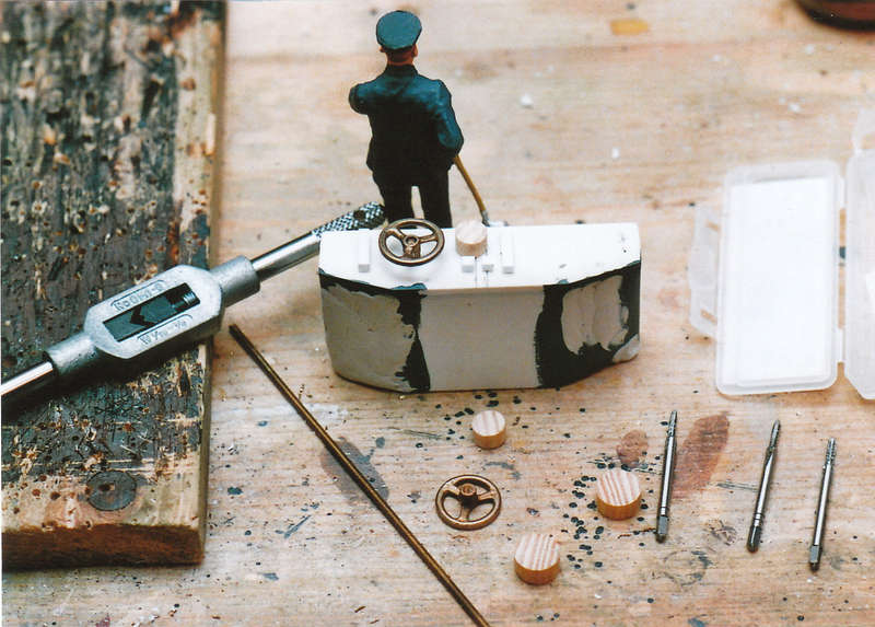

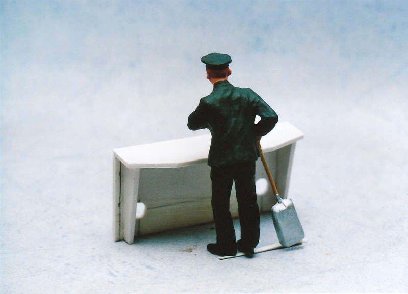

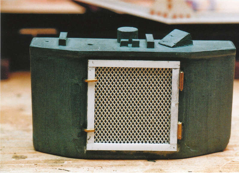

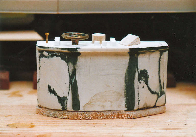

Und dazwischen den fertig gestellten Fahrerpult grundiert und weiter "verziert":
t02105 (Kellerbahner)

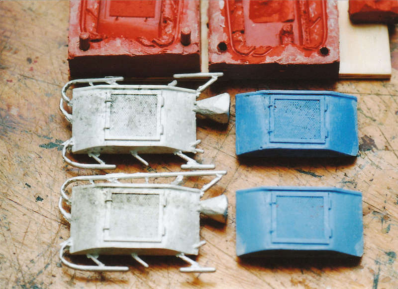

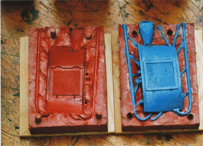

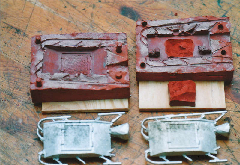

Statt einen zweiten Fahrpult zu bauen, dient dieser wieder als Urmodell für einen Abguß:
t02107 (Kellerbahner)
Bei 2 benötigten Pulten ist das der gleiche Aufwand wie einen zweiten zu machen und - es ist kurzweiliger.
Der erste Gedanke war, um dem T02 Gewicht zu geben die Pulte in Weißmetall abzugiessen:
t02109 (Kellerbahner)
was auch ohne Probleme gelang.
Nur das Gewicht, mehr als 200 Gramm je Pult, erschien mir dann noch too much :shock: .
Deshalb an dieser Stelle eine Premiere für mich: statt Weißmetall, zum erstem Mal jetzt Abgüsse mit Resin.
Also das Zubehör dafür besorgt und los:
t02110 (Kellerbahner)
Auch das war kein Problem :D . Wie früher mit dem Eingiessen von Münzen und Pflanzenteilen in transparentem Epoxidharz. Nur die Topfzeit ist hier rasanter: 2 Minuten !
Und 2 Abgüsse:
t02111 (Kellerbahner)
waren ausreichend. Und das ist gut so, denn hier bemerkte ich, was ich vorher nur gelesen hatte: die Beanspruchung der Formen ist bei Resin-Guß viel höher als beim Weißmetallguß. Der sehr gute Haftverbund zwischen dem Harz und der Silikonform, auch wenn Trennmittel verwendet wird, führt leicht zum Abreissen von feinen Strukturen an der Silikonform :schlaumeier: .
Aber für die Fahrpulte spielt das keine Rolle mehr. Sie sind fertig :D :
t02115 (Kellerbahner)
