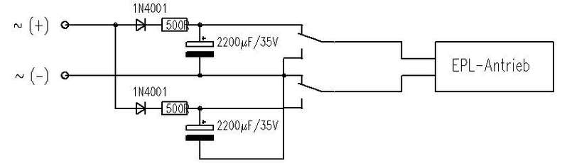

Erstens: Der Elko ist mit dem EPL-Antrieb in Serie. Das heißt, der maximale Strom, der beim Aufladestromstoß fließen kann, ist durch den Spulenwiderstand und nicht durch den Kondensator bestimmt! Das heißt, bei 23Ohm, soviel hat die Spule, können höchstens Us/23 A fließen. Nehmen wir also die Schaltung mit dem Gleichrichter und setzen mal 16V~ an, dann beträgt der Einschaltstromstoß ganz kurzzeitig 0,98A. Das ist erwünscht, denn die Spule soll ja die Weiche bewegen. Jetzt lädt sich der Kondensator aber auf, d. h. die am Kondensator anliegende Spannung steigt, der durch die Spule fließende Strom nimmt ab. Bei 2200µF und 23Ohm beträgt der die Ladezeit und damit die Stromflußzeit bestimmende Faktor 2200x23x10-6 = 50msec. Ein Kondensator hat sich nach dem fünffachen dieser Zeit vollständig aufgeladen, d. h. nach 250msec fließt kein Strom mehr ( jetzt mal von dem vernachlässigbaren Reststrom von 100µA..1mA eines Elkos abgesehen ). Da wird kein Antrieb überlastet, und der Trafo schon mal gar nicht!
Zweitens:
@frédéric:
Was Dir passiert ist, kann nur bei Durchschlag ( deshalb sollen die Elkos 35V= Betriebsspannung haben ) oder bei Wechselspannung am Elko auftreten. Die Wechselspannung baut die isolierende Oxidschicht ab, der Kondensator arbeitet als niedrigohmiger Verbraucher und fängt an, durch den Dauerstrom zu kochen. Da ich nicht annehme, daß Du irgendwelche alten 16V=Typen verbaut hast , hast Du entweder einen defekten Gleichrichter oder diesen falsch angeschlossen. Fehler des Aufbauenden liegen nicht am Schaltungsprinzip und deshalb braucht man auch nicht davor zu warnen! Die Schaltung ist vollkommen OK.
Die Entladewiderstände können selbst 500Ohm ( Bei entsprechender Belastbarkeit von 1W ) haben, das würde den Antrieben auch absolut nichts tun!
Man kann natürlich, wenn man den Drehknopf falsch herum dreht, auch beim Gleichspannungsausgang ( ob gesiebt oder ungesiebt ist für diese Schaltung so was von irrelevant ) die Elkos himmeln. Deshalb: Immer eine Diode vor die Elkos, die nur den Strom zum Elko durchläßt, einbauen. Eine einfache 1N4001 tut es da vollkommen. Dann kann ein versehentliches Verpolen keine Schäden hervorrufen.

Hallo Heizer
die Schaltung funktioniert, nur fließt bei dieser Variante
ein erheblich höherer Strom durch den Weichenantrieb bei
diesen Vorwiderständen mit ca. 500 Ohm und bei einer
angenommenen Steuerspannung von 24 V.
Erhöht man aber die Vorwiderstände, brauchen die Elkos wieder länger um sich aufzuladen.
Bei 10 oder 20 Weichen fließt über den Steuertransformator schon ein erheblicher Strom, der nichts bewirkt.
Da finde ich den simplen Schaltungsvorschlag von Jack schon geeigneter.

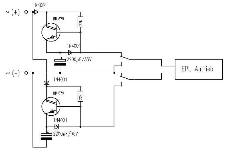

Die Schaltung, bei der sich der Kondensator über den Antrieb auf- oder entlädt, ist natürlich die einfachste. Sie belastet aber bei mehreren gleichzeitig geschalteten Antrieben den Trafo sehr, so daß man geeignete Maßnahmen ergreifen muß, um einen Spannungseinbruch zu verhindern. Dicke Siebelkos sind da eine Möglichkeit, die bergen aber immer die Gefahr in sich, daß bei Kurzschließen der Versorgungsspannung man ein Punktschweißgerät hat. Nicht umsonst gibt es ja im Netz entsprechende Anleitungen.
Wenn man sowohl kurze Wiederbereitschaftszeit als auch geringe Stoßbelastung des Trafos haben will, muß man schon leider in die Elektronikkiste greifen und der Schaltung einen Transistor spendieren:
EPL1 (ateshci)
Gruß vom Heizer
Harzbahnfreund
Beiträge: 606
Re: Baubericht: Gleisbildstellpult-Eigenbau für Gartenbahn (
Beitrag von Harzbahnfreund »
Hallo Heizer,
die Schaltung sollte funktionieren und lohnt sich mal
ausprobiert zu werden. Zumal hier zusätzlich eine Leuchtdiode in jeden Zweig zur Funktionskontrolle des Antriebes und zur Anzeige der Weichenstellung eingefügt werden kann. Weitere Vorteile wie schon bei den ungedämpften Schaltungsversionen sind die Möglichkeiten der Ansteuerung über Funkfernsteuermodule FS20 (ELV) und über Reed-Kontakte. Hier ist ein zusätzlicher Vorteil der geringeren Kontaktbelastung durch eventuelle Schaltfunken gegeben.
Ein kleiner Nachteil ist der etwas größere Schaltungsaufwand pro Weichenantrieb.
Ich finde, dass sich die Diskussion bis zu diesem Ergebnis hier schon gelohnt hat.
Freundliche Grüße
Frédéric
