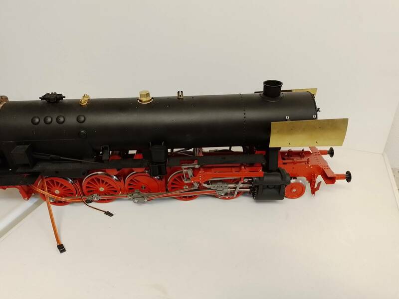

52' er mit Windleitbleche
20220619_165859 (Kupferschmied)
Gruß Thomas

ist bisher noch keinem die Unstimmigkeit in meinem letzten Beitrag aufgefallen?
Tübinger 52 7596 mit Windleitbleche? Was stimmt da nicht?

Beiträge: 2333
Re: BR 52 in Spur 2
das ist vielleicht nicht aufgefallen weil die 52 7596 eine Zeit lang Windleitbleche hatte.
Ich vermute du hast wie bei den Harzbullen mehrere gebaut :P
1x 52 7596 und
1x 52 7409
:D

Hallo Marco,
Volltreffer.
