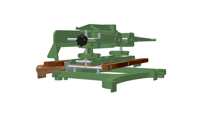

UPW hat geschrieben:[...]also ich tippe mal, dass Helmut die braune Ablage für das 1-Cent-Stück und den schwarzen 8-höckrigen Knopf gemacht hat. [...]
Leider falsch, Uwe. Das sind beides separate Druckteile. Und die Ablage ist nicht für 1-Cent-Stücke, sondern für Stifte :lol: .
Thomas Engel hat geschrieben:[...]Ich vermute, Helmut hat die 2 skalierten Lineale gefräst? Margret ist es aufgefallen, das die Teile beschriftet sind.[...]
Das war schon mal gut; das Lineal hat Helmut aus 0,5 mm Vivak gefräst und es tatsächlich geschafft, auch noch beidseitige Taschen für die Ätzteile einzufräsen, ebenso wie die Zentimeterteilung (wenn jemend den Fachbegriff dafür weiß - her damit!). Beide Schenkel des Lineals bestehen aber aus einem einzigen Frästeil. Fehlt also noch ein Bauteil. Kleiner Tipp: Es handelt sich ebenfalls um ein Frästeil. :wink:

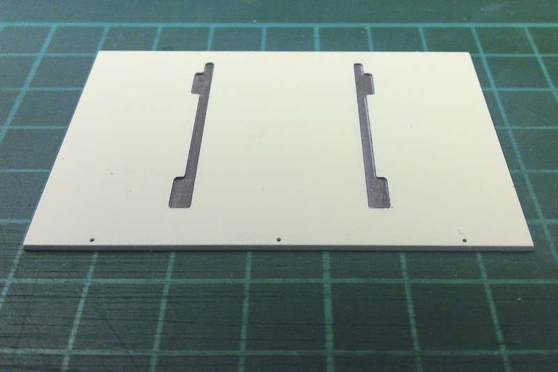

Nein, Tomas, leider auch nicht richtig - das ist ebenfalls gedruckt, aber ich löse jetzt mal auf: Es ist das Zeichenbrett. Ich hatte weiter vorne geschrieben, dass die gedruckten Holzteile mit den Befestigungswinkeln auf der Rückseite der Maschine in Taschen eintauchen. Die Platte taugt in keiner Weise als Druckteil, und wie hätten die Taschen anders als durch Fräsen in die Platte kommen sollen ...
Beim Vergleich der beiden Bilder ist an der sichtbaren Wandstärke des Befestigungswinkels gut erkennbar, dass das Bauteil in die Platte eintaucht:
Die Tasche ist umlaufend mit 5/100 Übermaß gefräst. Helmut hat für den Prototypen 1 mm Pertinax verwendet und weiß/altweiß gespritzt. Pertinax ist langfristig fornstabil und wesentlich fester als Polystyrol oder Plexiglas, die als Materialien auch noch zur Debatte standen. Die Zeichnungen für die Fräs- und Ätzdaten lassen sich als *.dxf aus dem CAD ableiten, allerdings setze ich die Ätzplatine dann in einem Grafikprogramm zusammen.

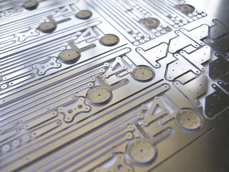

Nachtrag zur Ätzplatine:
Schönen Gruß,

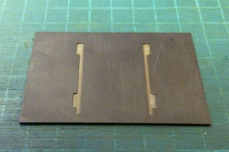

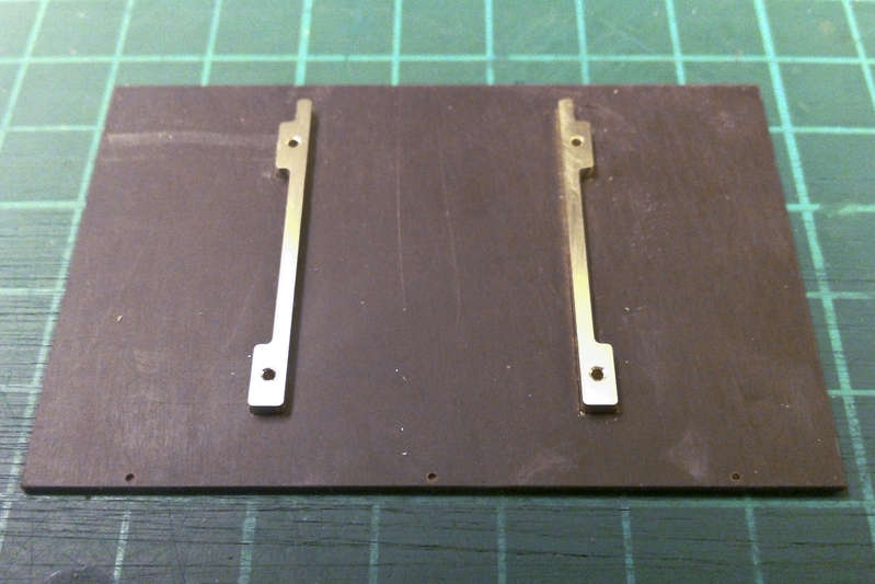

Re: Übungsmodul: Auf dem Weg zur Plettenberger Kleinbahn
so hier kommen Bilder der Rückseite der Zeichenplatte um die Herstellung besser zeigen zu können.
Hier sind die Ausfräsungen deutlich zu sehen.
Damit da beim Airbrushlackieren keine Farbe in die Ausfräsungen gelangt, habe ich passende Füllstücke aus Messing gefräst.
Die mit der Airbrush-Pistole fertig lackierte Rückseite der Zeichenplatte.
