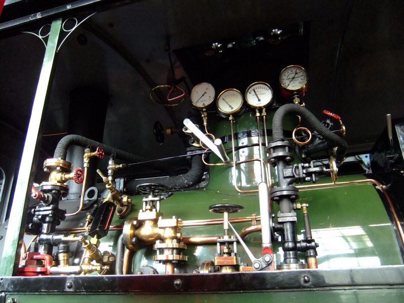

Günstig war dabei, dass ich die "Leeghwater" (eine Henschel-Maschine von 1921) in Ruhe im offenen Lokschuppen anschauen durfte (auch den Führerstand).
Weitere Bilder davon gibt es hier:
fotos/showgallery.php?cat=8878&ppuser=1800&password=
Benannt ist die Lok offenbar nach Jan A. Leeghwater (1575-1650), genialer Ingenieur, Mühlenkonstrukteur und Architekt. Seine Pionierleistung war die Trockenlegung des großen Beemster-Sees, des jetzigen Beemster-Polders (südwestl. von Hoorn gelegen), mit Hilfe der von ihm entwickelten Kappen-Windmühlen.

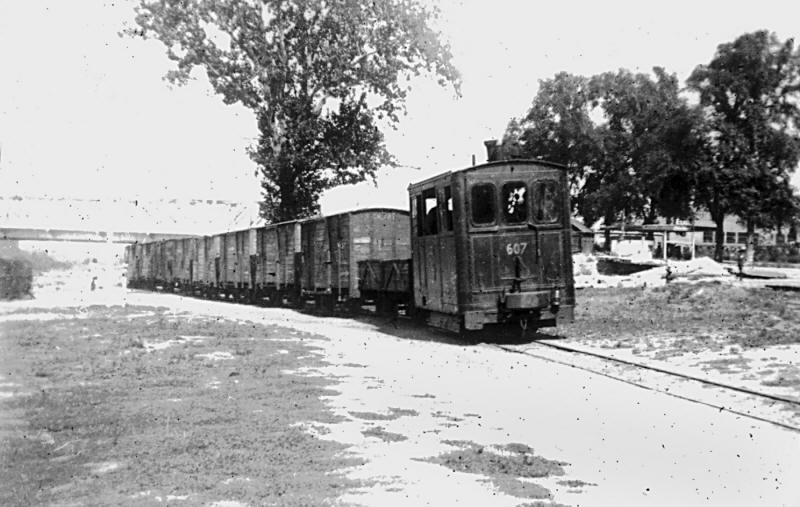

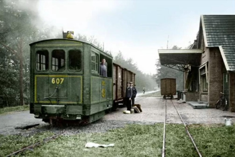

Zunächst einige Bilder der GTW 607 auf 750mm:
Foto: J.v.Engelen - Man sieht deutlich, dass die Lok viel breiter ist als die relativ schmalen 750mm-Güterwagen. - Die Lok musste auf der 750mm-Linie in Gelderland den Güterzugdienst übernehmen - offensichtlich war sie wesentlich zugstärker als die deutlich kleineren Backer&Rueb-Kastenloks.

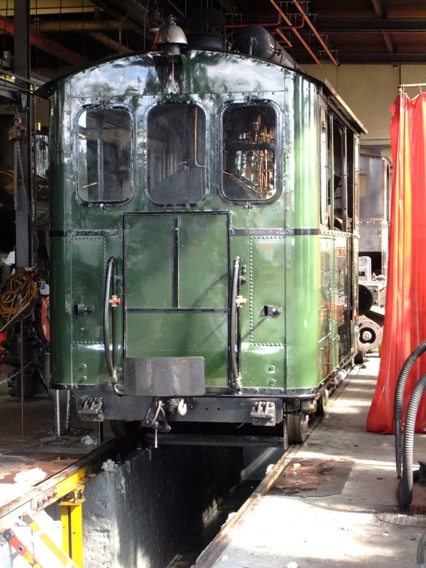

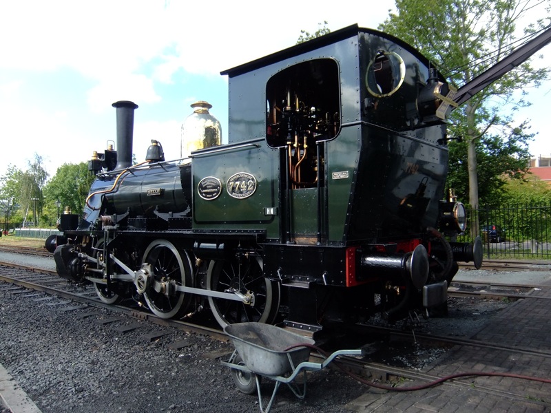

Nun im Vergleich dazu nochmal die "Leeghwater" auf 1435mm, von vorn:
Eine Seitenansicht konnte ich im engen Lokschuppen leider nicht aufnehmen, deshalb diese von der homepage der Museumsbahn:
Nun ja - es gibt schon einige merkliche Unterschiede wie z.B. das Verhältnis Höhe untere Kastenwandung zu der des Öffnungsbereichs darüber = ca. 1:1
(bei den beiden anderen Loks ca. 3:2) ...

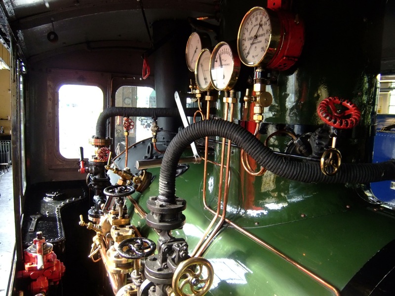

Auf dem Führerstand der "Leeghwater" ist´s wohl genauso eng wie auf dem der OEG 102. Innen im Kasten ganz herumlaufen geht gar nicht: vorn in den Ecken neben der Rauchkammertür "kleben" die ziemlich eng um die Kesselstirn herum abgerundet geführten Wasserkästen (wie im LGB-Modell zu sehen, =genauso eng), da kommt man wohl kaum vorbei - hinten links sitzt ganz dicht gleich der Kohlenkasten hinterm Feuerkistenende, da ist gar kein Durchkommen ... (auch das ist so im LGB-Modell für die OEG-Lok wiedergegeben). Damit spielt sich die komplette Bedienung ganz auf der linken Seite ab - und auch das entsprechend eng!
Vgl. dazu auch meine Fotos (s.o.) bzw. hier:
Vielleicht ist hier die Einrichtung des Führerstands der "Leeghwater" auch vergleichbar mit der auf der OEG 102 ? (die zu besichtigen hatte ich bisher keine Gelegenheit, ist wohl auch derzeit gar nicht möglich ...). Die Anordnung von Kamin, hohem Dom und rechteckigem Sandkasten ist jedenfalls ganz offenbar bei allen 3 Loks gleich.

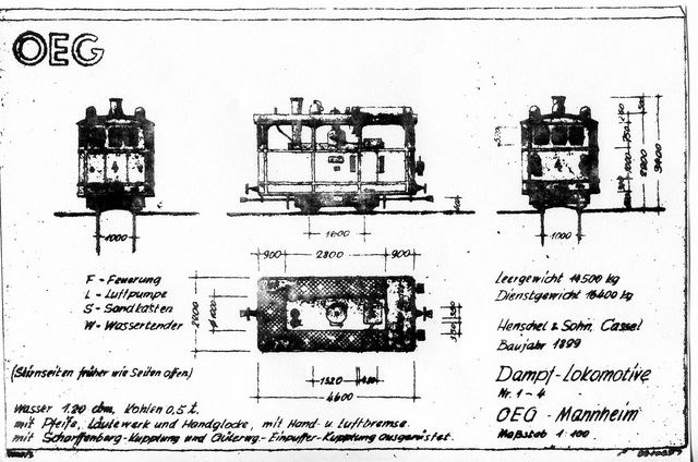

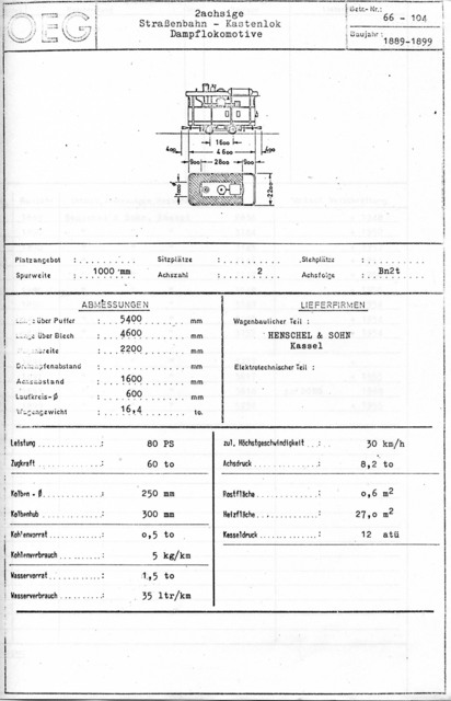

Lt Zeichnungen sind die reinen Kastenmaße:
OEG 102 = Länge 4600, Breite 2200,
ZE 7 (607) = Länge 4440, Breite 2140.
Da kann man ruhig von (fast) identischen Maßen sprechen.
Der Kessel selber und die Kesselausstattung (Lametta) ist aber wohl eine andere Angelegenheit.
Wenn man Deine Bilder vom Kessel mit Bildern vom Kessel der OEG und ZE Lok vergleicht, ist das ein Vergleich wie wenn man das Armaturenbrett vom Golf 1 mit dem vom Golf 7 vergleicht :lol: .
Außerdem weichen auch Details wie Achsstand usw voneinander ab. Die 18 hatte auch (ursprünglich) einen Überhitzer.

von der OEG 102 habe ich bisher nur diese alte Mini-Zeichnung von schlechter Qualität sowie das Dampfblatt. Man kann kaum was Genaues erkennen:
Hat jemand von euch was Besseres von der Lok, oder wo/wie kommt man an größere Zeichnungen von ihr?

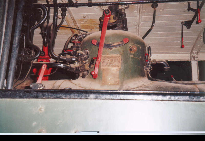

zur OEG 102 habe ich die Fotos von Regelspur (wieder-)gefunden:
fotos/showgallery.php?cat=7836&ppuser=606&password=
= sehr nützliche Fotos von den Dachaufbauten wie von der "Inneneinrichtung",

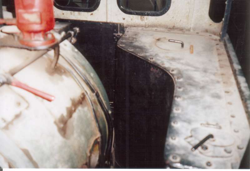

hier z.B. der rechte Wasserkasten:
Bild[/list]
Ist der Führerstand rechtsseitg ??:
fragt Thomas

Re: Tramway- oder Kastenloks
Beitrag von der koni »
Hallo Thomas!
......Ist der Führerstand rechtsseitg ??: ......
Die Frage beantworten Dir das Bild = Kessel 11 + Bild = Kessel 101 aus dem von Dir genannten Link :lol:
Manfred

Hallo Manfred,

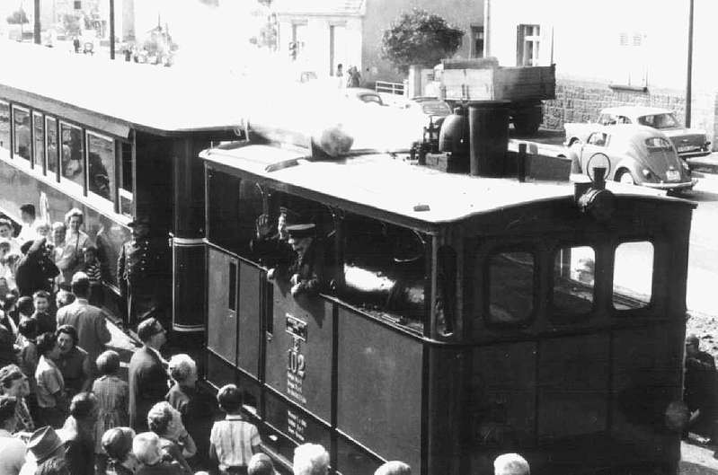

mir war schon klar, dass der Führerstand linksseitig ist,
ich war nur etwas irritiert durch das obige Foto, wo das Lokpersonal sich auf der rechten Seite mit den Bahnsteiggästen unterhält. > Also hat´s wohl doch genug Platz zum Herumgehen zwischen Kesselstirn und Wasserkästen!
Die Fotos von Regelspur zeigen auch, dass auf der rechten Seite einige Bedienungshebel und Aggregate ereichbar sein müssen.
Bild: Kessel 101 zeigt eindeutig einen linksseitigen Führerstand (ganz links = Kamin):
Auch dieses Foto (aus Edingen 1965) lässt doch stark auf einen linksseitigen Führerstand schließen :)
Auch hier (abgestellt in Viernheim 1987) zeigt die Lok ihre Führerstandsseite:
Quelle: Kettenbilder OEG-Dampflok 102 (leider fehlen viele Bilder oder öffnen nicht):
http://www.google.de/url?q=http://www.m ... y2yfcs4zGg
Ähnlich hier:
http://www.drehscheibe-foren.de/foren/r ... 3,page=all
Hier kann man hinter der linken Dachstütze ein Stück der bogenförmigen Reglerhebelführung erkennen.
Hier ist der Reglerhebl noch besser zu sehen:
Bleibt überhaupt die Frage, warum die Führerstände vieler derartiger Kastendampfloks meist linksseitig angeordnet sind ? (z.B. auch der der Chiemseebahn-Lok, siehe unten)
Am Rechtsverkehr der KFZ allein kann das ja nicht liegen, da die Lok auf selbem Gleis in der anderen Richtung gegen den KFZ-Verkehr fährt ...
... mit linksseitigen Grüßen, Thomas
