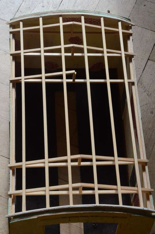

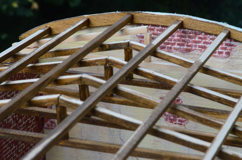

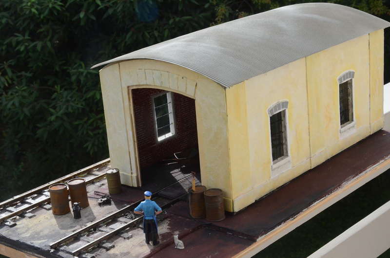

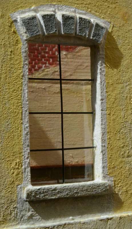

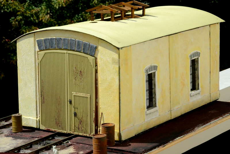

...bevor wieder die schnöde Arbeit ruft, habe ich mal das Dach
angefangen (Kaminausschnitt muß natürlich noch rein)
Die verzapften Hölzer sollen dem abnehmbaren Dach mehr Stabilität
geben.Die Fenstergewölbe sind jetzt korrekterweise grau.
überdachte Grüße
DSC_5403 (T 20)
DSC_5404 (T 20)
DSC_5405 (T 20)
DSC_5413 (T 20)
volkerS
Beiträge: 998
Wohnort: Bermersheim
Beitrag von volkerS »

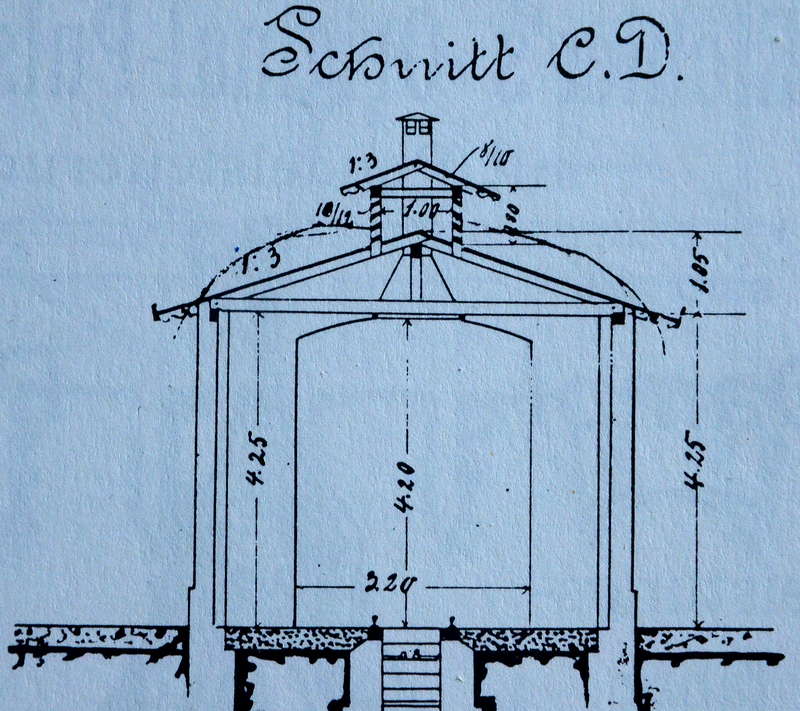

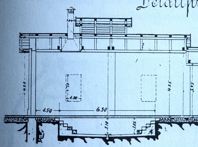

Hallo Tobias,
wie passt eine Dachunterkonstruktion für ein Satteldach unter ein Bogendach?
Eigentlich kann das Dach derzeit nur auf den Stirnwänden, den Balken an den Seitenwänden und an der "Firstfette" aufliegen. Oder hast du uns etwas verschwiegen?

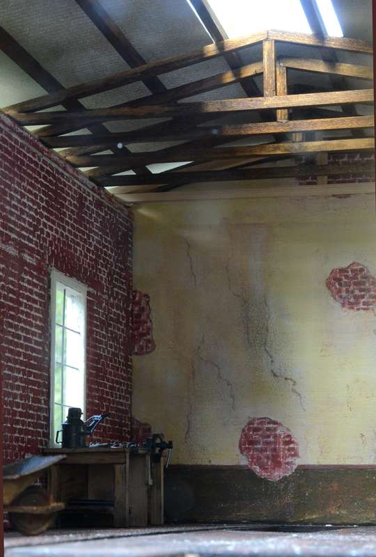

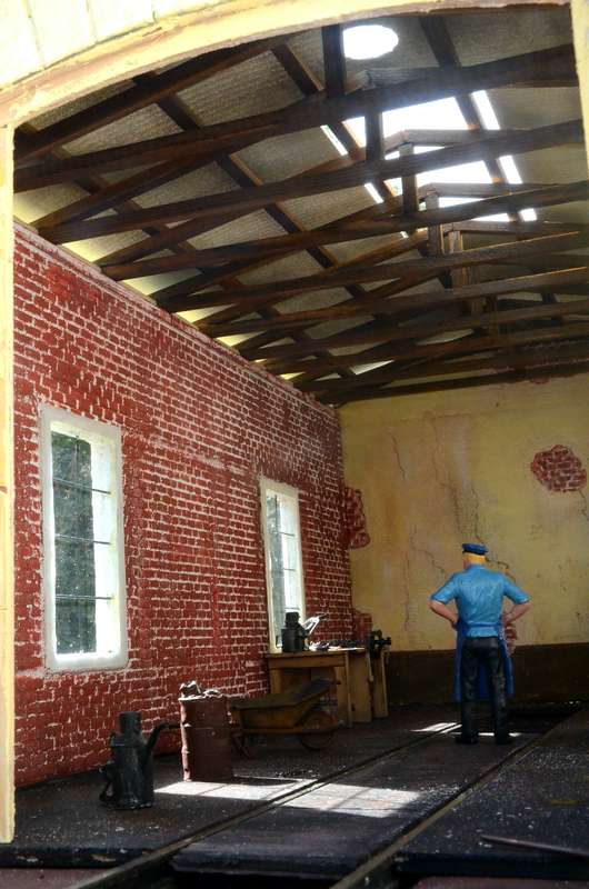

Beiträge: 1682
Ja, Volker
wirklich verstanden habe ich die Dachkonstruktion nicht :?
Auf einer Giebelkonstruktion für ein Satteldach liegt der
Rundbogen des Blechdachs auf. Leider gibt es von dem Schuppen
keine Innenaufnahmen, er ist auch schon seit über 40 Jahren
abgerissen.Ich kenne nur die neue Dachkonsruktion aus Jenbach,
die nach dem Brand 2004 äußerlich historisch aufgebaut wurde.
Innen sind sehr dicke,gebogene Querträger, die das Runddach tragen.
Mit der original Konstruktion hat das aber wenig zu tun.In den
sechziger Jahren wurde das alte Dach von Schneemassen eingedrückt,
durch ein Satteldach ersetzt und vor zehn Jahren wiederum optisch
dem Erstdach angepasst.Darum habe ich die dicken Querbalken
an den Stirnseiten bei meinem Schuppen "abgemagert" übernommen.
In der Mitte hindert mich der Abzug daran ,auch hier einen einzuziehen.
Die Latten das Dachs sind eine "Erfindung "von mir, liegen aber bis
auf zwei , fast auf der Giebelkonstruktion auf. Und wenn man später
von unten in den Schuppen schaut, kann man den Spalt sowieso
nicht mehr erkennen, auch wenn die zwei noch zu installierenden
Lampen etwas Licht geben werden.
kompromisshafte Grüße

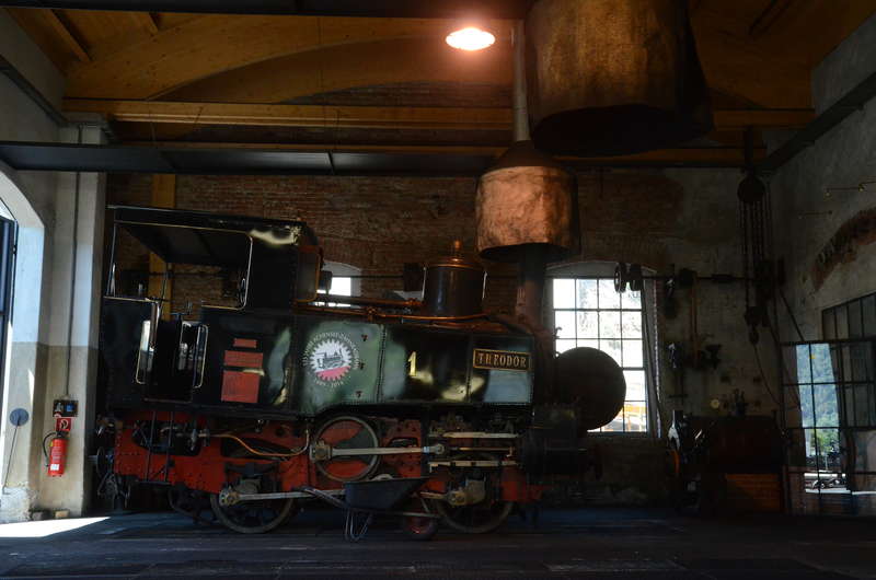

Hallo Tobias,
über Theodor im Lokschuppen sind typische Leimbinder zu sehen, die zusätzlich durch die Unterzüge in Form gehalten werden.
Wahrscheinlich hatte der Schuppen ursprünglich einen Brettbinder-Dachstuhl, aber das ist nur eine Vermutung.

Beiträge: 1682
..ja lieber Kellerbahner,
die Viechereien kann ich halt nicht lassen :wink:
Hans, was willst du denn mit deinem Mammut in meiner "Mausefalle",
da drinn würde sich die HG 4/4 sicher auch nicht wohlfühlen :)
Leider verhindert zur Zeit das schnöde Arbeitsleben schnellere
Fortschritte beim Bau. Die Türen wurden mal probeweise eingepasst,
die Bw- eigene Mieze sucht schon mal nach Mäusen.....
gemauste Grüße

Beiträge: 2201
Hallo Tobias,
auch wenn es Dir vielleicht nicht schnell genug geht, gut sieht es schon allemal aus :top: .
Und der Kater wartet ja auch geduldig was denn bald aus dem Torspalt kommt ... :wink: :wink:

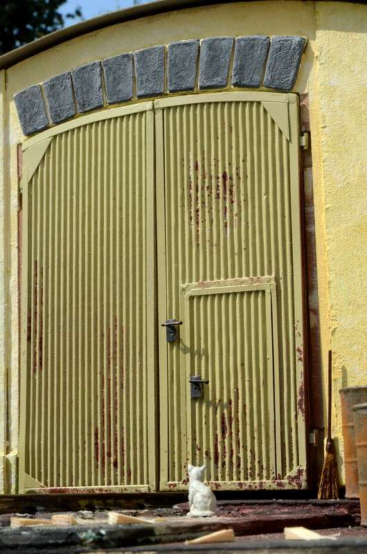

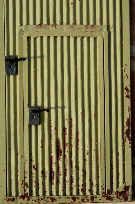

Der Bau und die Gestaltung des Welllblechtors und der Tür würde eine genauere Baubeschreibung verdienen :schlaumeier: .
Auch die der Rostflecken :ja: ... sie sehen nicht nur aufgemalt aus - die Salzmethode :?:
Viel Freude am Weiterbau wünscht Dir der
Beiträge: 1682
Hallo Ihr Beiden,
wie stets,vielen Dank !
Leider hat mich eine gestrige Vernissage die letzten 12 Tage
völlig vom "Spielbahnern" abgehalten. Die Türen sind aus Wellpappe,
mit Holzkern und "Filler" verstärkt und die Vermutung mit dem Salz
trifft natürlich ins Schwarze !

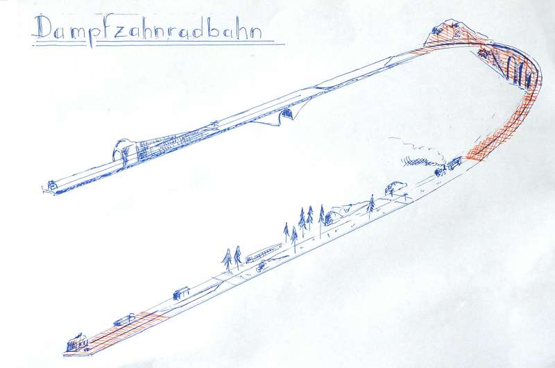

Jetzt aber kurz der Grund meiner Rückmeldung :
Bis Anfang Oktober kann man sich auf der Messe in Karlsruhe als
Gastfahrer melden, wer auf der Zacke fahren will,sollte das jetzt
machen, mit der Angabe : Anlage Mey.Anbei eine einfache Skizze.
Am Höhenverlauf wird sich nichts ändern,wie gehabt von 40 cm auf
180 cm.Die rot markierten Elemente sind dann neu.Zu 80% sind Manfred
und ich dabei,die Messe hat noch nicht ganz entschieden.
Nächste Woche geht der Bau weiter,bis dahin
zackige Grüße
