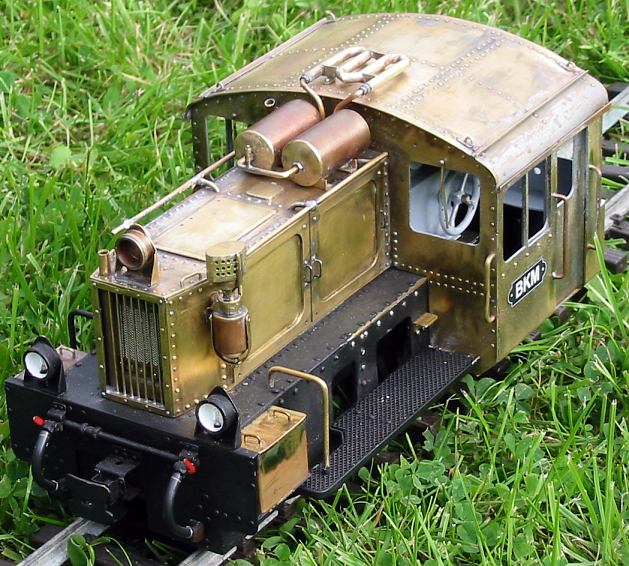

baut noch jemand mit?
Obwohl leider nicht mit einem Zurüstteilesatz bedacht, nähert sich meine Köf nun auch dem Zeitpunkt der Lackierung.
bkm_koef6 (bkm)
Bis dann denn
Peter (BKM)
Normal langsam
:snoopy:
