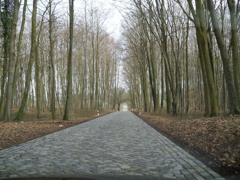

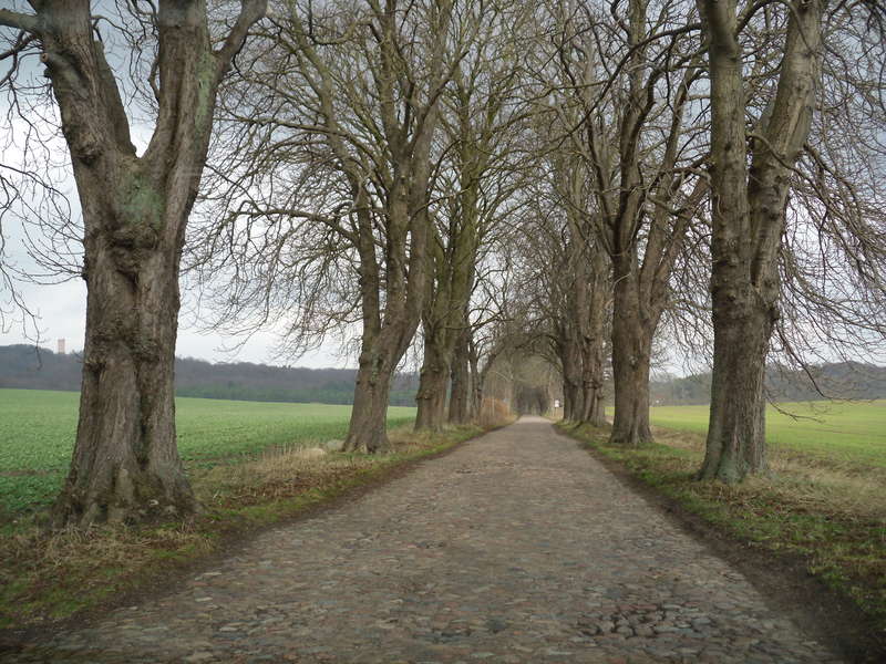

Auf die Schnelle fand ich nur 2 (Vor)Bilder, die andeuten das die Vielfalt sog. Kopfsteinpflaster groß ist:
Kopfsteinpflaster1 (Kellerbahner)
Kopfsteinpflaster2 (Kellerbahner)
Im ersten Bild vermute ich eine neu restaurierte Strasse im Stil von Kopfsteinpflaster. Das Gegenteil im anderen Ausschnitt: eine recht alte Strasse mit kleinen, unregelmäßig verlegten Kopfsteinen.
Bei Fahrten durch Ostdeutschland (Dresdner Umgebung, McPom usw.) und in alten Stuttgarter Zeiten (Alte Weinsteige) sind mir durchaus große, stark abgerundete Kopfsteinpflasterstrecken in Erinnerung. Vor allem auch wegen der damit verbundenen automatischen Geschwindigkeitskontrolle.
Also experimentiere ruhig weiter mit Größe, Farbe und Form. Mit Sicherheit gibt es für jede Form ein Vorbild 8) .

Danke für Deine Hinweise, Du hast sicherlich Recht, mit der doch sehr unterschiedlichen Form der Pflastersteine. Meine von mir favorisierte Form zeigt das folgende Foto. Wobei ich im Hafenbereich nur einen Teil der Straße so gleichmäßig darstellen werde, unterbrochen mit Flickstellen und anderen Steinanordnungen!
Kopfsteinplaster Lbg1 (fspg2)
Also experimentiere ruhig weiter mit Größe, Farbe und Form. Mit Sicherheit gibt es für jede Form ein Vorbild .
Werde ich machen ...sonst muss das Vorbild entsprechend dem Modell nachgebessert werden :wink:

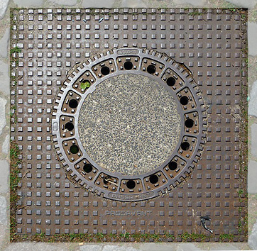

Moin Frithjof,
weil mir einerseits die Anzahl der Steine um den Deckel herum zu gering erschien und andererseits mir die übrigen Steine etwas zu groß vorkamen, habe ich vorhin einen kurzen Abstecher in eine unserer Dorfstraßen gemacht:
Die Anzahl der Steine stimmt ... wovon ich insgeheim auch ausgegangen bin, da Du mit Sicherheit entsprechende Recherche betrieben hattest ... :D ... die Steine kommen mir aber doch ein wenig kleiner vor. Das Kopfsteinpflaster ist - geschätzt - aus den 20er Jahren (oder früher), der Gullydeckel stammt wohl aus einer Zeit NACH der von Dir angepeilten Epoche ...
Direkt neben dem vorstehenden Gullydeckel gibt es noch eine weitere Variante:
Sofern Deinerseits Interesse besteht, messe ich die Steine (oder Deckelvariante 2) gern noch einmal aus ...

Moin Gerald,
da es in Hamburg heute morgen gerade einmal wieder regnet, musst Du Dich nicht extra nach draußen begeben. Ich habe Dein Bild einmal entzerrt und grob vermessen.
Gullydeckel_entzerrt (fspg2)
Gullideckel von Kartonbahner - entzerrt
Ich komme auf eine Außenabmessung von 100cm x 100 cm, bei einem Durchmesser des inneren Deckels von 70cm.
Zu der doch sehr unterschiedlichen Steingröße hatte ja Kellerbahner schon einiges geschrieben.

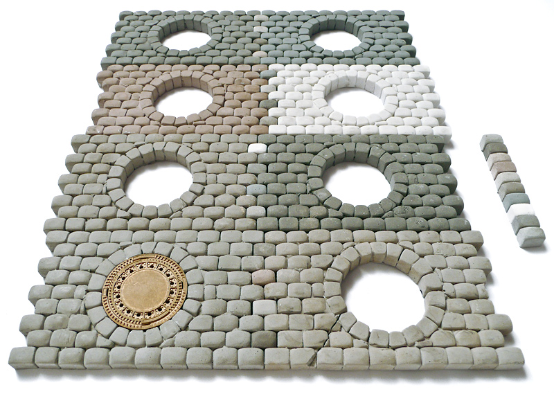

Gullideckel_013 (fspg2)
Die ersten zehn Farb-Varianten sind in den beiden verschiedenen Formen gegossen worden.
Wer als Erster die richtige Gesamtzahl aller dabei gegossenen Steine nennt (auch halbe und dreieckige Steine zählen! - kaputte Steine jeweils als ein Stein!) , erhält einen Gullideckel mit Strassenplaster zur eigenen Verwendung :!: (Ach ja Kleingedrucktes: ... der Rechtsweg ist natürlich ausgeschlossen!!)
Am rechten Rand des folgenden Bildes habe ich die Farben schon ein wenig gemischt verwendet. Ich glaube, dass ich nach der Verfugung damit ein ganz brauchbares Ergebniss bekommen sollte.
Die Randsteine werden ebenfalls aus MDF mit der Böhler-Kreissäge geschnitten und demnächst abgeformt und gegossen.
Gullideckel_014 (fspg2)
Ein parallel gemachter Versuch mit Moltofill + Farbpigmnenten ließ sich erst nach zwei Stunden ausformen... ich bleibe bei Artestone, nicht nur wegen der wesentlich kürzeren Zeit (30 Minuten), sondern auch die Oberfläche ist doch etwas glatter (bei Verwendung von Pigmenten). Ein zusätzliches Backen im Ofen gibt dem Material ein bessere Härte und lässt das Wasser vollständig entweichen.
Ebenso landete ein Versuch mit Abtönfarbe und Acrylfarbe in der Tonne. Nach drei Stunden war alles noch fast flüssig :cry: :evil:
