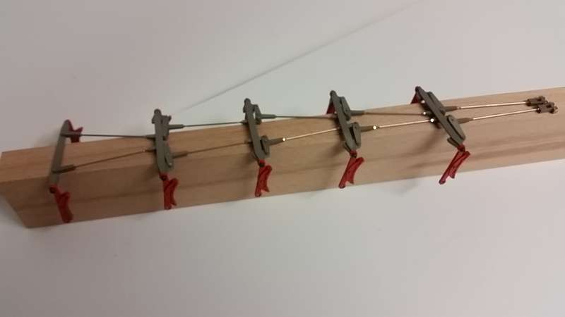

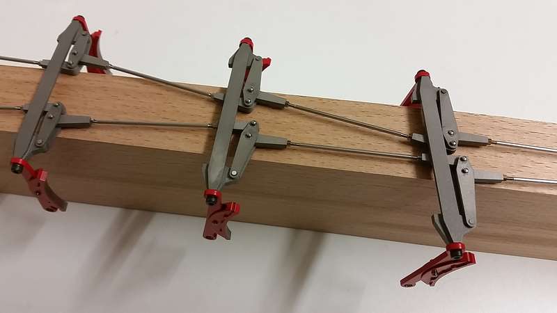

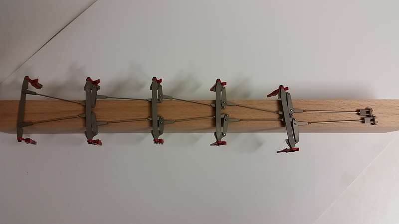

Bremsgestänge, ob das Funktioniert?
20210629_204339 (Kupferschmied)
20210629_204405 (Kupferschmied)
20210629_204515 (Kupferschmied)
Gruß Thomas

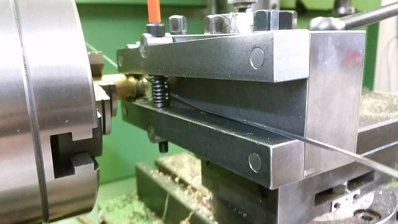

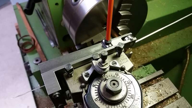

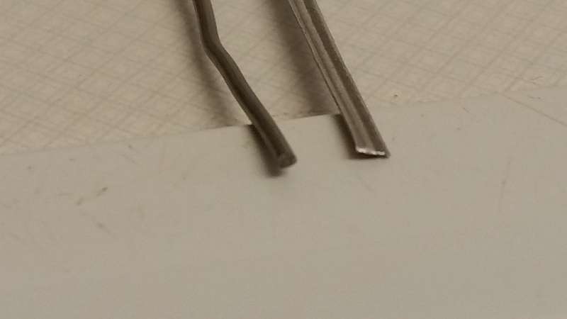

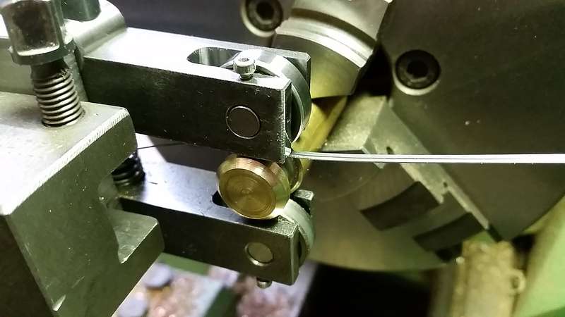

zum löten der Nieten, brauche ich ganz wenig Zinn. Deshalb habe ich das
399 Lot dünn gewalzt. Kann ich dann auch gut an der Lötstelle einlegen.

Gruß Thomas
Beiträge: 2333
Re: BR 52 in Spur 2
das Rollen des Lotes ist eine tolle Idee :!:
So flaches Lot kann man öfter mal brauchen.
Danke für den Tip.

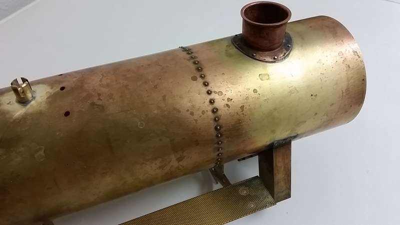

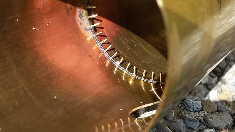

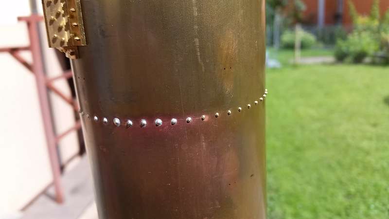

entgegen der Beschreibung von Rexin, lässt sich das Lot 399 mit dem Flussmittel
von Rexin ganz gut mit der Flamme löten. Hatte mich durch die Beschreibung verunsichern
lassen und deshalb die löterei mit dem Lot 399 lange vor mir hergeschoben.
20210819_112659 (Kupferschmied)
Gruß Thomas

wir Echtdampfer fangen mit dem 178er im Kesselbereich nichts an. Das 399er ist da schon die richtige Wahl. Das verwende ich auch bei meinen Zylindern neuerdings.
Kupferschmied
Beiträge: 414
Re: BR 52 in Spur 2
Beitrag von Kupferschmied »
Da kann ich Marco nur zustimmen, im Bereich der Rauchkammer, die sehr heiß wird,
verwende ich das 399 Lot, bei allen anderen Lötstellen die nicht so großer Hitze
ausgesetzt sind nehme ich das 299 Lot.
Gruß Thomas
