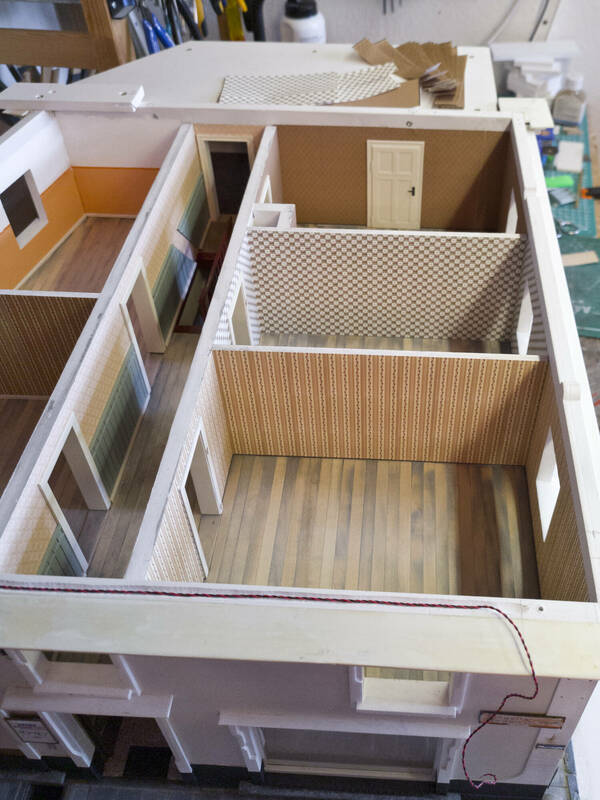

mf-pur hat geschrieben: Mi 15. Jan 2025, 08:54 Jetzt wird auch noch tapeziert.
Einfach Wahnsinn!
Die Fotos vom Bau dieses Hauses würden einen ganzen Bildband füllen.
Noch einen :wink: ???
GNEUJR hat geschrieben: Mi 15. Jan 2025, 11:18 Moin,
einfach toll! Und die Idee die Wände zum streichen und tapezieren einfach waaagerecht zu legen, muß ich mir merken, wenn bei uns im Haus mal wieder was zu machen ist. Total praktisch :-)
Viele Grüße, Hut ab!
Gerd
Gerd, Danke dir. Ich verwende stark verdünnte, aber dick aufgetragene Wandfarbe, der ich noch Deckweiß zusetze. So lassen sich jegliche Pinselspuren vermeiden, aber das geht eben nur in der Waagerechten - und hat auf dem Kunststoff ziemlich lange Trockenzeiten. Vielleicht kannst du die Erdanziehungskraft auch um 90° drehen, das ist vielleicht einfacher, als mit der unhandlichen Wand zu arbeiten.

Die Wandvertäfelung im Flur ist aus Furnierstreifen entstanden, die ich auf einen Papierausdruck aufgeklebt habe.
Darauf lassen sich leicht die obere Abschlussleiste sowie die aufgesetzten Zierleisten positionieren. Verklebt ist das alles mit dünnflüssigem Sekundenkleber.
Die so entstandenen Streifen sind dann auf die jeweils benötigte Länge zugeschnitten und werden anschließend noch vor dem Einbau lackiert.
Dafür habe ich Revell- oder Humbrolfarbe verwendet. In die schräge Aussparung wird die Treppe zum OG eingesetzt, dazu später mehr.

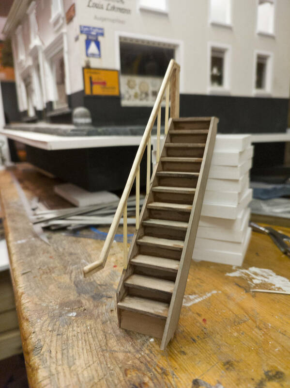

Die Treppe vom ersten Obergeschoss zum Dachgeschoss fehlte noch. Aus der CAD-Konstruktion des gesamten Gebäudes lassen sich die benötigten Maße idiotensicher ableiten und in eine Zeichnung umsetzen, die dann als Montagehilfe dient.
Für die Stufen habe ich Birnbaumholzstreifen in der benötigten Länge und Breite zugeschnitten, verklebt wird alles mit dünnflüssigem Sekundenkleber. Da die Teile später lackiert werden, spielen Klebstoffflecken keine Rolle.
Zur rechtwinkligen Montage verwende ich einen eingesteckten Streifen entsprechender Höhe.
Die Idiotensicherheit einer CAD-Konstruktion endet dann, wenn man den falschen Bezugspunkt erwischt, das aber erst merkt, wenn man das nahezu fertige Objekt ins Gebäude einsetzt. Rot = IST, Grün = Soll.
Eine Treppe ist von Auftritt, Stufenbreite und Steigung her immer eine individuelle Sache und lässt sich kaum für eine andere Eibausituation zurechtbasteln, ich wollte aber die Teile möglichst wiederverwenden: Wenn man das Bauteil in heißes Wasser einlegt und etwas wartet, lassen sich mit Sekundenkleber verklebte Teile gut lösen.
An die nun mit den richtigen Abmessungen zusammengebaute Treppe lässt sich jetzt das Geländer anpassen - wieder mit Hilfe eines Ausdrucks. Zunächst entsteht der Handlauf aus einem Rund- und einem Rechteckprofil.
Für die Geländerstreben klebe ich Rundhölzer (Zahnstocher) auf eine Hilfskonstruktion, die dann auf einer Seite abgeschnitten wird und dabei gleich als Sägelehre dient.
Auf die so entstandenen Schnittflächen wird dann das Geländer geklebt.
Der Vorgang wiederholt sich dann auf der anderen Seite und das Geländer kann an die Treppenwange montiert werden.
