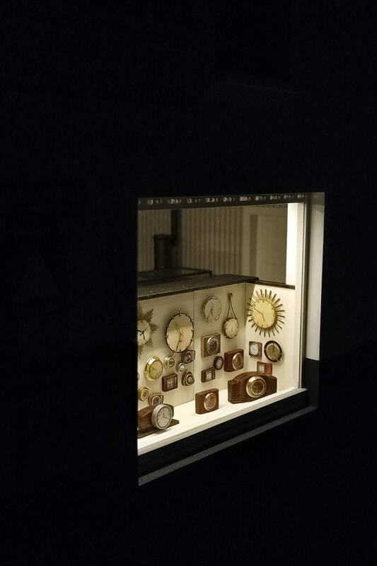

für die Schaufensterbeleuchtung wollte ich ein gerichtetes Licht verwenden, das nur einen bestimmten Bereich ausleuchtet, ohne gleich den ganzen Raum zu erhellen, der noch eine eigene Deckenbeleuchtung besitzt:
Für zwei der drei großen Schaufenster habe ich dazu LED-Stäbe verwendet, die in ein aufgeschnittenes, lichtundurchlässiges Kunststoffrohr eingesetzt sind.
Als lösbare elektrische Verbindung dienen Messingröhrchen, in die der angrenzende LED-Stab eingelötet ist, und die am gegenüberliegenden Ende mit einem M1-Gewinde versehen sind. Ein Schräubchen hält sie in dem Griffstangenhalter, an den die eigentliche Stromversorgung unsichtbar angelötet ist.
So lassen sich die sichtbaren Stromleitungen vorbildgerecht andeuten.
Die Leitungen waren früher mit sehr rudimentären Schellen oder auch einfachen Blechstreifen befestigt. Das lässt sich gut mit selbstklebender Kupferfolie umsetzen.
So wirkt das dann bei Tag und in der Nacht:
Der Schlagschatten entsteht durch ein auf die Schaufläche aufgesetztes Regalbrett, das ändere ich vielleicht später nochmal, wenn die Inneneinrichtung komplettiert wird.
Für das dritte, etwas modernere Schaufenster mit abgehängter Decke habe ich eine andere Variante aus einzelnen Leuchten gewählt.
Die Lampen bestehen aus einem zugearbeiteten Teil einer Messingöse und aufgesetzten halbkugeligen Modeschmuckteilen.

hast Du da ernsthaft 34 Uhren selbst gebaut? Und jede mit einem anderen Design?
Die geilen Lampen sind ja wieder mal der Hammer, wo hast Du die Messingösen herbekommen?

Wieso? Geht doch?Peter_T1958 hat geschrieben: Di 14. Jan 2025, 12:07 Es gibt ein paar Threads hier, die einen sprachlos zurücklassen. Das sind m.E. „Feldbahnmodule mit Schiff“, „realistische/Re) Figuren“, „Drehschemelwagen (Regelspur)“ oder eben auch dein „A snapshot in time“, um nur ein paar Beispiele zu nennen. Ja, was soll man da noch sagen oder ergänzen? Ist ein schlicht unglaublicher, unerreichbarer Level im Modellbau!!!

Ja, Tomas, habe ich. Ernsthaft. Jede ein Unikat. Im Gegensatz zu Dir habe ich sie aber nicht gezähltSchrauber hat geschrieben: Di 14. Jan 2025, 12:58 Hallo Volker,
hast Du da ernsthaft 34 Uhren selbst gebaut? Und jede mit einem anderen Design?![]()
Sorry. Sprachlos..........
Respekt.
Die Messingösen habe ich vor Jahren mal in einem Kaufhaus oder Kurzwarenladen bekommen - Du findest zahlreiche Anbieter, wenn Du den Begriff suchen lässt.
