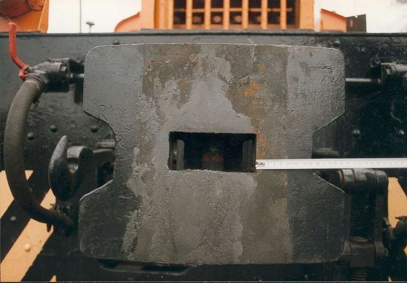

Hallo Peter,
:gruebel: Also, das untenstehende Foto ist von Januar ´98. In anhaltender Ermangelung Bommelmetrischer Maßbänder verrichtet hier ein normales Stahlmaßband seine Arbeit:
Das Maß bis zur inneren Kante der "Kupplungsfreimachung" beträgt 90 mm. Der Rest lässt sich demzufolge daraus ableiten.
Ich sollte eventuell mal meine Zeichnung mit dem Foto nochmals vergleichen :cry: . War mir eigentlich sicher auf dessen Grundlage meine Striche auf´m Papier gemacht zu haben :oops:
Harzliche Grüße
Karsten
Edit
Die Zeichnung auf der vorherigen Seite ist die totale Frontansicht wie auf dem Foto oben. D.h. in der Sicht vor den gebogenen Pufferteller (R=ca. 50 mm in 1:22,5). Im geraden Zustand des Tellers ergeben sich entsprechend andere Breitenmaße ... .

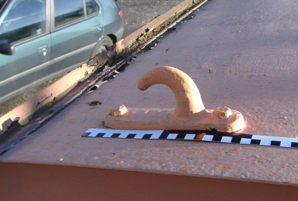

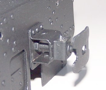

Hallo Peter,
habe schnell mal die Puffer der Köf vorn und hinten geküßt. Zwecks Spurensicherung liegen da auch noch Maßbänder drauf.
Ein Bild hier, die restlichen sind in der Köf-Galerie:
Winfried
Na dann, Hp1

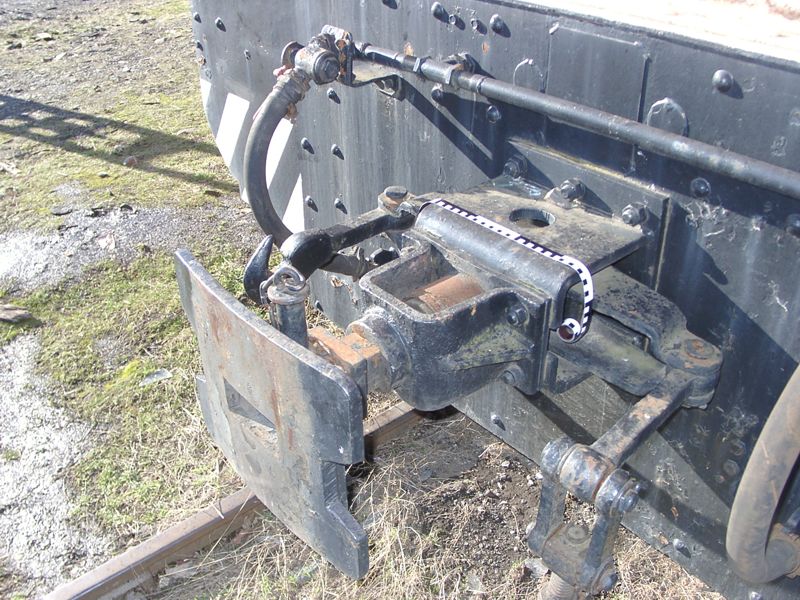

Hallo Ihr Fetischisten,
habe natürlich für Euch auch noch andere Stellen geküßt:
Winfried

Hallo Winfried,

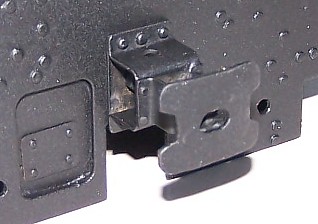

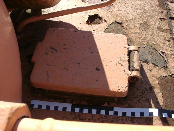

herzlichen Dank für die Bilder, das erleichtert die Arbeit an der Köf erheblich :!:
Wozu dient die Klappe unter den Luftkesseln auf deinem letzten Bild?
Anhand der Zeichnung von Andreas müsste damit Bremssand nachgefüllt werden.
Einen schönen Gruß vom Tobi

Tobi hat geschrieben:(...)Anhand der Zeichnung von Andreas müsste damit Bremssand nachgefüllt werden.(...)
Treffer :!:

@Karsten:
Die Puffermaße auf deiner Zeichnung sin OK. :D
@Winfried:
Danke für die Bilder. :)
Die "Pufferhülsen" sind nach den Bildern mit Maßband etwas größer als von mir angenommenen. :cry:
Damit passt die Länge dann aber nicht mehr zu den LGB Kupplungsbügeln.
Das ist für mich wichtig, auch wenn Andere da die Nase rümpfen.
Wenn ich die Maße nur in einer Dimension ändere stimmt das dann optisch überhaupt nicht mehr.
Das Ergebnis befriedigt mich nach dem Lackieren dann doch. :P

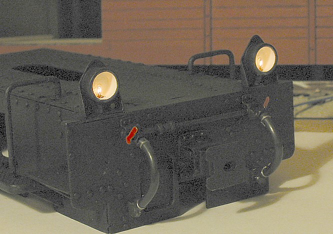

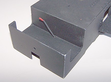

Mein Rahmen ist wie sich das zu Ostern gehört mit ein paar leuchtenden Ohren ausgerüstet. :loldev:
Der Ratschenhebel ist auch eingebaut
ich habe Rahmen Fertig bis auf die Batteriekästen. :jump:
Bis dann denn
Peter (BKM)

anoether
Beiträge: 1384
Re: KÖF, ein Bausatz für Selbstbauer
Beitrag von anoether »
Hallo Peter,
bkm hat geschrieben:Hallo,
ist hier noch jemand :?: :?: :hallo:
aber klar doch ... - ich muss doch "mein" Thema bewachen ;-)
Also ich finde Deine Interpretation dieses Themas absolut gelungen. Die Lämpchen kommen echt gut rüber und das T-Stück an der Hauptluftleitung macht sich auch nicht schlecht.
Was jetzt vielleicht noch fehlt, sind die Tritte vor der vorderen Stehwand ... aber die kommen wahrscheinlich noch?
´Mal sehen, wer sich als nächster outet - die Teilesätze werden hoffentlich nicht nur als Briefbeschwerer missbraucht (das fragt man sich nicht nur in Berlin)?
Gruß Andreas
