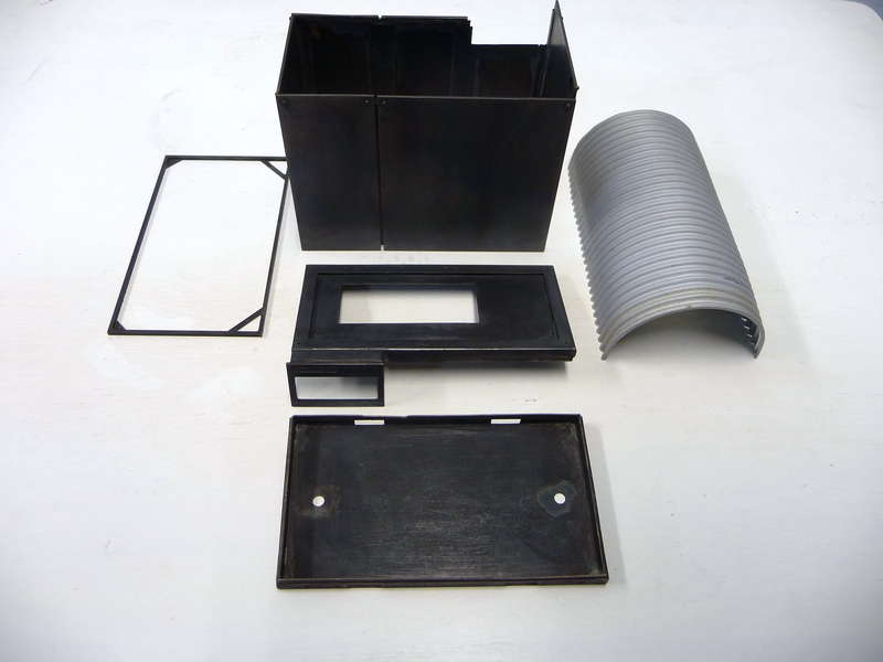

Re: Projekt Klosterstollen IIf
hier das versprochene Foto von den Einzelteilen.
Durch die Trennung in Baugruppen unterschiedlicher Farben ist jetzt einfacher die Lackierung auszuführen.

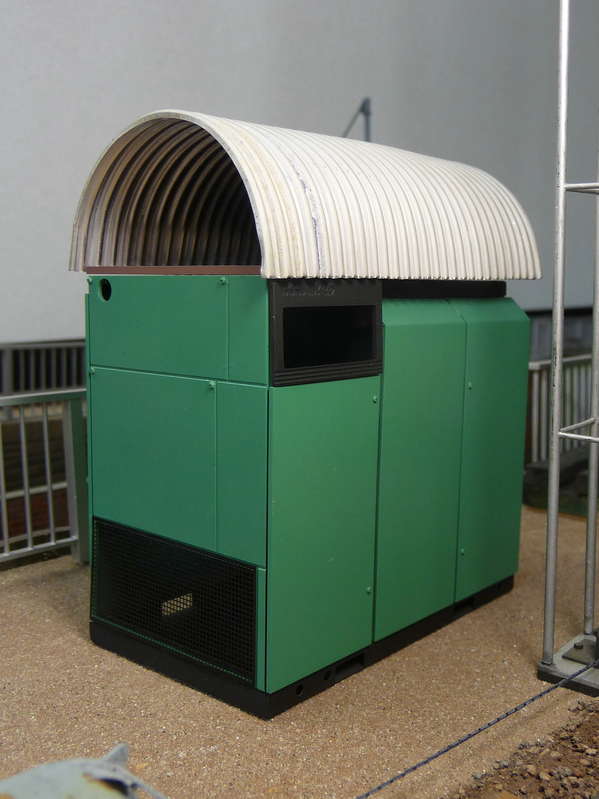

Wenn keiner was sagt oder Fragt zeige ich mal was:
Inzwischen hat der Kompressor die erste Farbe erhalten.
Moin Helmut,
so exakt gebaut hat ja selbst so ein modernes Ding seinen Reiz.
Auf dem Vorbildfoto schlängelt sich da noch so ein Rüssel durchs Gitter, Wasserabscheider?
Jürgen
Jürgen
Hallo Jürgen,
wie ich schrieb steht die Kompressor-Station jetzt an einem anderem Ort und das i
St der neue Kraftstromanschluß, am ursprünglichen Aufstellungsort war der Stromanschluss verdeckt.
Es fehlt aber auf jeden Fall noch die Luftleitung und weitere Kleinigkeiten.

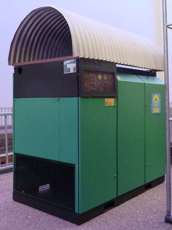

Moin Helmut,
da kann man ja schon mal kurz überlegen: Vorbild? Modell?
Kannst Du von der Instrumententafel (heißt das heute Display?) noch eine Detailaufnahme nachreichen?
Jürgen
Jürgen
Hallo Helmut,
ich schließe mich Jürgens Worten so weit an. Ich verstehe aber nicht, weshalb Du angesichts Deines sonstigen Anspruchs beim EcoAir-Schriftzug Abstriche gemacht hast. Das kannst Du besser!
Schönen Gruß,
Schönen Gruß,
