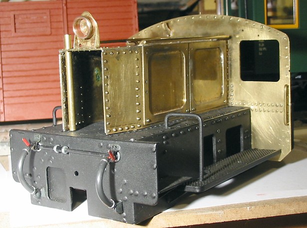

die nächste "kleine" Bastelei ist fertig, als Erstes das Vorbild:
Nach insgesamt drei Stunden Sägen, Feilen, Drehen Löten und Nerventöten waren diese beiden Teile fertig:
Das runde Teil ist das Auspuffrohr, der Stutzen dient zum Einfüllen des Kühlmittels. :schlaumeier:
Benötigt wird "nur" eine Drehmaschine, jemand mit reichlich Erfahrung (mein Onkel), ein bisschen Kupferblech (oder Messing), 4 Niete und jede Menge Geduld! :D
Einen schönen Gruß vom Tobi
PS: Der Schalldämpfer und der Einfüllstutzen sind bereits auf dem Weg zu Andreas, demnächst werden sie in der Zubehörliste der Köf auftauchen...

Hallo Tobi,
Der Kühlerverschluss ist klasse :lol:
Aber warum die Arbeit mit dem Auspuffstummel :?:
Ein 4 mm MS-Rohr 55 mm lang kommt dem Original doch wesentlich näher :idea:

Hallo Peter,
deine Köf sieht klasse aus! :gut:
Warum die Arbeit?
Ganz einfach:
Ich habe gerade erst gesehen, wo und wie das Auspuffrohr verläuft... :roll: :D
Ich werde das Teil durch ein passendes Rohr ersetzen.

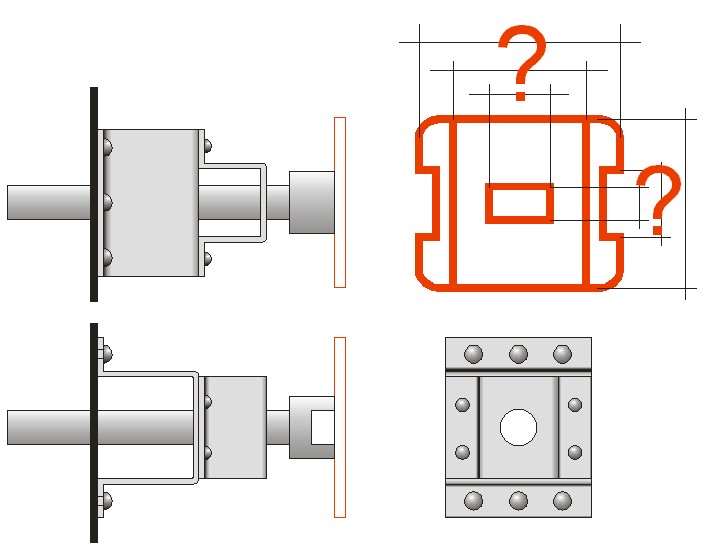

hab mal eine Zeichnung der Harzpuffer für den „Küchentischbastler“ erstellt.
Sollte machbar sein, die Maße sind allerdings eher erahnt passen so aber an die Lok. :D
Problem ist der Pufferteller!!!!!!!!!!!!!!!!!!
Kann einer die Fragezeichen ersetzen?Bild
Die Balancierhebel lassen sich da auch problemlos einbauen, sind aber noch nicht gezeichnet. :(

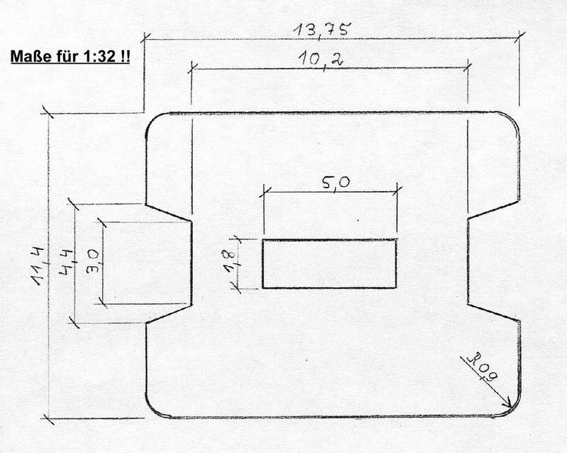

Hallo bkm :hallo:
Auf die Schnelle habe ich dies in meinem Archiv gefunden:
Damit Ihr es nicht zu einfach habt, bitte alle Maße mit 1,4222 multiplizieren ... :verweis: :tanz:
Harzliche Grüße
Karsten
Zuletzt geändert von 8tchÄIarZet! am Mi 30. Mär 2005, 21:27, insgesamt 1-mal geändert.

Hallo Karsten,
danke für die schnelle Antwort. :D
Mal sehen ob ich die Umrechnerei schaffe. :wink:

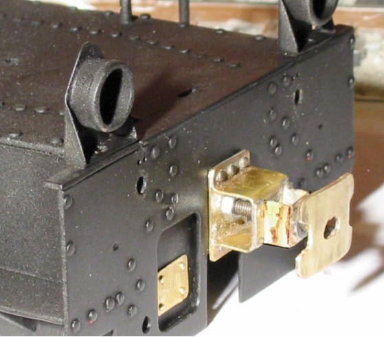

Hallo Köfgemeinde,
hab den Puffer mal mit den Zeichnugsmaßen gebaut, noch ohne Belacierhebel 8)
Dank an Andreas für die Tellermaße :lol:
Voll zufrieden bin ich noch nicht, werde die Zeichnung nochmal ändern :!:
