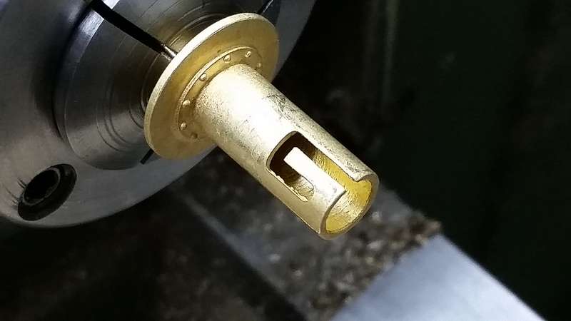

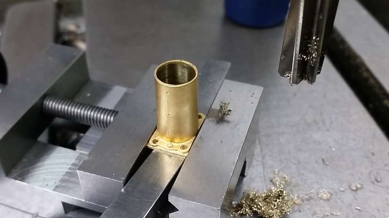

Puffer für die BR 52 sind ja schon fertig, habe aber noch Gußteile für Puffer gehabt und
diese jetzt fertig gemacht.
20210329_073431 (Kupferschmied)
zuerst habe ich die Pufferflansche plangedreht.
20210329_073530 (Kupferschmied)
20210329_073833 (Kupferschmied)
Danach mit einer 9 mm Reibahle auf Maß gerieben.
20210329_074448 (Kupferschmied)
Puffer hatten unterschiedlichen Außendurchmesser.
20210329_075743 (Kupferschmied)
20210329_080448 (Kupferschmied)
Deshalb Anguß abgedreht damit ich die Puffer auf das gleiche Maß drehen kann.
20210329_080918 (Kupferschmied)
20210329_081103 (Kupferschmied)
20210329_081437 (Kupferschmied)
20210329_081558 (Kupferschmied)
Danach Anguß abgestochen und die Pufferplatten bearbeitet.
20210329_082143 (Kupferschmied)
20210329_083112 (Kupferschmied)
20210329_083409 (Kupferschmied)
20210329_083830 (Kupferschmied)
Pufferhülsen gebohrt und Stifte und Tritte angelötet.
20210329_085441 (Kupferschmied)
20210329_085546 (Kupferschmied)
20210329_103918 (Kupferschmied)
20210329_105016 (Kupferschmied)
Gruß Thomas

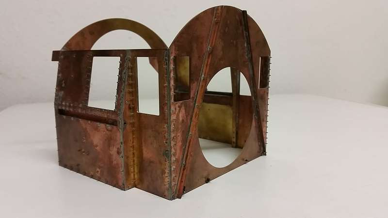

Kupferschmied
Beiträge: 411
Re: BR 52 in Spur 2
Beitrag von Kupferschmied »

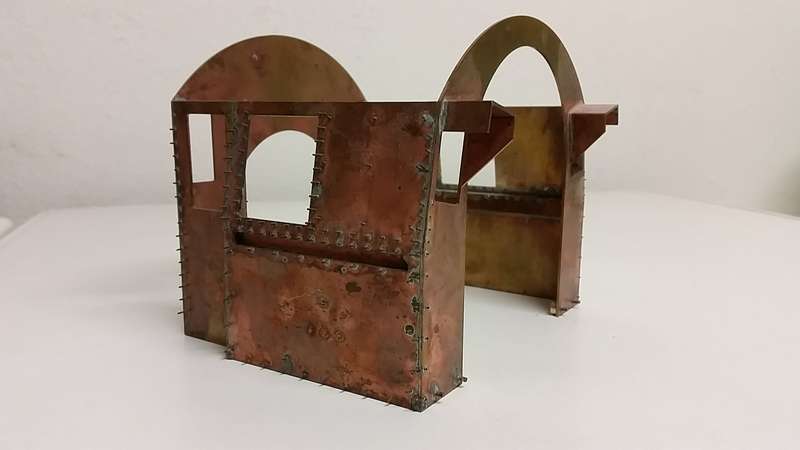

mit dem Führerhaus bin ich jetzt soweit .
20210407_212039 (Kupferschmied)
20210407_212052 (Kupferschmied)
Gruß Thomas

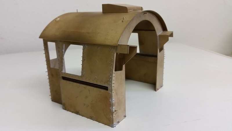

Kupferschmied
Beiträge: 411
Re: BR 52 in Spur 2
Führerhaus mit Dach und leicht sandgestrahlt.
20210410_143122 (Kupferschmied)
Gruß Thomas

Zum Beitrag über die Puffer habe ich folgende Frage:
Aus welchem Material besteht der Aufspanndorn für die Pufferhülse, und wie wird sie befestigt :?:
Schöne Grüße, Gerhard
Kupferschmied
Beiträge: 411
Re: BR 52 in Spur 2
Hallo Gerhard,
der Aufspanndorn ist aus PVC. Habe ich soweit abgedreht, das sich die Pufferhülse
stramm aufschieben läßt. Reicht um die Planseite leicht zu überdrehen.
Gruß Thomas
master of OM
Beiträge: 155
Wohnort: Gloggnitz/Österreich
Re: BR 52 in Spur 2
Beitrag von master of OM »
danke für die ausführliche Antwort. Der Beitrag über die Puffer, verdeutlicht den
Zusammenhang von, exaktem Arbeiten und anspruchsvollem Ergebnis :!:
Schöne Grüße,
Gerhard

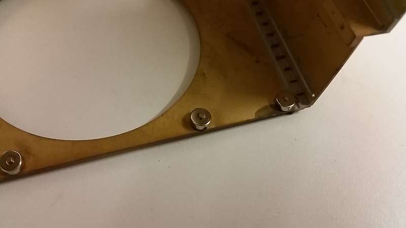

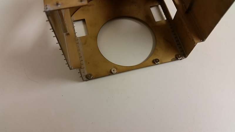

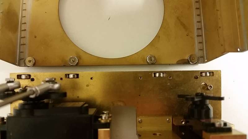

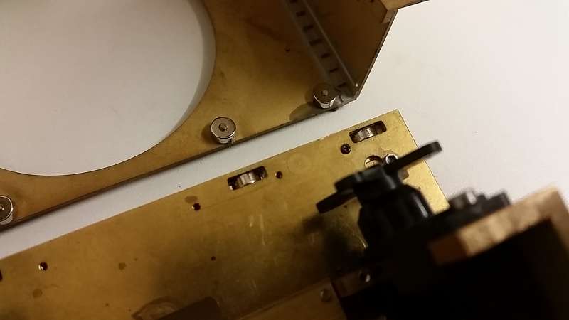

Führerhaus wird mit Neodym Magnete befestigt.
20210501_181645 (Kupferschmied)
20210501_181724 (Kupferschmied)
20210501_181732 (Kupferschmied)
20210501_181923 (Kupferschmied)

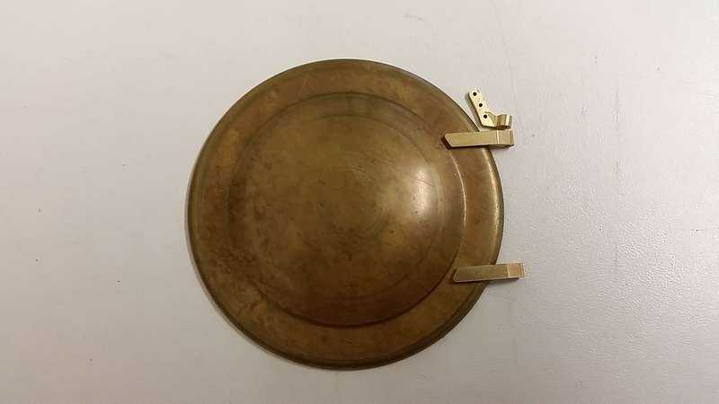

Rauchkammertüre habe ich auch angefangen.
20210501_181943 (Kupferschmied)
Gruß Thomas

Moin
Ist die gedreht oder gedrückt?
Larry
