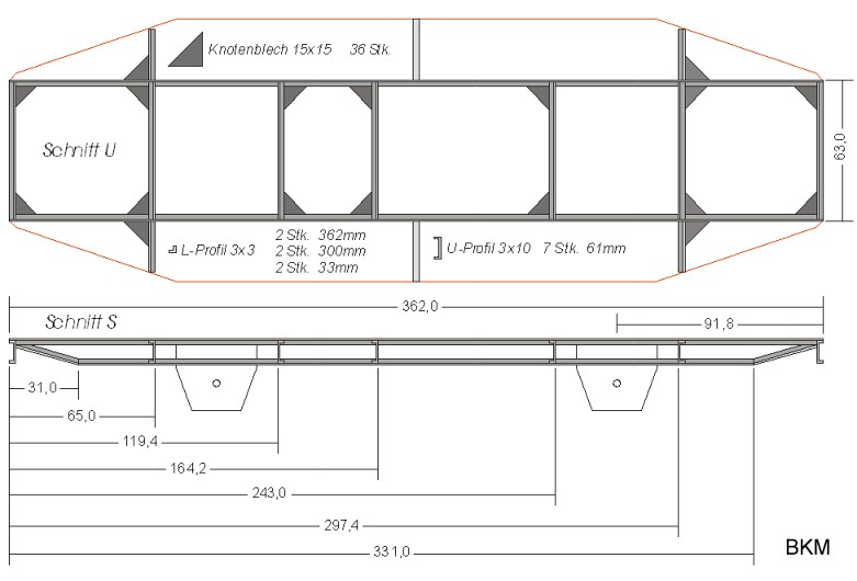

Am Rahmen kanns wohl nicht liegen, ist doch das simpelste Teil am T1. :idea:
Kann durch jeden Teilebesitzer nach Zeichnung wohl aus L- und U-Profilen gelötet werden können.
Sollte der Rahmen abgelängt als Bausatz geliefert werden? (oder fertig gelötet?) :roll:
Durch gießen oder fräsen des Rahmens kann mann den Preis für den fertigen T1 noch weiter nach oben schrauben :twisted: :twisted: :twisted: :twisted: :twisted:
Muss alles was machbar ist auch sein :?:

Hallo Hans-Jürgen,
war halt ein Vorschlag, selber brauche ich den Rahmen für meinen T1 ja nicht. :unknown:
War aber am Überlegen den Rahmen trotzdem zu löten, leider sind die passenden Profile in meinem Lager nicht ausreichend vorhanden :cry:

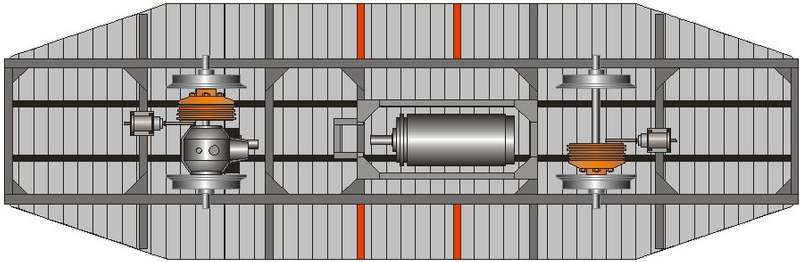

Beiträge: 6499
viereKa Reko hat geschrieben:Könntet ihr euch nicht absprechen und mit aller Kraft JETZT an die Verwirklichung des Antriebes/Achslagerung/Motorträger gehen, so dass man in wenigen Tagen/Wochen zu Ergebnissen kommt.
Hallo Hans-Jürgen,
ich glaube, bei Dir liegt ein Mißverständnis über die Projektaufgaben vor.
Bremstrommel- und Zylinder: Peter
Achslager: Marcos und mein Job, Fertigstellung kommt auf Dirk bzw. den Giesser an
Getriebe: mein Job, ist gefräst
Motorträger: mein Job, kommt auf die finale Zeichnung ders Unterbodens an. Die gibts meiner Kenntnis nach nicht. Die Zeichnung von Peter ist toll, liefert aber nicht alle Maße, so dass ich nicht sagen kann, ob das später 100%ig passt. Die neuen Achslager sind ja auch nicht enthalten - Corel kann auch keine stl-Dateien einlesen. übrigens habe ich Dir den Stand per Mail erklärt und Du bist ja auch Projektmitglied.
Aber wenn es schnell gehen soll, dann schicke Du mir doch die Zeichnung des Motorträgers und ich baue ihn danach.
Achslagerhalter und Rahmen: Wenn Marco das auch noch bauen will, wäre es toll. Einige Teile dazu habe ich bei ihm schon gesehen. Nach der Liste der Aufgaben innerhalb des Projekts ist es nicht Marcos Aufgabe und daher kann man ihn auch kaum darauf festnageln.
Aber vielleicht willst Du die restlichen Teile machen? Und wenn Du das Projekt voranbringen willst, kannst Du auch gerne das Projektmangement übernehmen.

Hallo fido,
welche Maße werden denn noch gebraucht :?:
Ist alles vorhanden, die Zeichnung des Rahmen ist in 3 Ansichten fertig. :wink:
