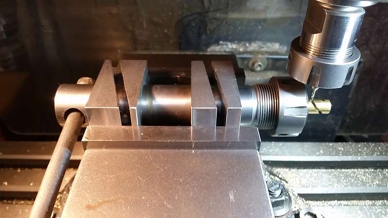

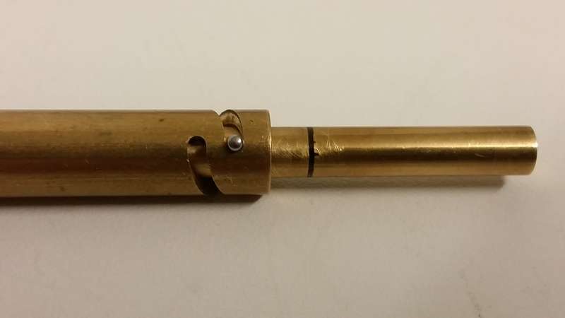

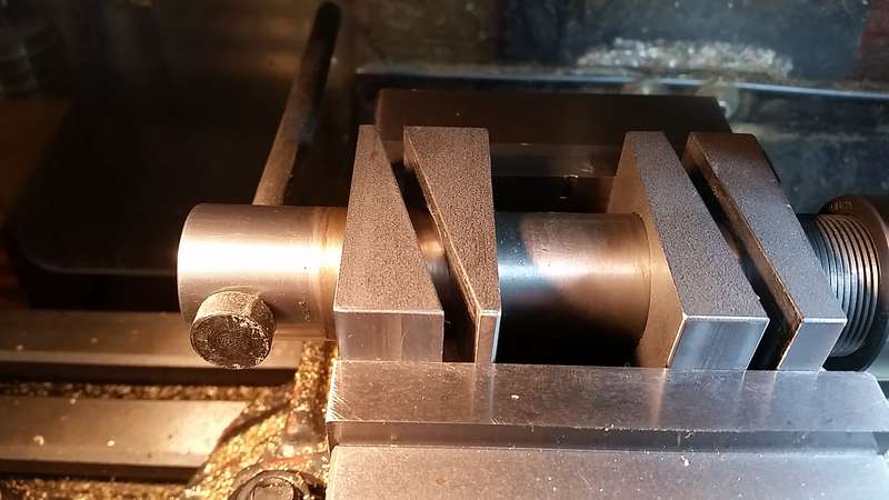

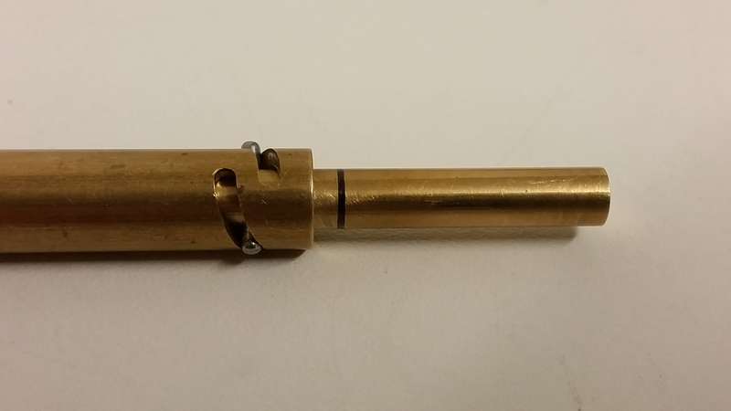

bei meinem Dampfregler habe ich ein M 12 Gewinde mit 1,75 mm Steigung verwendet.
Habe aber auch schon Regler mit größeren Steigungen gebaut.
Die einfachste Variante ist, einen schrägen Schlitz zu sägen.

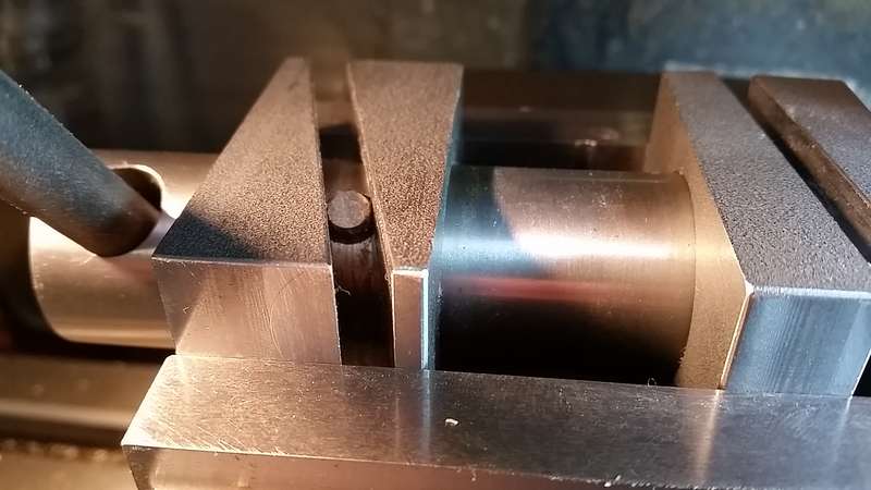

Hier möchte ich meine Variante vorstellen.

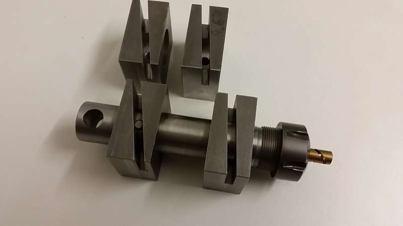

Dazu habe ich eine Vorrichtung die zwei Bewegungen gleichzeitig mach.
Eine Drehung und gleichzeitig eine links und rechts Bewegung.
20201212_175055 (Kupferschmied)
20201212_175111 (Kupferschmied)
20201212_175127 (Kupferschmied)
20201212_175132 (Kupferschmied)
20201212_175138 (Kupferschmied)

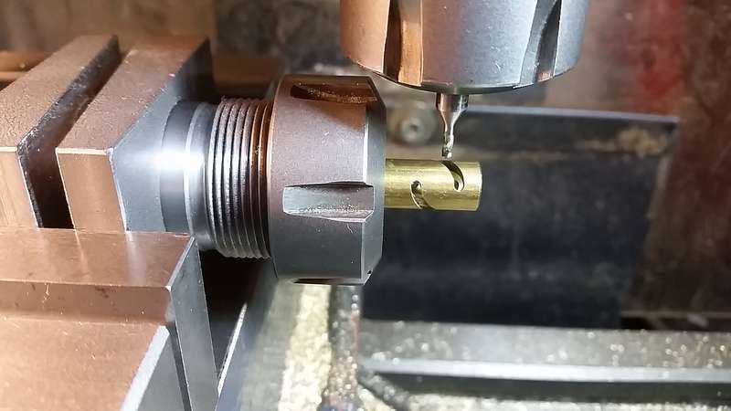

Durch umstecken des Anschlagstiftes kann ich zwei gegenüberliegende
Spiralnuten fräsen.
20201212_175159 (Kupferschmied)

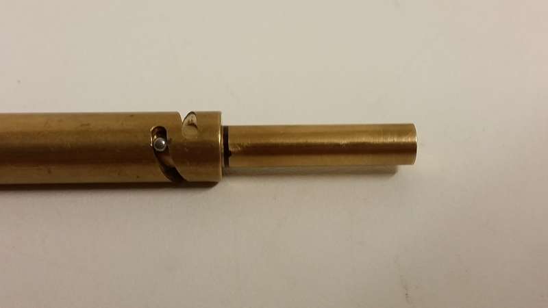

Für verschiedene Steigungen habe ich verschiedene Blöcke, in die ich Schlitze in
unterschiedlichen Winkel gefräst habe.

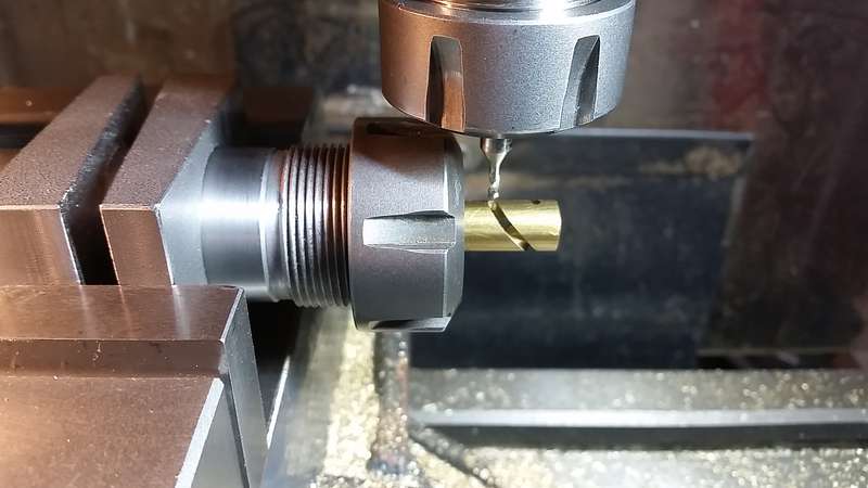

20201212_175911 (Kupferschmied)

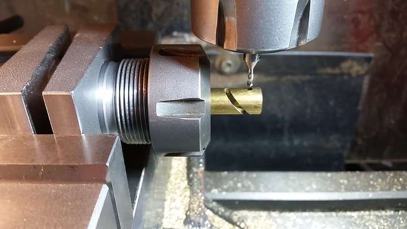

Es reicht aber auch nur eine Spiralnut zu fräsen.
20201212_180151 (Kupferschmied)
20201212_180209 (Kupferschmied)
20201212_180231 (Kupferschmied)
Auf die gleiche Weise kann man auch Schornsteinkrempen fräsen, durch Überlagerung
von zwei Bewegungen ohne CNC.

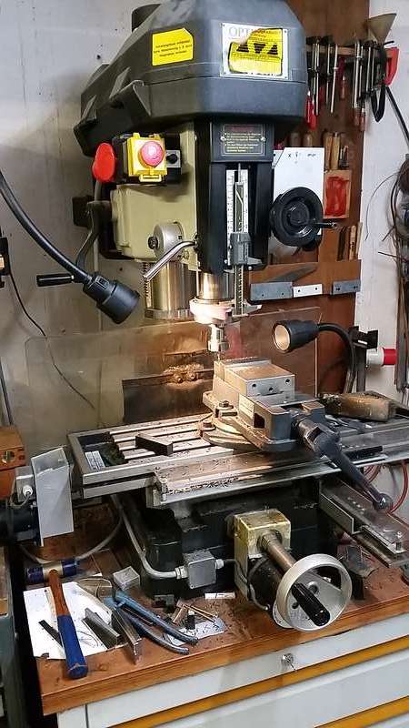

Hallo .rob,

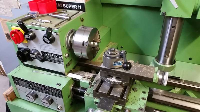

mein Maschinenpark besteht aus einer Optimum CNC-Fräsmaschine mit
Schrittmotoren.
20210128_164333 (Kupferschmied)
Drehbank ist eine EMCO.
20210128_164357 (Kupferschmied)

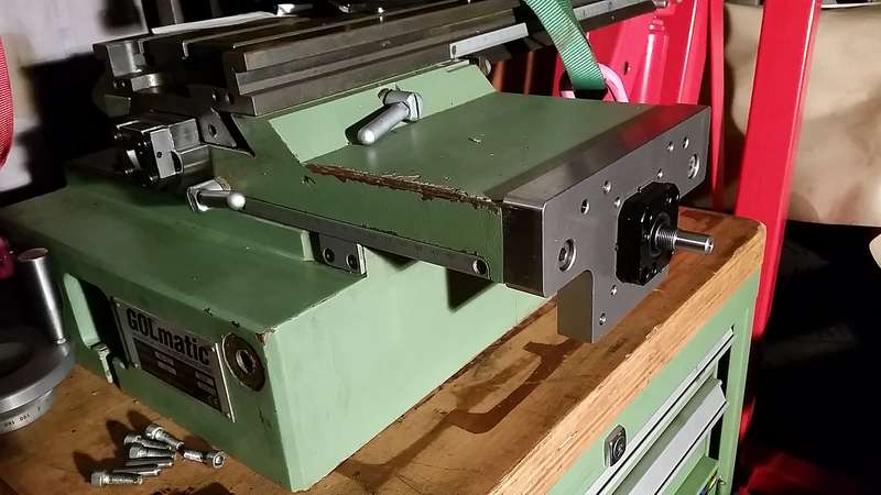

Und nebenbei baue ich noch eine Golmatic auf Kugelumlaufspindeln und Servomotoren um.
20210128_163003 (Kupferschmied)

Beiträge: 35
Registriert: Mo 4. Jun 2018, 12:37
Re: BR 52 in Spur 2
Beitrag von .rob »
:shock: Hab ich doch richtig gesehen eine Golmatic. Leider für mich zur Zeit unbezahlbar.
Die großen älteren EMCO Maschinen sind nice und sachgemäß behandelt unkaputtbar. Man sollte nur bei die Abstreifer nach einigen Jahren regelmäßig erneuern. Habe in meiner Uni Werkstatt eine Maximat V13 zur Verfügung.

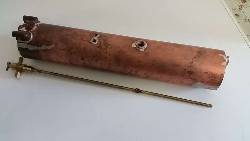

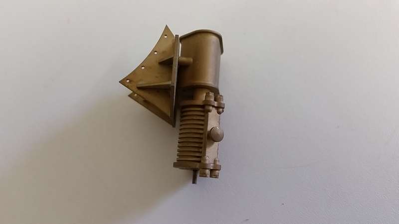

kleines Update nach langer Pause.
Dampfrohr vom Dampfdom zum Regler.
20210328_142235 (Kupferschmied)

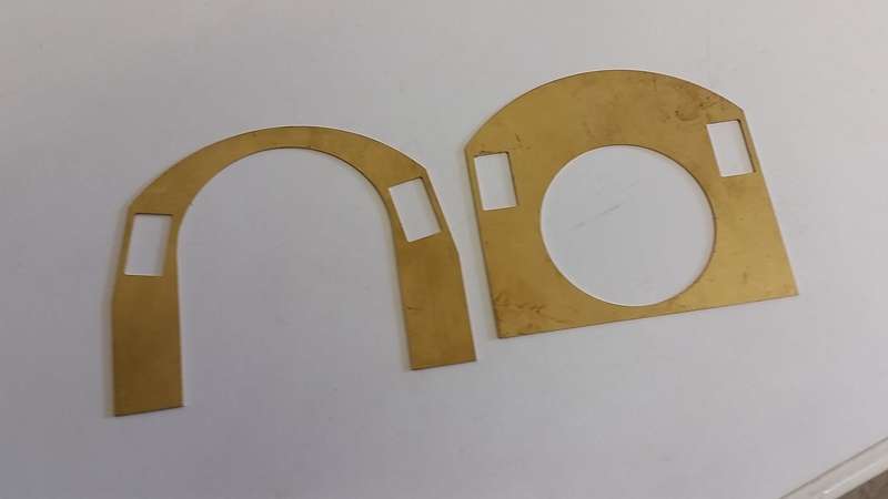

Gehäuseteile
20210328_142759 (Kupferschmied)
