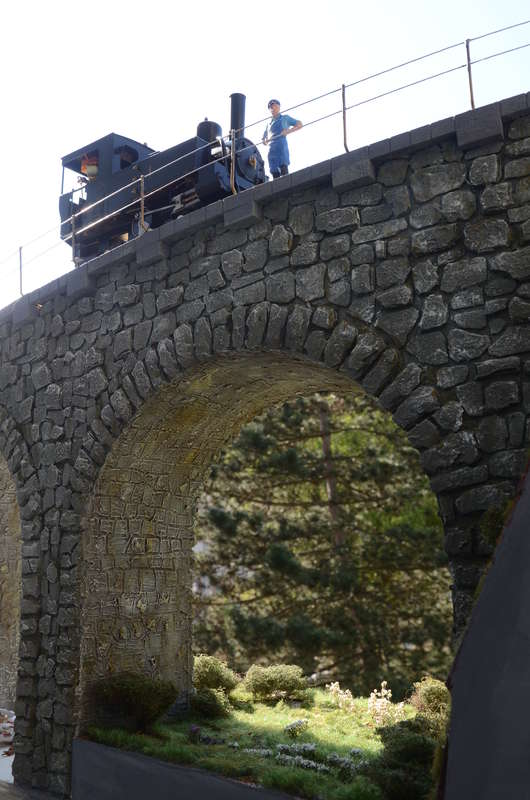

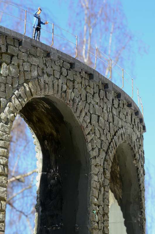

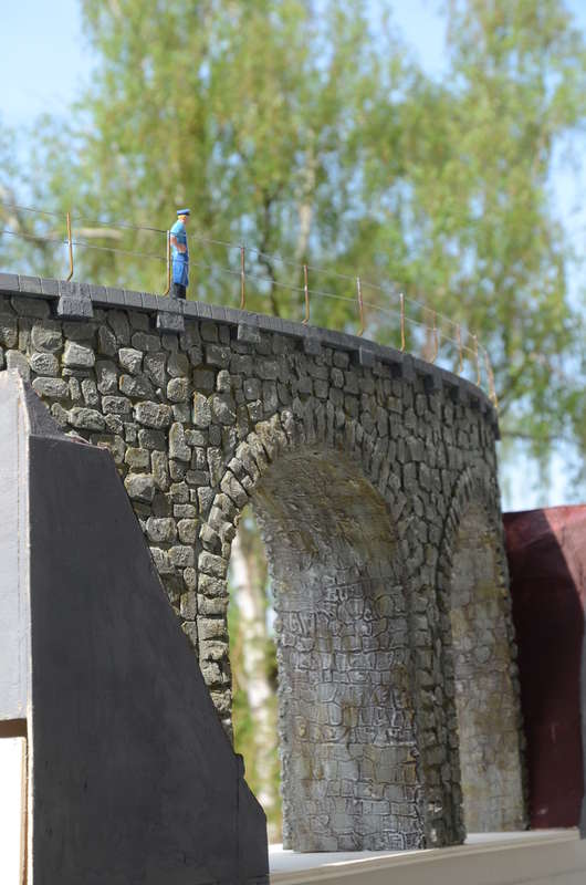

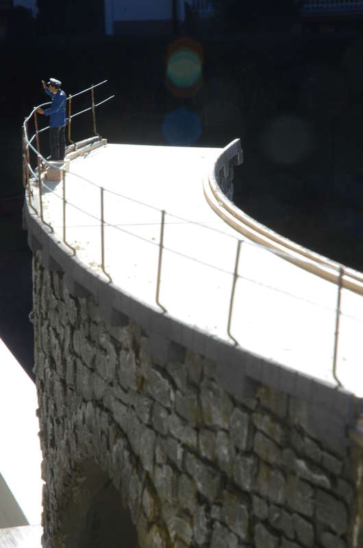

Thomas,ja. Mit dem Geländer mußte ich mich beeilen,also das schnell
zuerst angegangen.Nun hab ich ja schon einige Geländermeter gelötet,
bin da also nicht mehr ganz neu dabei.Aber mit dem schnell löten,daß
war ein Irrtum.Der obere Handlauf in Bogenform war schnell gelötet,
kein Problem,aber der untere Handlauf sollte ja denselben Bogenradius haben.
Immer und immer wieder passte er nicht zum Radius des Oberen ,nach
zwei Stunden gab ich schließlich auf , ich fühlte in mir schon das frührer
"HB Männchen" aufsteigen ! Ich mußte mich erstmal entspannen und werkelte
an der 1:13 Lore weiter.Schließlich kam mir ,nach etwas Abstand,die Idee.
Ich setzte das Geländer ein und klebte die Träger an die Handläufe. Nach
dem Trocknen gings vorsichtig zum Löten,Kleber entfernt und gelötet,
jetzt war es einigermaßen ok.Das mir im Moment das Material ausging für
das zweite Geländer , empfinde ich im Moment nicht so störend... :wink:
Gelötete Grüße
DSC_2728 (T 20)
DSC_2725 (T 20)

Hallo Tobi,
abgesehen von Deinen Fähigkeiten als Modellbauer sind auch Deine Fotos von der Perspektive her "atemberaubend"!
Gruß,
PS: Das mit der Lieferzeit war zu erwarten, aber da habe ich Geduld.

Hallo Tobias,
kann da Andreas nur zustimmen, super die Aufnahme. :top:

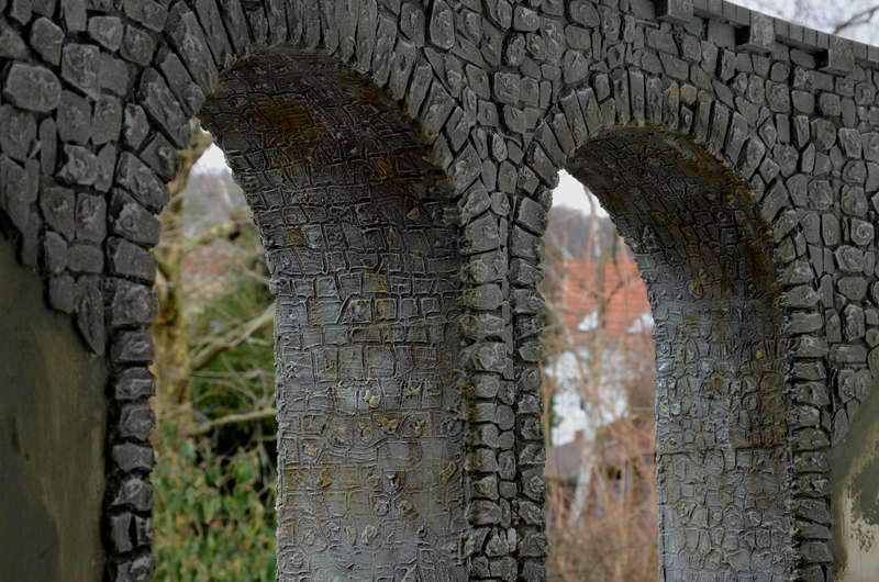

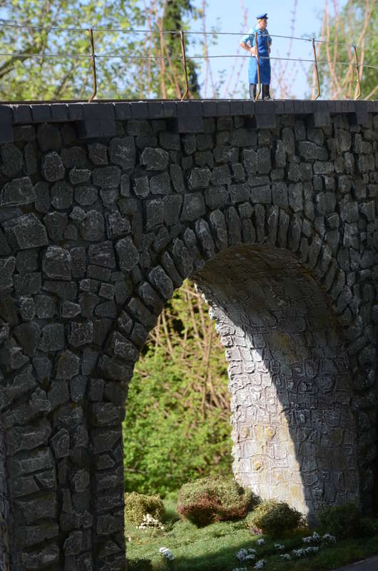

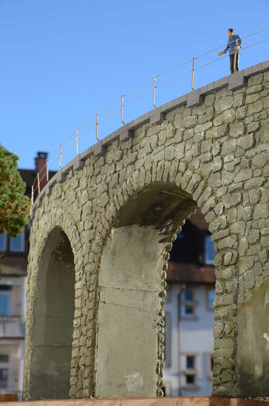

Jetzt sind erstmal alle "Steine verlegt" und der Endanstrich ist erfolgt.
Ursprünglich hatte ich beabsichtigt , das Viadukt abnehmbar zu machen,
ist aber quatsch,denn es bringt kaum Volumengewinn und macht nur mehr
Arbeit. Also erfolgt als nächstes der Einbau in das Modul.Der horizontale Absatz rechts
am zweiten Bogen markiert den Ansatz für den Erdwall,links kommt der
Dietelbach durch....das wird jetzt aber noch dauern.
gebrückte Grüße
DSC_2744 (T 20)

in jeder Beziehung „atemberaubend“ :smt045 : die Geschwindigkeit des Viaduktbaus, die Perspektive ob von oben oder unten, die Bogendeckengestaltung, der passend, schöne (Real-)Hintergrund zum Viadukt …

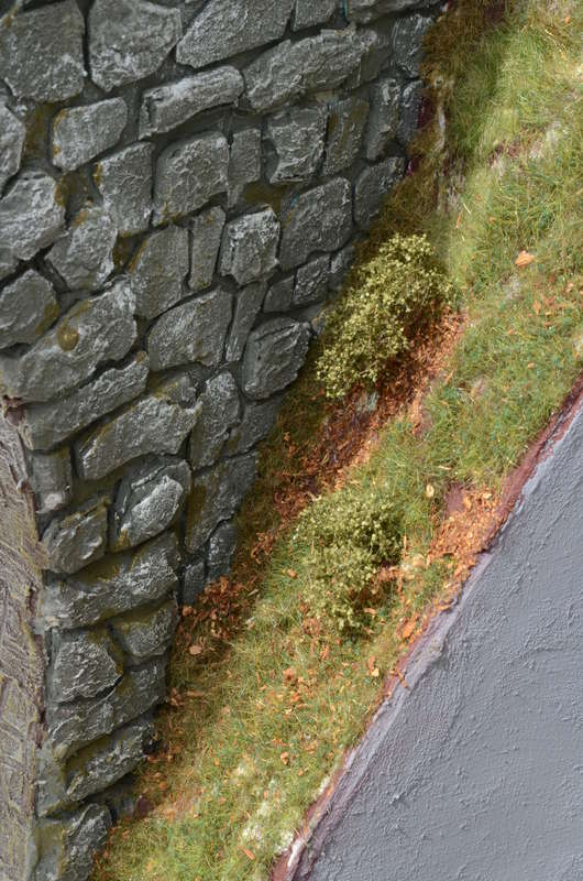

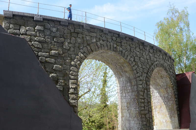

nachdem ich nun mit der Trümmerbahn mal "fremdgegangen" bin
(was eben auch sehr spannend ist) , geht es ab jetzt wieder bei der
Zacke weiter.Das Viadukt ist nun ins Modul eingesetzt und harrt seiner
Bepflanzung.
vorerst ersprießliche Grüße
DSC_3462 (T 20)
DSC_3468 (T 20)
...kleiner Nachtrag :
...schon grünt´s...
DSC_3476 (T 20)
DSC_3477 (T 20)

die ersten Pflanzen sorgen wieder dafür, dass sich das Bauwerk harmonisch in die
Landschaft einfügt.:top:

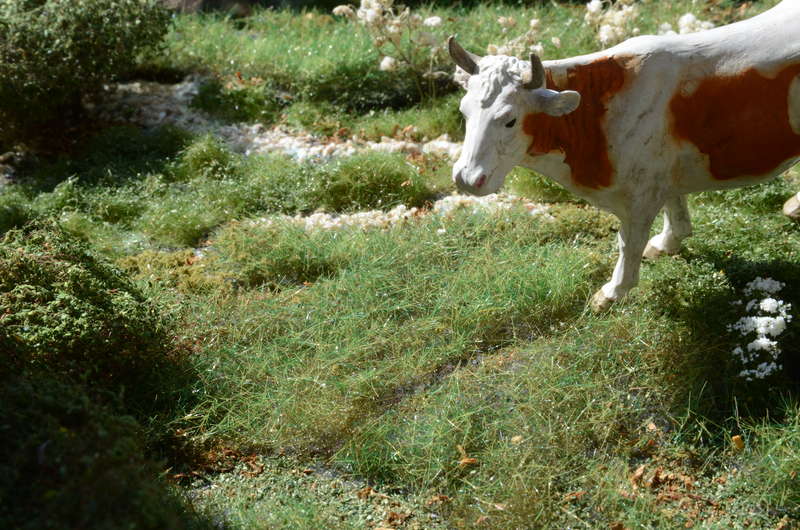

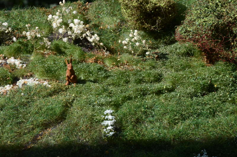

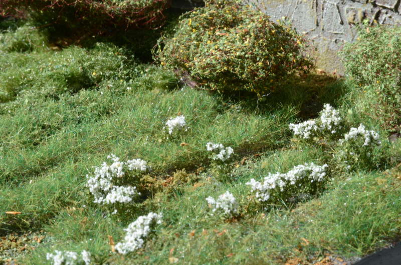

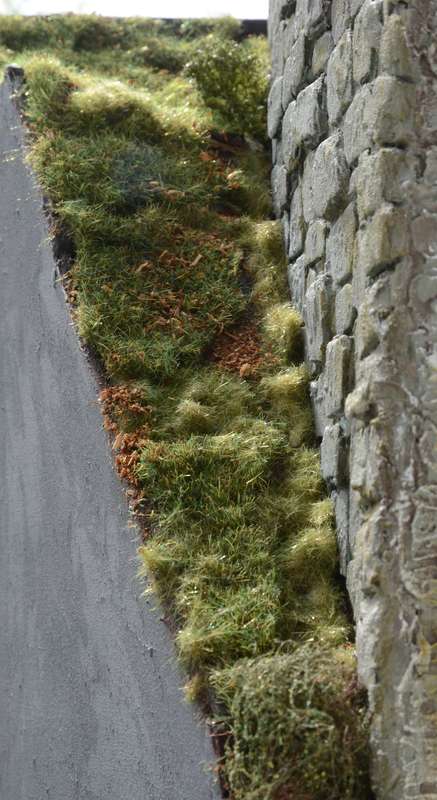

Derweil hab ich den rechten Bogenteil fertig bepflanzt.Die Blumen sind
wieder von Anita Decor und Mini Natur, die Stahlwollebüsche hab ich ja
schon beschrieben.Mitten bei den Aufnahmen kam ein Hase des Weges.
Er hatte aber "keine Zeit, muß noch weit" und murmelte was von" guten
Verstecken suchen ".Und bevor ich dann weiter fotografieren konnte,
kam doch wieder eines von diesen eitlen Viechern angetrabt...
Denn Dietlbach möchte ich aus Gießharz machen, aber Christoph hat
ja eine geniale Idee mit Bootslack gezeigt, ist die Methode da nicht besser ?
